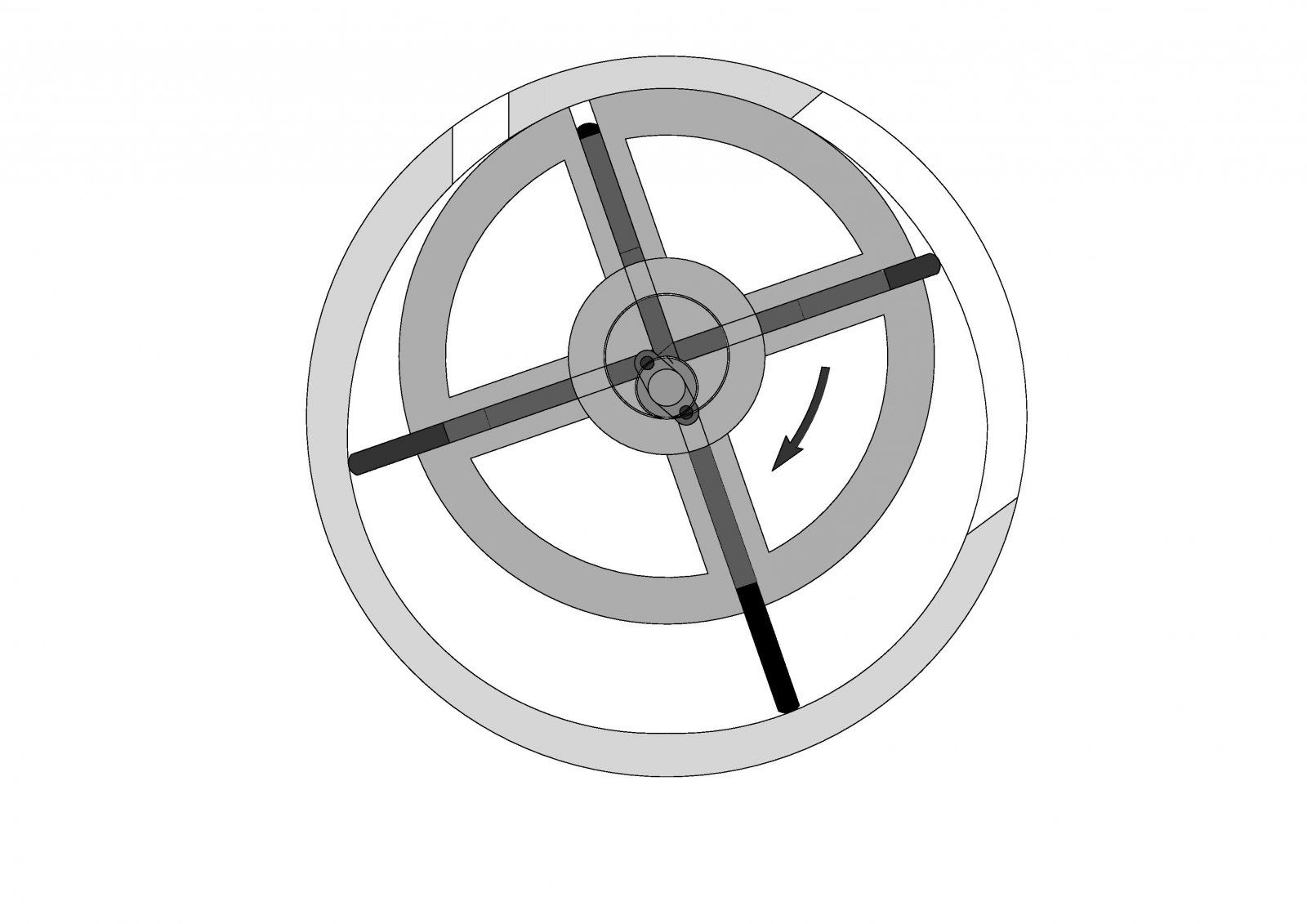

Ну и собственно об изменениях. ранее предполагалось, что все модули будут на базе машин с выдвигающими лопатками или машины Ванкеля.
НО правильнее подбирать для каждого участка контура и данного такта более соответствующую машину.
Для такта рассширения подходит как машина с выдвигающимися лопатками (с невысоким ср.давлением цикла, так и машина Ванкеля (с большим ср.давлением цикла).
У машин с выдвигающимися лопатками, изменения предполагают кратное (3,5 раз) увеличение опорной части, над максимальной выдвинутой. Что обеспечивает новое выдвижное устройство.
Kanonier

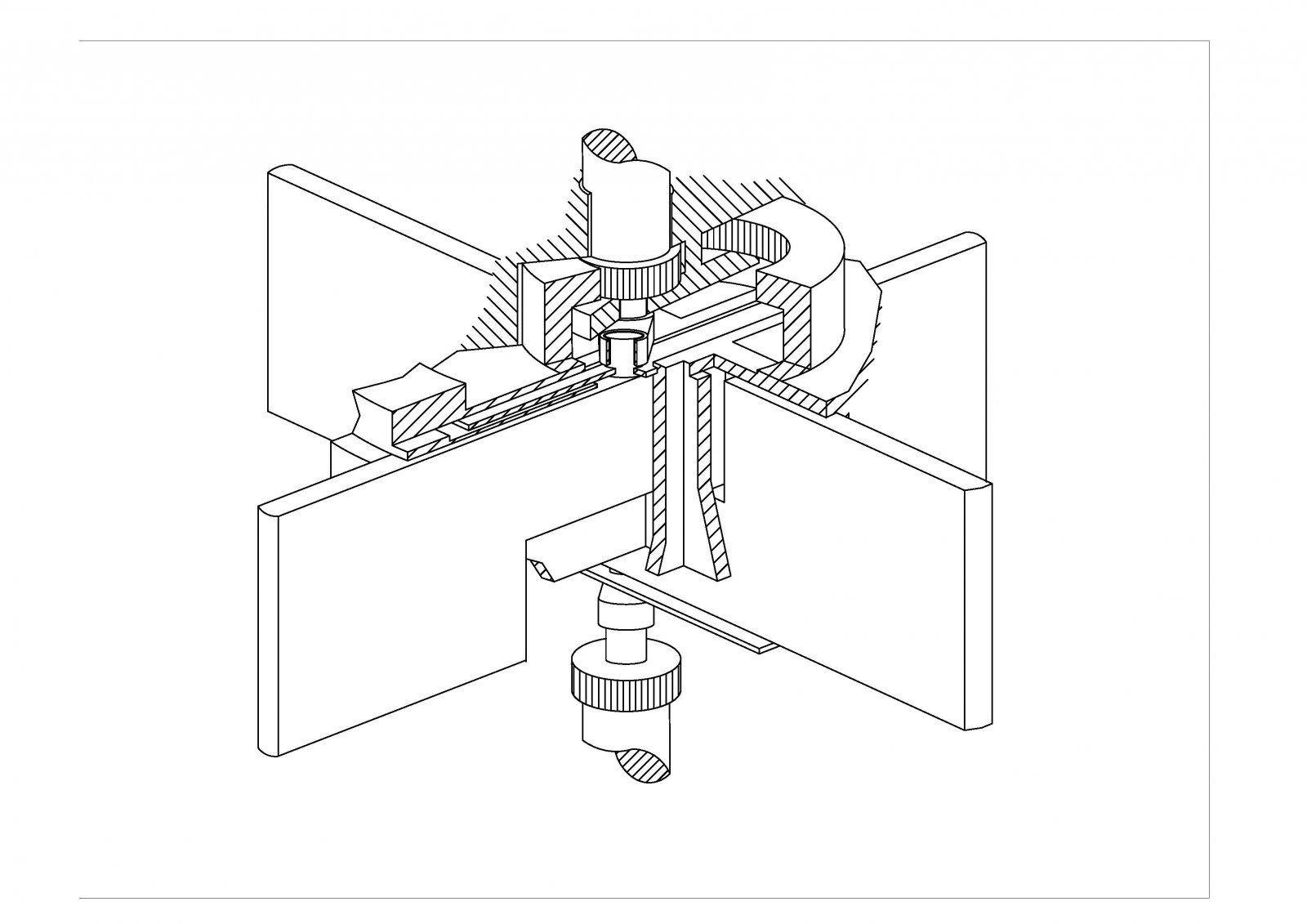

Общий вид (фрагмент), дает представлении как это выгляд
Kanonier
. ВУ состоит из вала ВУ, свободно закрепленного в корпусе (опора вала ВУ), кривошипа вала ВУ и зубчатого колеса. Полый вал ротора имеет, по внутреннему ободу, зубчатый венец, в зацепление которого входит зубчатое колесо вала ВУ. Смещение зубчатого колеса вала ВУ (относительно оси ротора) определяет сторону наибольшего выдвижения лопаток. Зубчатое колесо вала ВУ имеет диаметр и количество зубьев вдвое меньше, чем зубчатый венец полого вала ротора (соответствующее передаточное число). Рычаг кривошипа ВУ (проушиной) соединен шарнирно со штырем на торце лопатки.
Длина рычага кривошипа, соответствует радиусу зубчатого колеса вала ВУ. Внутреннее зацепление зубчатого колеса вала с зубчатым венцом полого вала ротора обеспечивает вращение зубчатого колеса (а также вала ВУ и кривошипа) в направлении вращения ротора. При этом ось проушины рычага кривошипа будет всегда перемещаться (при вращении ротора) вдоль, по определенной линии, диаметра зубчатого венца полого вала ротора, от одного края к другому.
Вдоль (параллельно) этой линии и размещен канал в теле ротора с лопаткой. При вращении ротора, рычаг кривошипа ВУ, находящийся в шарнирной связи с лопаткой, начнет перемещать (возвратно-поступательно) последнюю вдоль канала на величину диаметра зубчатого венца полого вала ротора. Для ротора, имеющего две лопатки, ВУ будет индивидуально для каждой, и располагаться на противоположных торцовых сторонах ротора. Итак, относительно простое устройство, позволило достичь нужный нам результат -кратное увеличение опорной части лопатки.

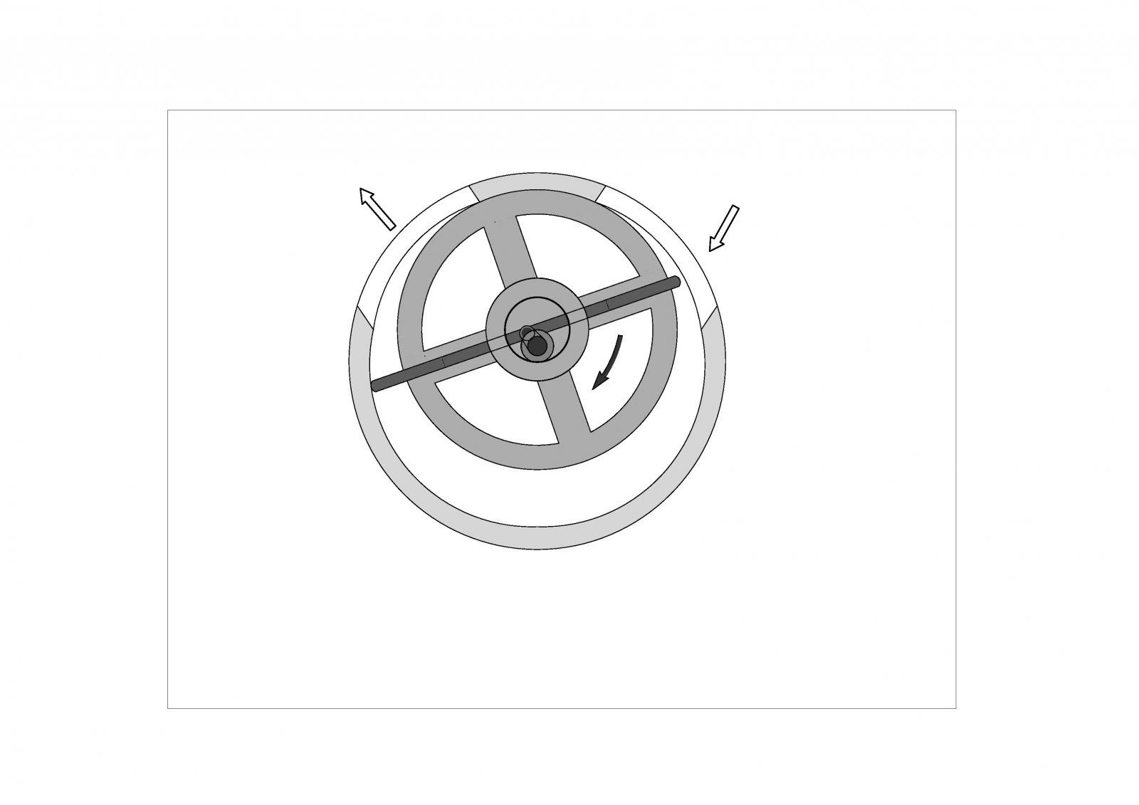

Схематично, это будет выглядеть так.
Однолопаточный вариант роторной машины с выдвигающимися лопатками.

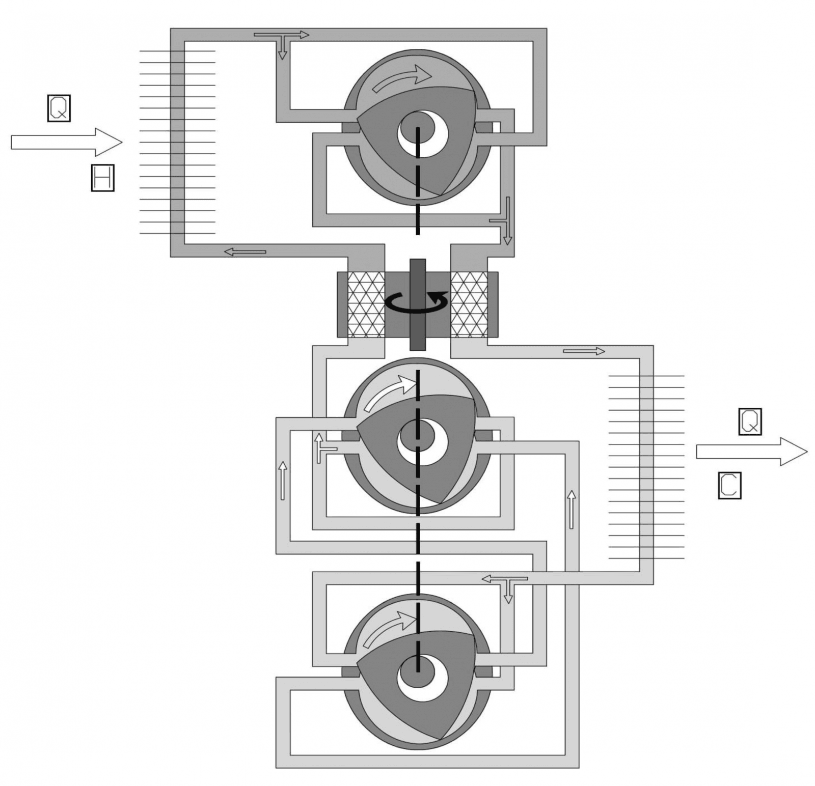

Барада
Краснодар
Повнимательней... это вот эти весёлые картинки?
Работа видимо должна совершаться при расширении РТ в верхней объёмной машине?
Поверните ротор на 5-10 градусов по напр. вращения ротора и увидите что слева от ротора "образуется" полость в которой есть открытые вход и выход. РТ будет успешно входить в левый верхний вход и выходить в левый нижний выход. Где Вы получаете работу?
Обсуждать настолько ПРИНЦИПИАЛЬНЫЕ/выхолщенные картинки не благодарное дело. Конкретно ВОТ ЭТО не рабочее абсолютно.
это похоже на тепловой насос который запущен в реверс с целью производства электроэнергии за счет разницы температур.
Так делали в каком-то городе на севере Канады. купили огромные промышленные тепловые насосы и запустили в реверс.
получили отличную электростанцию.
Выполнять это можно не обязательно на роторе ванкеля, можно любой тип расширительной машины применять

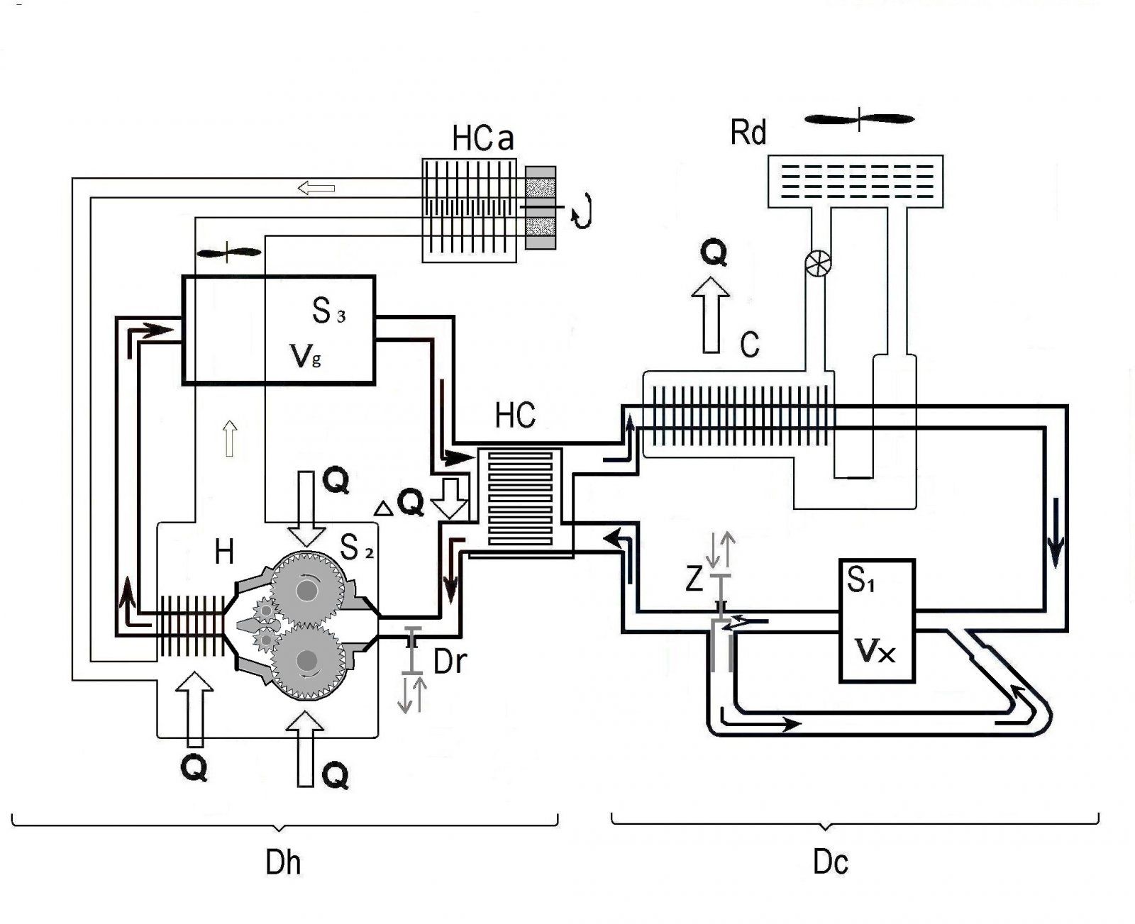

Главный модуль S3 -модуль расширения. Это та «печка» от которой начинают плясать. По нему рассчитывается примерная мощность, он имеет условный объем Vg, и по нему рассчитываются параметры остальных модулей, рекуператор и вспомогательные системы. Ну и он должен быть большого объема, со значительной длительностью такта. Один из вариантов, наиболее удовлетворяющих требования данного такта, это роторная машина с выдвигающимися лопатками, или роторная машина Ванкеля. Данные роторные машины могут иметь большой объем, и соответственно продолжительный такт расширения, причем может быть даже на порядок больше, чем у известных поршневых машин (Филипс тип 4-235). Что и ведет к более полному использованию энергии РТ.
Kanonier
Следующий модуль S4 (вытеснения), расположенный в холодном отделе двигателя и по параметрам соответствует модулю расширения S3. Модуль S1 вытеснения и сжатия (компрессор) с объемом Vx, который может быть на порядок меньше модуля расширения, а его количество тактов (по отношению к модулю S3) соответственно пропорционально больше. И реализовать данный модуль лучше на базе двухлопаточной роторной машины с выдвигающимися лопатками. Тогда, и обороты данного модуля с учетом 4-х тактов/оборот, будут выше только на полпорядка. И все построено на основе правила: через каждый модуль (в установившемся режиме) проходит равное количество РТ за время условного такта (такта модуля S 3). Т.е. если у модуля S 1, к примеру, рассчитанный объем на порядок меньше, то количество его частных тактов пропорционально (на порядок) больше, чем у модуля S 3. Кроме того, модуль S1 (на базе указанной машины) совмещает такт вытеснения и сжатия. И при этом не имеет промежуточного паразитного объема, как это было ранее (рис 1). что повышает его эффективность. Причины. почему так. я уже указал, где говорил об особенностях тактов (более холодное РТ на выходе, т.е на входе рекуператора).. К тому же он может заменить и модуль S 4, пусть, с некоторой незначительной, потерей общего КПД . Да, и габариты модуля S 1, значительно меньше модуля S 4, при этом еще выполняется функция сжатия.
Kanonier
Модуль S 2 (вытеснитель) может быть построен на базе роторных машин различных типов (шестеренчатые, винтовых, малообъемных с выдвигающимися лопатками и т.д.), в зависимости характера работы СУ. Если СУ работает в постоянном режиме, и есть возможность иметь большой объем пространства для ее размещения, то наиболее эффективно использовать шестеренчатый механизм большого объема. Если необходимо регулирование, то модуль может использовать малообъемные (относительно модуля расширения S 3) шестеренчатые машины или роторно-винтовые машины , либо также малообъемную машину с выдвигающимися двумя лопатками (ранее указанную). Модуль S 2 на базе роторно-шестеренчатого механизмов должен в межзубчатом пространстве за оборот двух шестерен, перенести соответствующий объем РТ. Зубья должны быть определенного профиля, обеспечивающего наиболее плотное зацепление, максимально предотвращающие пропуск РТ из отдела выхода опять на вход.
Kanonier
Ну и схема двигателя из модулей с различным типом роторных машин.
Kanonier
подумайте о том, что вы не одиноки в своих изысках.
Как машина расширения пойдет, нормально.
А так, опять один и тот же подход (стереотип) -двигатель с однотипными машинами.
И нечего нового, см. двигатель Цвауэра, только вместо овала. там треугольник рело.
Главная идеология, о чем речь, это подбор разного типа роторных машин в качестве модулей. с учетом особенностей тактов, места в контуре и функциональной принадлежности двигателя.
И интересный момент. Когда я подбирал, машину для модуля сжатия в ветке "роторные-винтовые". и где вы убедили меня, что это не лучшая идея ( слишком "горячий" выпуск), заметил одну вашу мысль.
Там вы и предлагаете дифференцированный подход к построению двигателя с приспособленными для определенного такта типами машин.
Вот действительно, не одинок.
