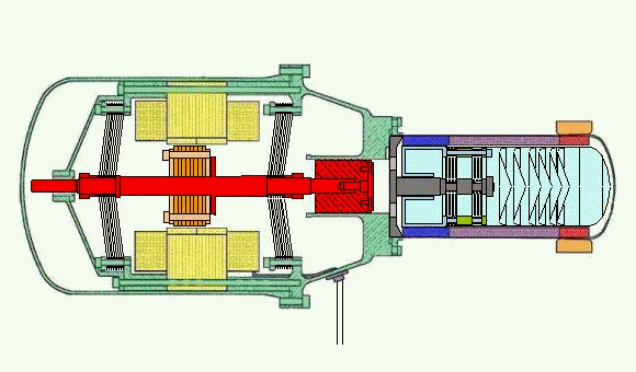

до сих пор я считал самым эффективным стирлинг на картинке ниже, который применяли в высокотемпературных солнечных генераторах на 100-150 кВт с кпд > 30% (как и многое хорошее, генераторы больше не делают - фирма обанкротилась заломив бешенную цену)...
Я не рассматриваю схемы (РТ газ),, где отсутствует регенератор (рекуператор). Ну если вокруг масса халявной энергии, то может быть.

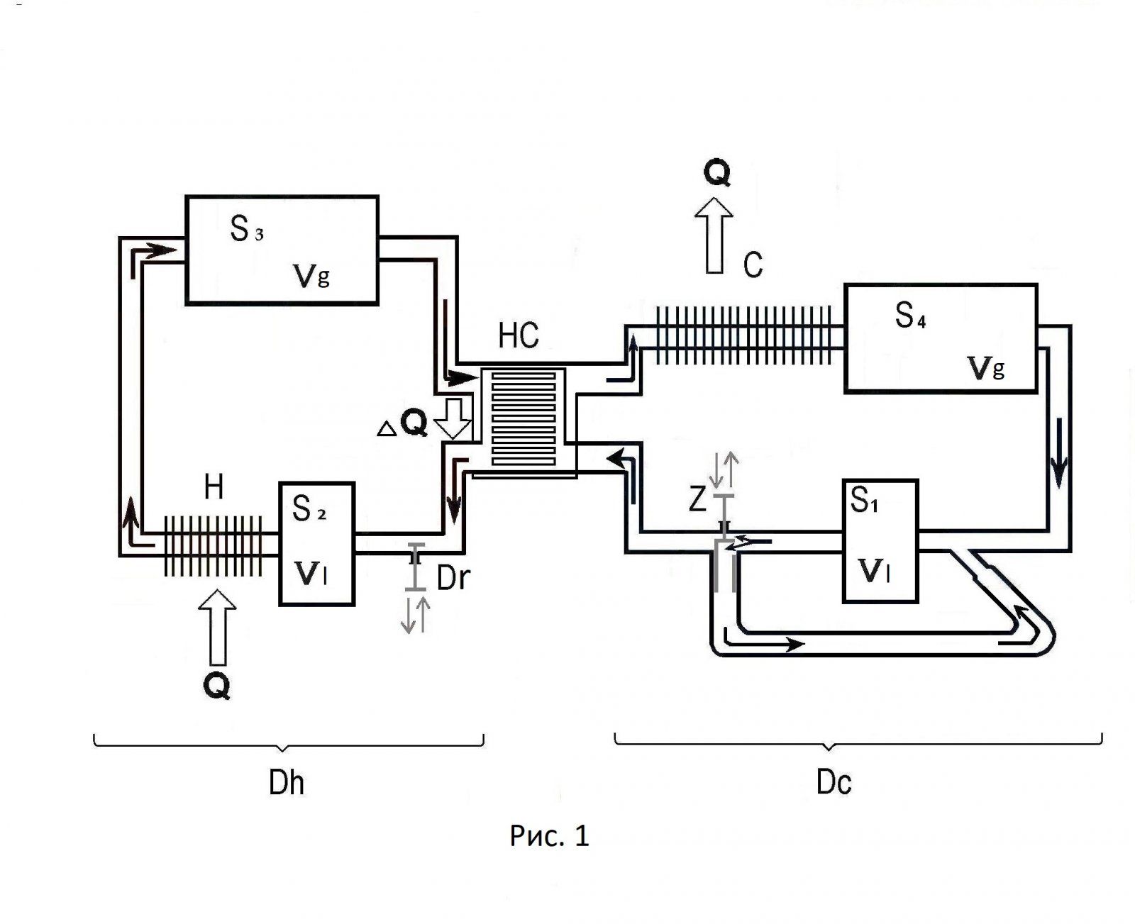

Двигатели с внешним подводом теплоты (ДВПТ) реализованные на цикле Стирлинга, одно из самых перспективных направлений (мираж 70 % КПД завораживает, и экология). Если избавится от поршневых машин преобразования, с возвратно-поступательным движением. Возвратно-поступательное движение является приговором, и судьбой быть с низким КПД бесповоротно. И только роторные машины с закольцованным и однонаправленным постоянным движение рабочего тела (РТ) в системе и сквозным его проходом через механизмы преобразования и вытеснения. (ну это так, чтобы напомнить).
Kanonier
Двигатель, построенный из модулей (на базе роторных машин) обеспечивающих сквозное протекание через себя и однонаправленное движение РТ в системе, состоит из: модулей S1, S2 объемом Vl, и S3, S4 с кратно большим объемом Vg (определяется нужной степенью сжатия); рекуператора HC; нагревателя H; холодильника C. Соединение модулей трубопроводами, (включающими и рекуператор HC, и теплообменники Н нагревателя и С холодильника), образуют закольцованный контур двигателя, и в целом обеспечивают циркуляцию РТ в системе. Модули отвечают соответствующим параметрам и расположены в определенном порядке, с двумя отделами, — «холодный» Dc с модулями S1, S4, и «горячий» Dh с модулями S2, S3. (тоже для напоминания).
Kanonier
Оценивая циркуляцию РТ по закольцованному контуру двигателя (рис. 1), состоящего из модулей, и связывающих их трубопроводов с теплообменниками, необходимо учесть, что определенные части контура обладают присущими им особенностями. Эффективность двигателей, построенных из модулей на базе роторной машины, в меньшей степени зависит [vb1] от мертвых объемов. [vb2] Хотя это утверждение касается не всех участков контура, и в определенной степени на зависимость влияет и функциональная принадлежность СУ.
Часть контура, от модуля расширения S3 к модулю вытеснения S4, включающий трубопроводы, рекуператор, теплообменник холодильника, может иметь действительно бесконечный объем, ограниченный здравым смыслом. А вот следующая часть контура, от модуля S4 к модулю сжатия S1, наоборот, должна быть как можно короче. Иначе придется степень сжатия создавать несколько больше расчетной с учетом мертвого объема трубопровода между указанными модулями.
Kanonier
Часть контура от модуля S1 через рекуператор НС к модулю S2 может обладать объемом в зависимости от назначения силовой установки. Это направление и ограничивает объем рекуператора (а встречное, как утверждали ранее, ограничений не имеет).[vb1] Если СУ предназначена работать в постоянном режиме (привод генератора), то рекуператор может быть многократно большого объема, чем условный объем Vg модуля расширения S 3. А, чем больше объем рекуператора, тем лучше качество теплообмена и, в конечном счете будет выше КПД двигателя. Ну, а если необходимо регулирование и работа на различных режимах, то объем данного контура влияет на скорость реакции системы на управляющее воздействие. И в этом случае, объем рекуператора надо соответственно ужимать и искать компромисс между качеством теплообмена и скоростью реакции двигателя.
Kanonier
Регулирование производится, посредством дросселей Dr (золотников Z с перепускным каналом) и изменением интенсивности подвода тепла к нагревателю. Для улучшения реакции управления будет необходим и ресивер с запасом РТ (с соответствующим давлением). Ресивер (не показан), при необходимости будет вбрасывать в систему определенное количество РТ, или отбирать. Дроссели (золотники с перепускным каналом), служащие для регулирования, располагать выгоднее как можно ближе к модулю расширения (перед модулем S 2), а для подстройки режима (для СУ с постоянным режимом работы) - в холодном отделе перед (за) модулем S 4. Объем теплообменника нагревателя, расположенного между модулями вытеснения S 2 и модулем расширения S 3, также зависит от функционального предназначения СУ, с учетом реакции регулирования. Больше теплообменник - лучше качество теплообмена, выше КПД. Но более «тупая» реакция на управляющее воздействие.
