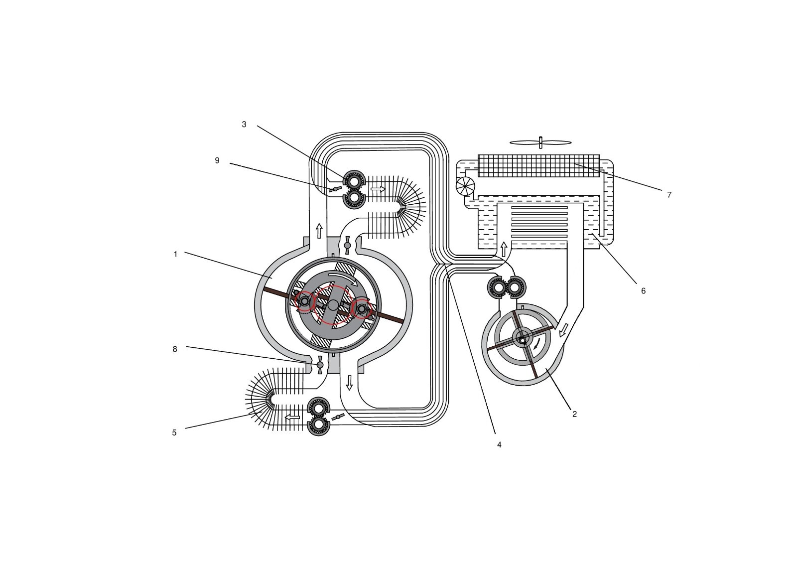

У меня другой подход, я разделяю ветку контура (от холодной части-к горячей) шестеренчатыми вытеснителями. Они в установившемся режиме, забирают (у компрессора) из компрессора, столько же количества РТ, сколько отдают нагревателю (соответствующий вытеснитель). И они создают условия изохорного нагрева в условном малом "горячем объеме" который является одновременно одной из ветвей рекуператора.

Давно уже показал
Модуль расширения. 2.Модуль сжатия. 3.шестеренчатый вытеснитель. 4.Рекуператор. 5.Нагреватель. 6.Холодильник. 7.Радиатор. 8.золотник. 9.Дроссель.

Ок. Что 3 делает ? Так то это машина брайтона. +-
Шестеренчатый вытеснитель
разделяют ветку контура (от холодной части-к горячей) шестеренчатыми вытеснителями. Они в установившемся режиме, забирают (у компрессора) из компрессора, столько же количества РТ, сколько отдают нагревателю (у нагревателя соответствующий аналогичный вытеснитель). И они создают условия изохорного нагрева в условном малом "горячем объеме" который является одновременно одной из ветвей рекуператора.
Вытеснители в своих выемках переносят РТ и при этом разделяя объемы. Их площадь зубьев и скорость вращения одинаковая. Это, как квази малый "горячий объем" в классичном стирлинге. Т.е. мы уменьшим (умозрительно) объем рекуператора до одного заряда, то сколько РТ (количество) зайдет в этот малый горячий объем из компрессора, столько и выйдет, причем при том же объеме. Тут одновременно идет процесс перемещения объемов (как два связанных штоком поршня) на величину заряда.
Это классический стирлинг. Просто холодный большой и холодный малый объемы объединены в один модуль, а малый горячий -между шестеренчатыми вытеснителями. В принципе вытеснитель у компрессора не нужен. Лопатка компрессора (ближайшая к выпускному окну) должна (по классике) принять давление в этой ветви рекуператора, но тогда будет ударная нагрузка по последующей за ней лопатке, после прохождения выпускного окна.

Есть анимашка / положение размеры камер по точкам цикла. Получается 3 это подобие шлюза ?

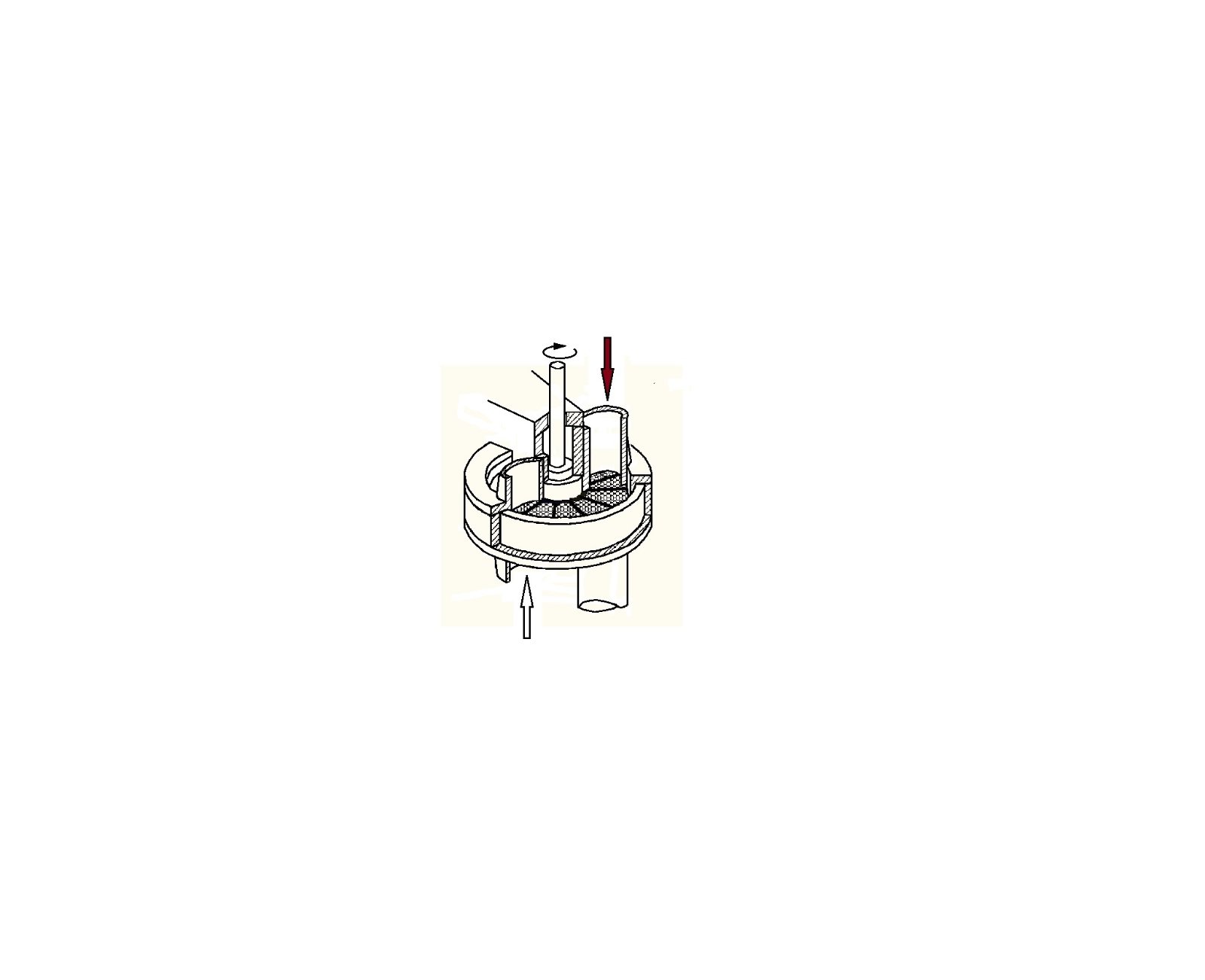

Отдельный вопрос, это теплообменик (регенератор или рекуператор). И,что лучше.
Регенератор
Большее сопротивление потоку РТ.
Массопотеря в объеме.
Малый объем. Но ограниченность в объеме (мертвом - нельзя больше, рассчитан только на определенную небольшую порцию заряда).
Смазка невозможна (сухая смазка забьет насадки).
Регенератор больше подходит поршневому с его возвратно поступательном движении. В этом случае необходим малый мертвый объем, что и обеспечивает насадка, с огромной поверхностью и малым объемом.
Да. похоже. Там по энергетике все будет одинаково (механикой не выиграешь и не проиграешь), но от ударной нагрузки я ушел (растянул).

Регенератор для однонаправленного движения РТ, осуществить можно, но по сути получится большого объема, что и убьет КПД, как у поршневого.
Это вращающийся диск с насадками вставленный в два противонаправленных потока (от модуля расширения, к модулю сжатия (через холодильник), и от модуля сжатия к малому горячему объему.
Объем насадки мизерный вроде бы, но вращаясь она будет переносить (возвращать) более плотный заряд РТ из компрессора опять в холодильник. И чем выше обороты, тем больше будет массопотеря. И все КПД сдохнет как у поршневого.
Думаю, что особо пояснять не надо принцип действия.

И поэтому, только рекуператор может обеспечит заявленный (теоретический) КПД стирлинга около 70%. Естественно с учетом вышесказанного.
Рекуператор
1.Малое сопротивление потоку РТ.
2.Отсутствие массопотерь (при последовательном однонаправленном движении РТ..
3. Значительный объем.
4. Смазка (сухая в бескислородной среде) допустима.
