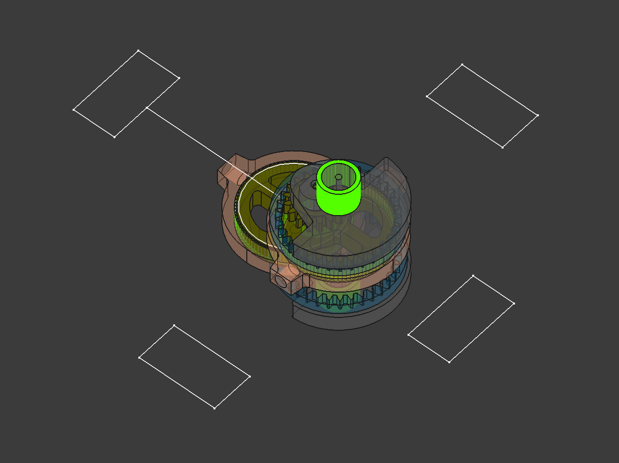

Ради интереса, попробовал отрисовать бесшатунную механику на подшипниках для такого Стрлинга, на ход 85 мм. Валы 25мм, подшипники эксцентрика и КВ - игольчатые 25х32х25, подшипники штока - набраны из роликов 3х13.8. Эксцентрик из двух одинаковых частей на штифтах 8х25, коленвал со съёмной щекой.
Модуль зуба 2.5мм, больше при таком ходе не впихнуть.
В принципе, можно даже и напечатать - но не понятно, как в напечатанном греть рабочее тело(

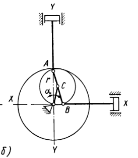

А чем не устроила, приводимая Вами, схема с внутренним зацеплением?
Здесь, внутренняя шестерня обкатывается по внешней ( с внутренним зубом ). Соотношение диаметров, строго, 1/2. Водило шестерни соединяет центры зубчатых колёс и строго равно ( по центрам осей ) радиусу большого зубчатого колеса ( по делительной окружности ). Масса технологических и эксплуатационных проблем, но... красивая кинематика.
А это она и есть. В слегка иной реализации - малые шестерни на спаренных эксцентриках с двух сторон, большие - на корпусе.
Поршни, и возвратно поступательное.

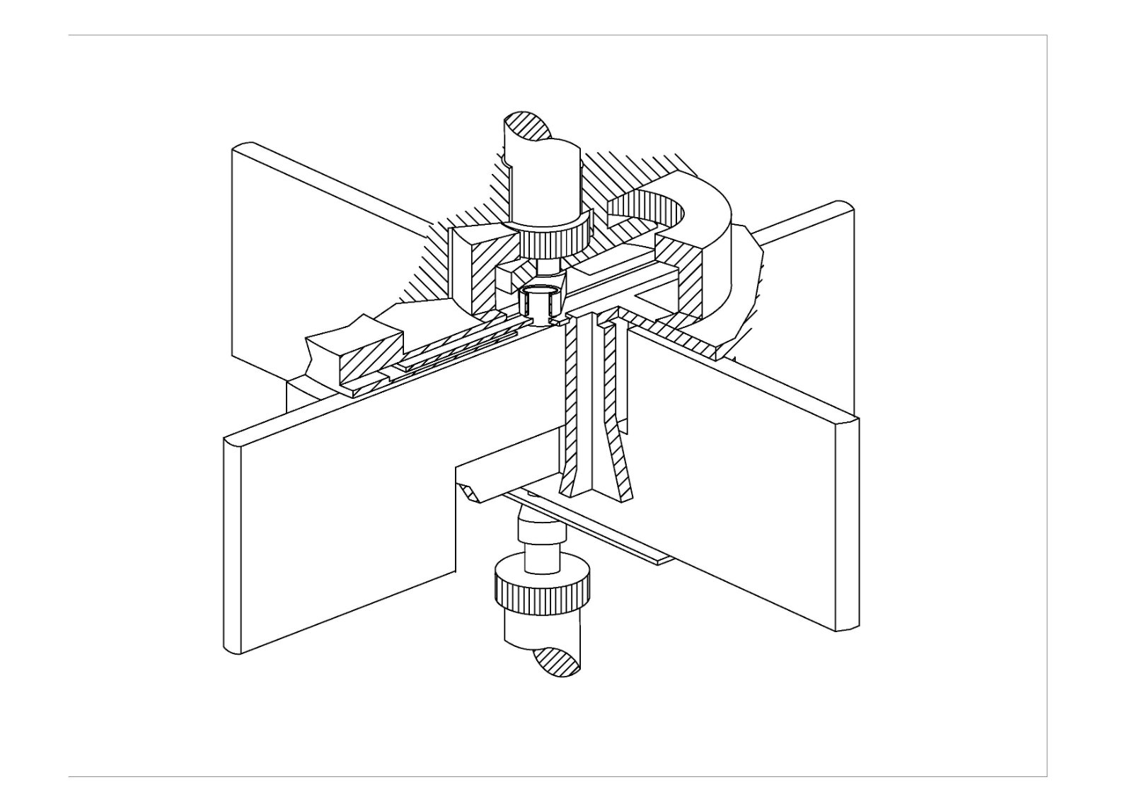

Похожая схема у меня (причем авторская), выдвижение но при вращающимся роторе (его вращение и есть привод выдвижения лопаток). Ну и здесь нет значительной силы действующей на зубья. Да прижимная сила повышает силу трения (там свои способы ее уменьшения), но в направлении выдвижения нагрузки минимальные.
    109,8 КБ · Просмотры: 75
Считал, рисовал думал. Все закончилось на этой шестерне с внутренними зубами.
