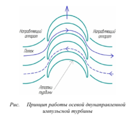

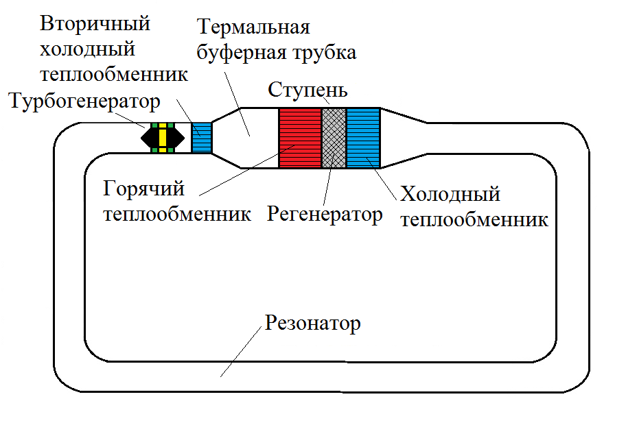

еще проще - берём эту схему, переделываем на кольцевой резонатор, а к турбинке (двунаправленной) - приделываем осевой вентилятор.
как-то так:
Если надо подогнать длину резонатора к малым габаритам - наружный канал делаем спиральным.

Ну, я исходил из желания автора задачи дуть в топку. Так как вся схема мне не известна(откуда берется тепло, для чего топка, что куда, как крутится и пр), то я именно эту задачу и решал. Прастити.

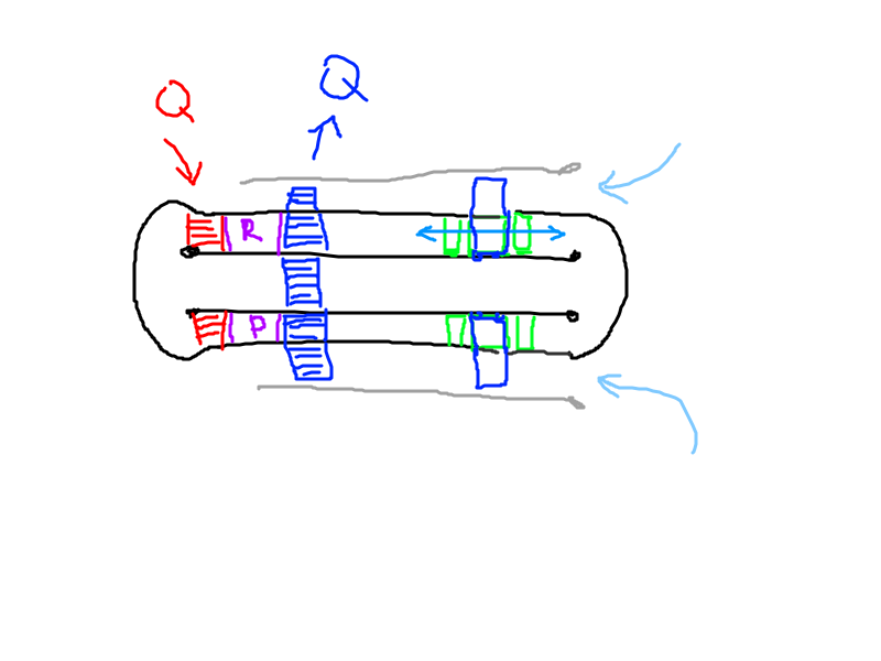

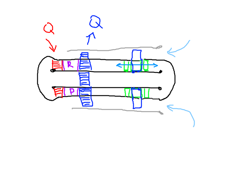

Можно, кстати, и без вращаюшегося барабана обойтись. Поставить два клапана Тесла, или лепестковых, или подобных газовых диода в противофазе на открытом торце пробирки. Патрубок от одного в топку, патрубок от другого в холодную атмосфЭру. Можно даже переменную частоту сделать: подвижный рекуператор в пробирке. А можно вообще просто трубой бОльшего диаметра(эжектором) обойтись.

Зы. И длину трубок, точнее соотношение объемов до и после регенератора, а значит и частоту вполне можно регулировать в некоторых пределах. Как я писал сделать регенератор подвижным внутри трубки и двигать его штоком каким нить, например, проходящим через сальник/уплотнение в "глухом" конце трубы. Или через открытый конец. Не?
