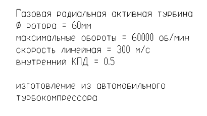

Так как такое мелкое как не считал там за 100 000 оборотов для приемлемого кпд.

В моём размышлении это радиальный компрессор,корпус нагрева и осевая турбина на выходе ! Нет вращения составляющих относительно корпуса - моноблок на подшипниках . Никаких паразитных утечек .............
Здесь опечатка - ошибка. При линейной 300м/с обороты 95000об/и, как Вы и заметили. Сами знаете, в акаде рукописи вручную прописываются, проглядел. Этой схеме более десяти лет.
Для домашней энергетики здесь недостаток, это большой расход воздуха, сплошная вентиляция подвала с потерями. Традиционная паровая турбинка с противодавлением выигрывает, КПД нужен 8-12%, остальное в тепло. Вентиляция как у печки. Но есть пар высоко давления.
