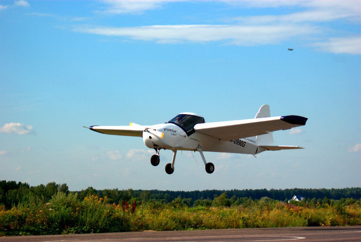

Так берите, рекомендую. Задавайте конкретные вопросы - отвечу: хоть здесь, хоть в личке.
Вот этот мотор на Вороне: обратите внимание на размер входных окон - на 30-градусной жаре не грелся.
Только винт больше 1600 мм диаметра не поставите - это надо учитывать.

А почему винт более 1.6 не поставить,обороты велики,ил еще какая проблема? С таким винтом разбег насколько увеличится.А вопросов по двигателю очень много,лучше в гости,на экскурсию,со своими подарками напроситься.
И винт диаметром 1.6 м на взлетном режиме создает на концах лопастей скорость порядка 280 м/с: разгонять их до сверхзвука смысла нет никакого.
