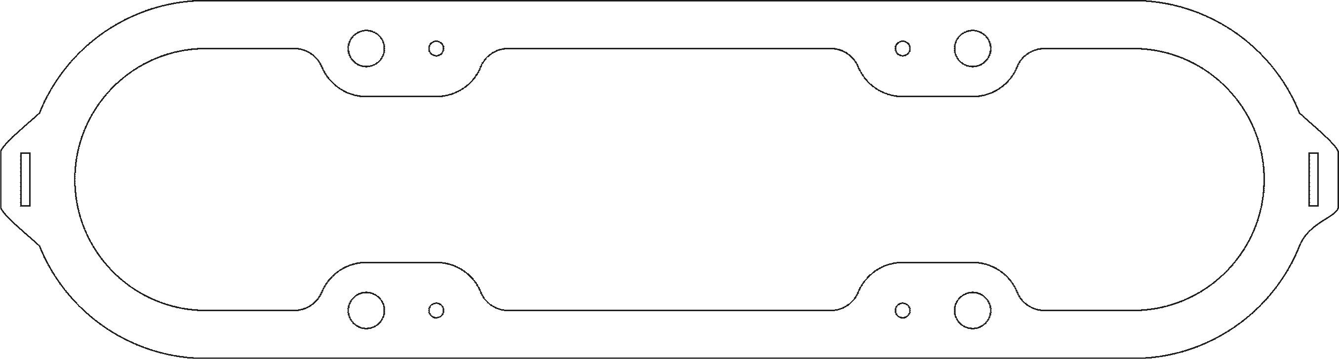

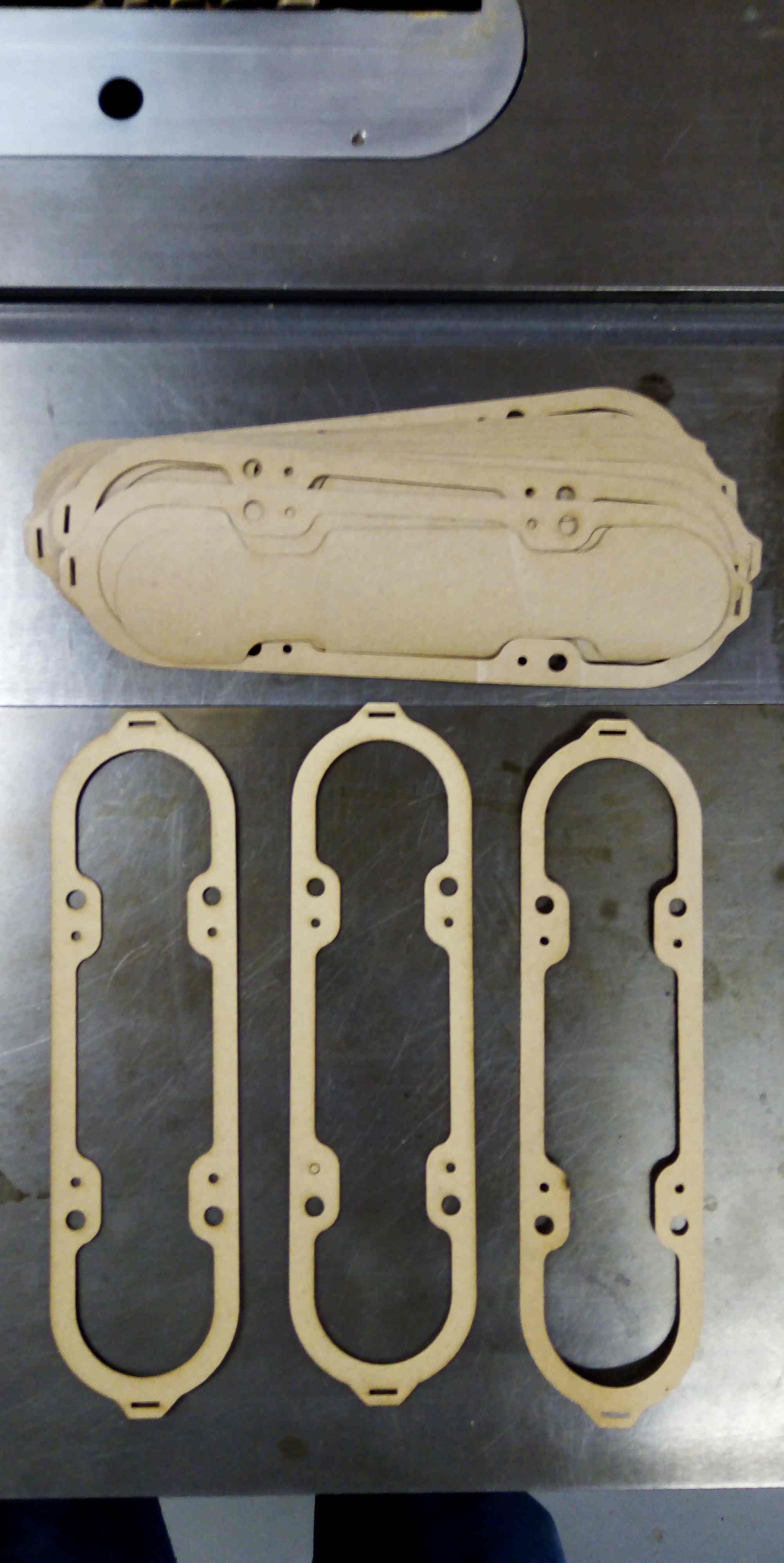

Резал из картона 1 мм, 0,2 и 0,3  чтобы можно было компенсировать разницу высоты головок, допустим 1 + 0,2мм или 1+ 0,3 мм.
Может кто то ещё поделится файлами ?

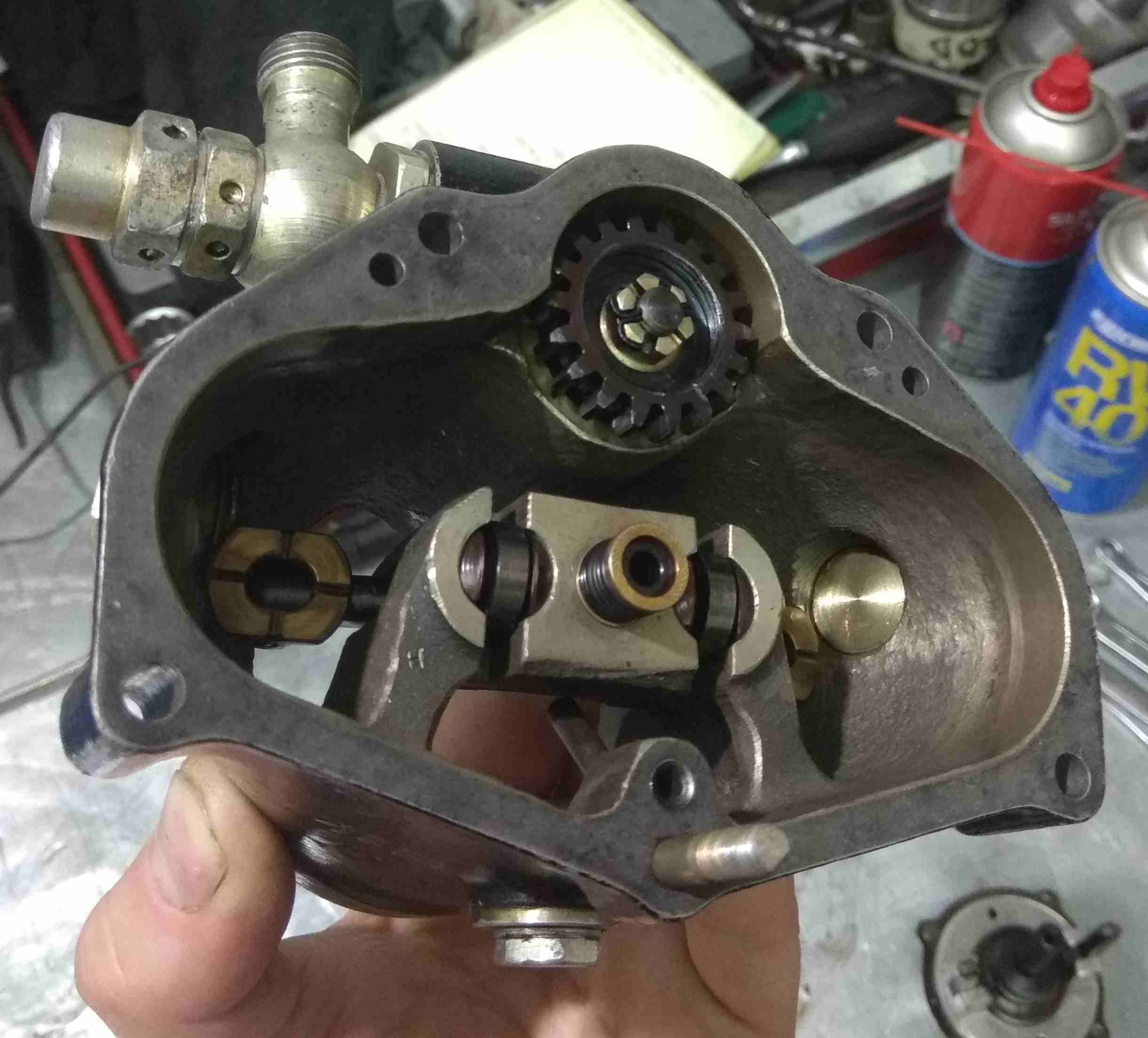

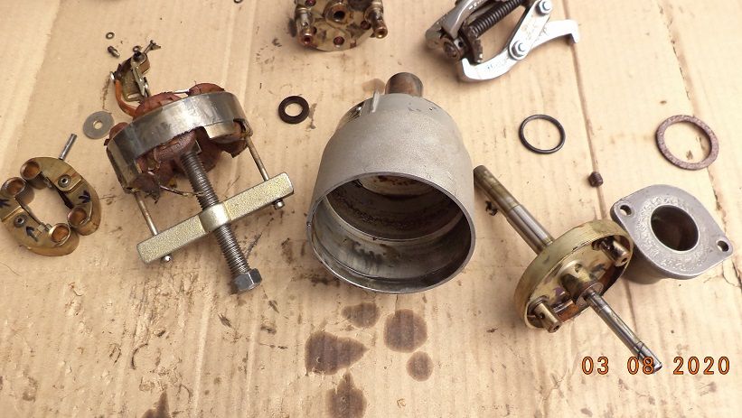

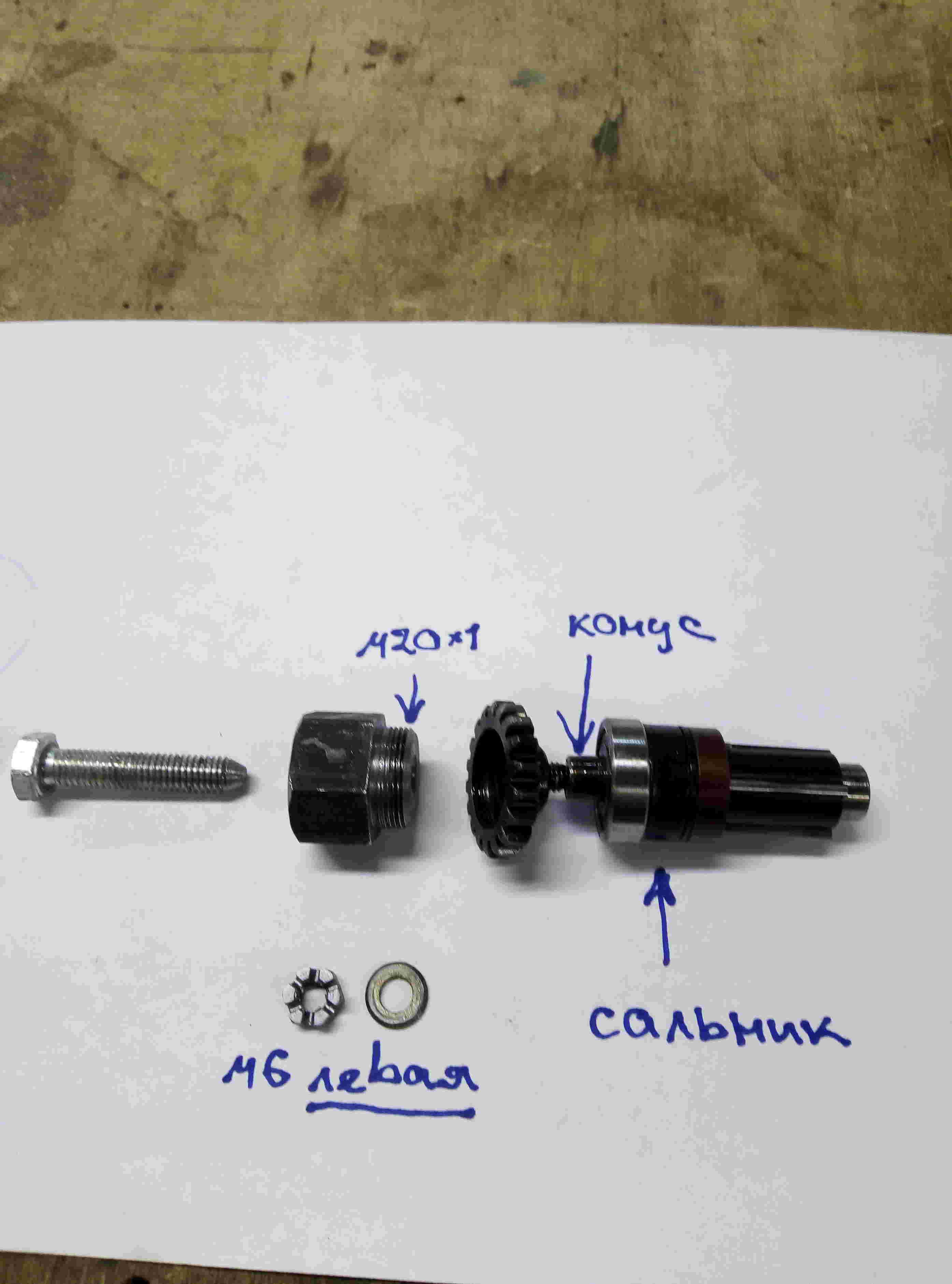

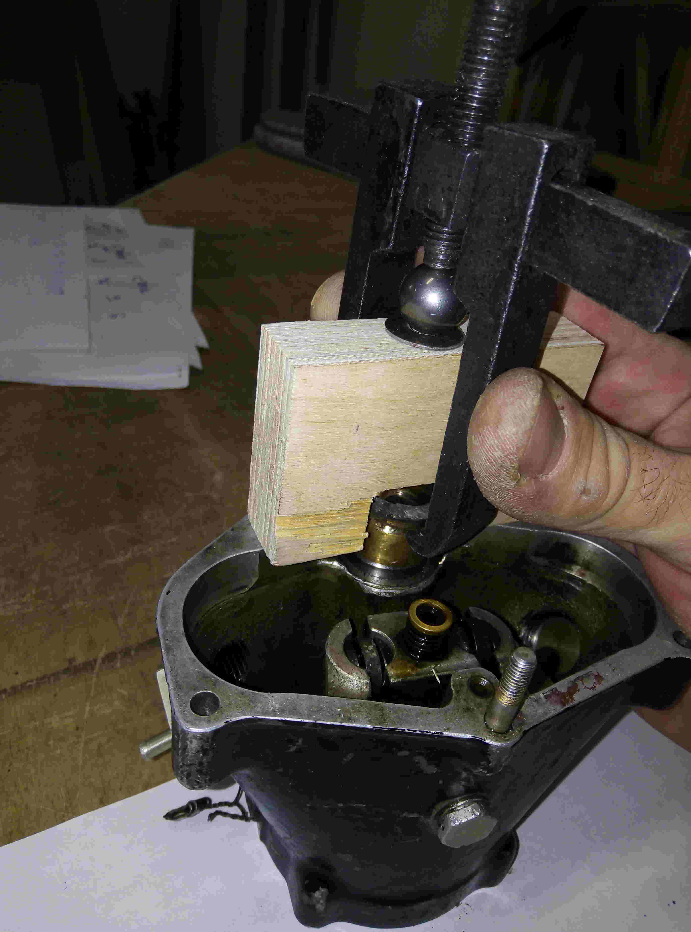

Может кому то эти фото помогут не сломать впрысковый насос при замене сальника. Понадобятся не большие съемники. Гайка шестерни М6 левая.
    133,7 КБ · Просмотры: 424
Упор из фанеры, внутри латунной зацеки для съемника родная гайка с шайбой. Усилия что бы вытянуть ротор минимальные.

А вчем причина разборики насоса

Выкладываю файл в автокаде тех проклладок которые я намерял
впуск и выпуск
таблички из оргстекла
дроссельная заслонка
крепление бензонасоса к двигателю
https://www.dropbox.com/sh/f7b2h7pxullb0l4/AAD2LTstGQMonvcWwWW0OvXma?dl=0

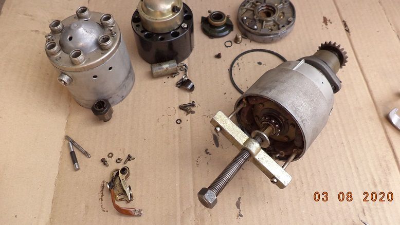

Добрый вечер, как-то видел на форуме тему с разборкой PAL магнето, а найти теперь не могу. Подскажите ,плз!
