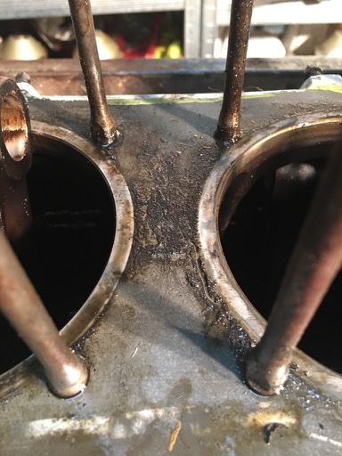

День добрый,

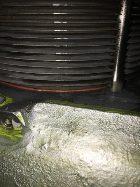

столкнулся с подтеканием масла из-под цилиндров в месте установки их в картер.Это дело прогрессировало и пришлось двигатель снять и немного разобрать.Вскрытие показало, где это протекание происходит.
Теперь вопрос что с этим делать?
На ветке "Вопросы про Вальтер Минор" прочитал, что люди делали фаску на картер и устанавливали уплотнительную резинку как на м-14П или Лайкоминге.
Кто-нибудь с этим сталкивался? Поделитесь плз технологией, размерами.

не мудрите
сделайте штатную прокладку и на температурный герметик

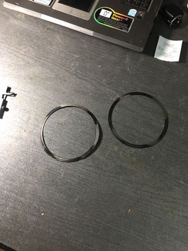

Вообщем так и поступили.Взяли новые штатные стальные прокладки и посадили на высокотемпературный Локтайтовский герметик.Вот что получилось.
Хотя мне идея с резинкой как в М-14П нравилась больше.Это как-то более по авиационному.

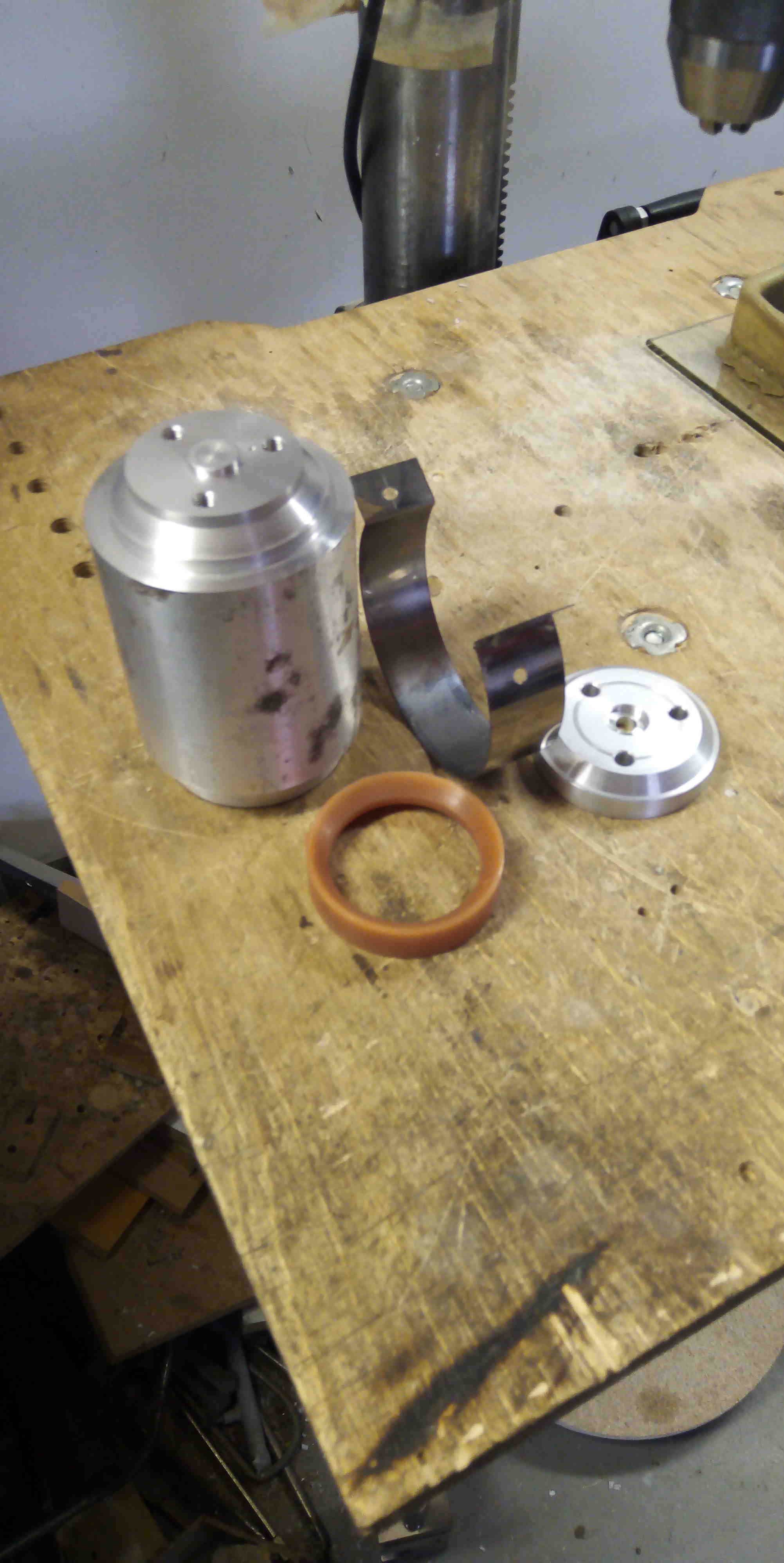

Подниму тему. Может кому то будет полезно. Оснастка для изготовления уплотнения распредвала под стяжной хомут. Полиуритан вводил шприцом в отверстие, потом вакуумировал. Стыки герметизировал  пластелином.
    183,6 КБ · Просмотры: 354

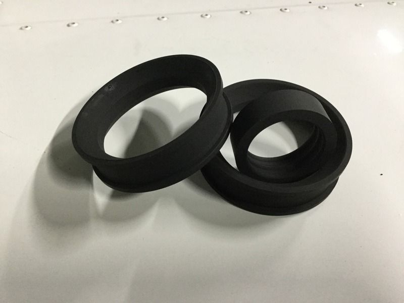

Может кому нужно! Доработанные и подогнанные уплотнения распредвала.
    33 КБ · Просмотры: 348
