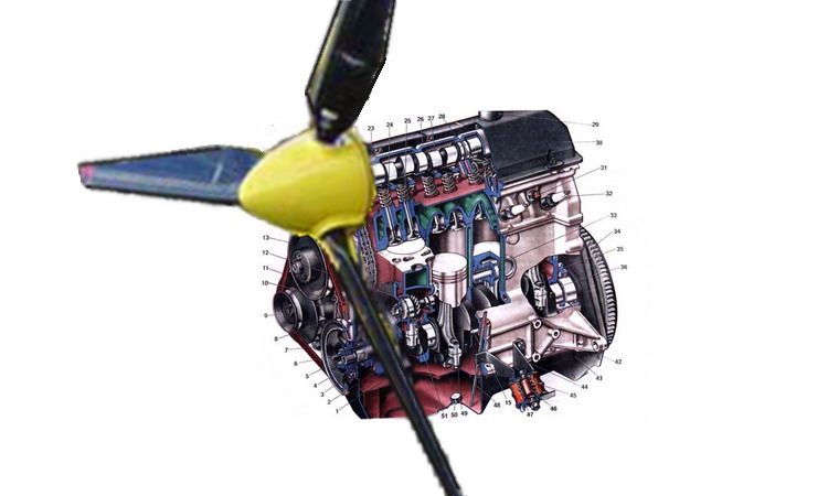

Двигатель ВАЗ-2106 для самолёта.

Предлагаю свои соображения по двигателю ваз 2106   , для тех кто строит сам:
На распред. вал двигателя ставим два дополнительных опорных подшипника- впереди и сзади , в крышке распределительного механизма впереди сверлим отверстие вставляем  сальник , фланец крепления воздушного винта крепим к шестерне распределительного вала- она уже редуцирована с колен. валом в соотношении 1:2 посредством цепной передачи. Маховик колен. вала меняем на алюминиевый  и все …
Цепь и так бывает рвется, а ты предлагаешь на нее еще нагрузки добавить причем многократно.
Petr 663
Я люблю строить самолеты
Сломает винт распредвал в момент. А как планируете обеспечить работоспособность натяжника? ,особенно на малых оборотах при всех этих резонансных заморочках?
По результатам моих длительных раздумий, (около минуты) , получается правильнее будет сделать привод на винт зубчатым или поликлиновым ремнем. И никаких сомнительных переделок, и демфер не нужен и дешевле и надежней.
Но...романтизьм, конечно, не тот.
Мотоцикл Mv Agusta F4 1000 CC 2007
•      Двигатель: 4 цилиндра, 4 такта, 16 клапанов, 1078 куб.см
•      Мощность: 147 Kw (200 л.с.) при 12200 оборотах в минуту
•      Максимальная скорость: 312 км/ч
•      Главная передача:   ЦЕПЬ

                                                            ЗУБЧАТЫЕ ЦЕПИ
К числу приводных относятся также зубчатые цепи, которые отличаются высокой кинематической точностью передачи. Ввиду отсутствия роликов и втулок, а так же благодаря тому, что разрыв одной пластины не приводит к разрыву всего звена, эти цепи обладают повышенной надежностью.
При одном и том же шаге и скорости движения зубчатые цепи могут передавать мощности в более широком диапазоне, что достигается изменением ширины цепи. Приводные зубчатые цепи должны изготавливаться следующих типов:
1- Цепи зубчатые с односторонним зацеплением;
2- Цепи зубчатые с двусторонним зацеплением.
                                        ДОПУСКАЕМЫЕ РАБОЧИЕ НАГРУЗКИ
Расчетная величина допускаемой рабочей нагрузки на многорядную цепь может быть определена путем умножения величины нагрузки для соответствующей однорядной цепи на коэффициент, равный
                                         для двурядной цепи - 1,8
При выборе типа цепи и установлении коэффициента запаса прочности необходимо учитывать скорость цепи, увеличение которой приводит к снижению удельных давлений в шарнирах цепи, то есть увеличивается коэффициент запаса прочности.
Установлена связь между допускаемыми значениями удельных давлений и коэффициентов запаса прочности "К" в зависимости от изменения (повышения) скорости для нормальных условий работы. см.таблицу
Итак ,цена вопроса новый 38 т.р ,подержанный на пробу можно за пятерку взять.
Пару подшипничков  , сальник , натяжитель , маховик поддон и крышку поменять на люминь , стартер поменьше поставить
Ета будет ета бюдет  15т.р и вес 50кг но как? Круто!
Роберт Тедеев
Я строю самолет
Владикавказ
НЕ думаю что будут справлятся с возросшими нагрузками цепь, успокоитель и натяжитель. Они и штатном режиме не очень то долго работают. Но в Жигулёвском двигателе один плюс ,в отличии от восьмёрочного он сзади абсолютно свободен для установки редуктора.
