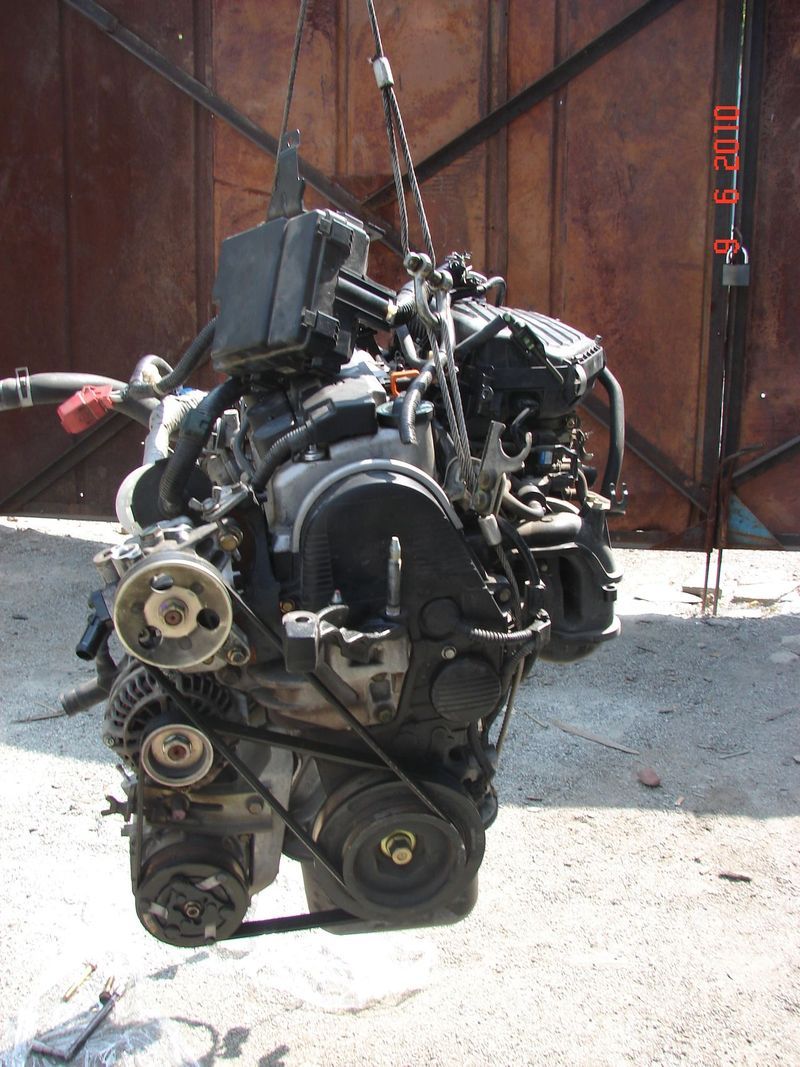

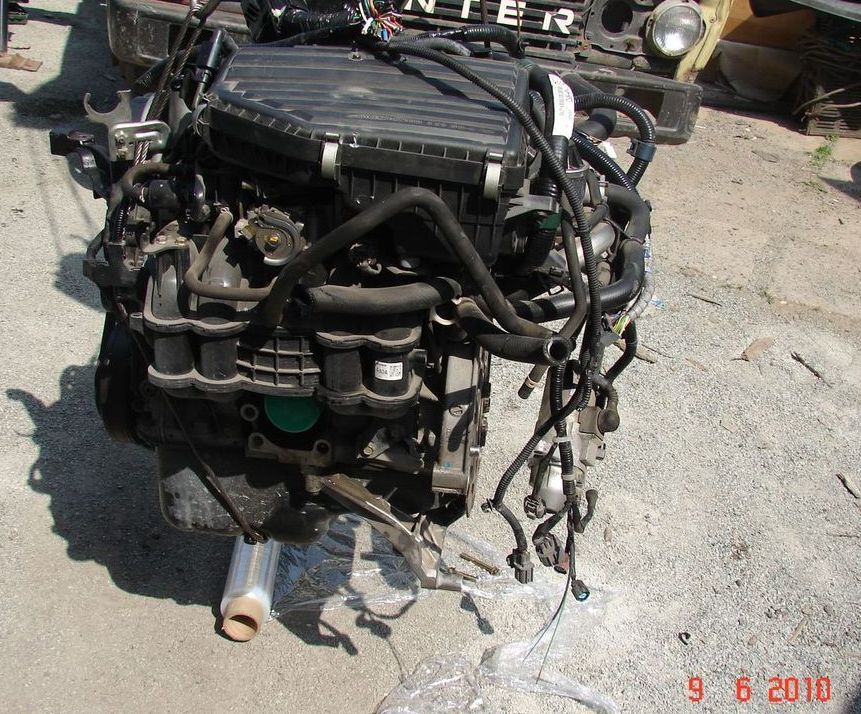

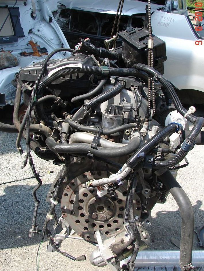

Хонда D17A 130 лошадей, с алюминевым блоком с косой , воздуханом, блоком реле, компрессором кондишки и насосом гидроусилителя весит 115-116 кг , пр рабочем обьеме 1,7л и системой ВТЕК.
Максимальная мощность, л.с. (кВт) при об./мин.      130 (96) / 6300
Максимальный крутящий момент, кг*м (Н*м) при об./мин.      15.8 (155) / 4800
Тип двигателя      4 cylinder SOHC
И к чему тогда мучить ВАЗ? Из чувства патриотизма..

Подпись Владивосток многое объясняет .У вас такого добра наверное навалом? Мотор симпатичный ,его хорошенько почистить от насосов ,компрессоров ,шлангов лишних и будет красота.
