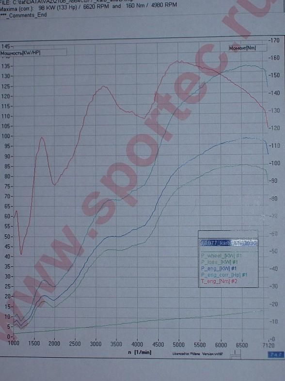

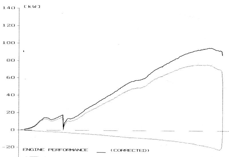

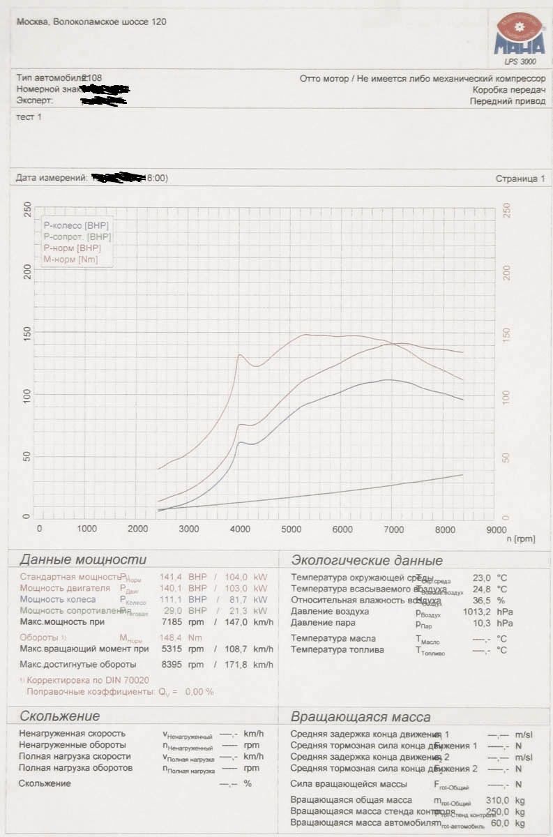

И еще раз повторю - не поленитесь поднять глаза и прочитать ветку внимательно. Мой личный старый ВАЗ-2109 с 8 клапанным мотором развивал существенно больше 100 л.с. в АТМОСФЕРНОМ варианте. Правда тоже самое с наддувом получилось бы проще и дешевле, но мне было интересно сделать именно атмосферник. По моей грубой практике - мотор на базе ВАЗовского спокойно "дуется" в 200-230 л.с с нормальным ресурсом и до "очень много" - с катастрофическим снижением оного и фатальным ростом затрат на его постройку. Я самолично настраивал ВАЗы с моторами "от 200 л.с.". Поверьте, это реальность. Но при условии свободы выбора силовой установки - ВАЗ - не самый лучший выбор. ВАЗ - это или требования техрегламента, или жажда процесса. Поверьте, стоимость моего мотора существенно перевалила стоимость вдвое мощнее иномарочного контрактника. При том что строил его сам. Если бы сторонними силами - то был бы еще дороже. Мнимая дешевизна "заготовки" слихвой компенсируется затратами на ее обработку, а "кроилово ведет к попадалову". Максимум что на мой взгляд имеет право на жизнь на тему ВАЗа в контексте СЛА:
-бодрый атмо-вариант (вполне реально самостроем без особого кроилова) но без фанатизма с рабочими оборотами в 9000-10000 об.
-несильно надутый (постройка требует больших знаний, умений и затрат).

А что касается 200 – 230 сил, придется верить вам на слово уж больно убедительно вы об этом пишите, хотя если честно в ум не возьму как можно через 1.5 литра прогнать столько воздуха атмосферным способом. Ну раз можно так можно, и это же хорошо, так как я, как теперь понимаю, собираюсь пройти уже пройденный вами путь. Тобишь я в ближайшее время собираюсь конвертировать ВАЗ для последующей установки его на свою тоже будущую птичку. Тех база у меня есть.
А пока голой теорией против вашей практики конечно не сразишься! Вот установлю свой двиг на замерочный стенд, тогда и поговорим.

Для затравки:
    19,8 КБ · Просмотры: 147
    99,3 КБ · Просмотры: 149
    55 КБ · Просмотры: 192
