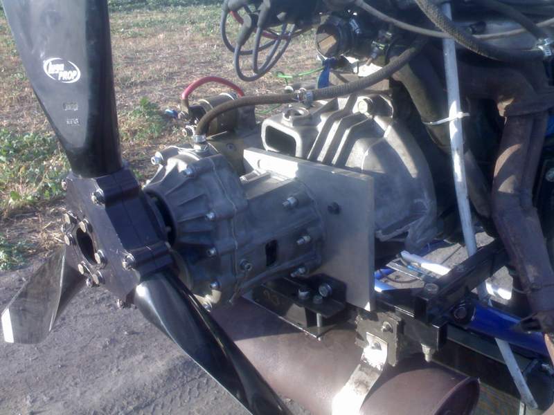

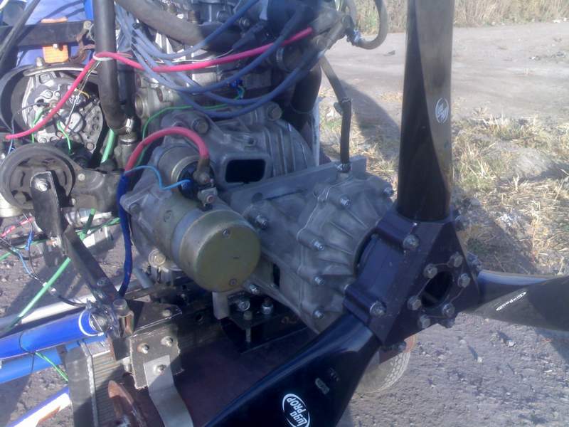

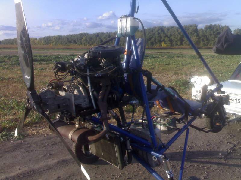

Доброго времени суток господа хорошие. На фотке мой дельтик на стадии облета еще у производителя. Сам с Воронежской области. Ну что могу сказать. Редуктор мне не понравился (мое мнение). Срезало его несколько раз. Поставил редуктор Чернова шестеренчатый. Если интересно могу приложить фотки уже переделанного экземпляра. Налетал осенью 10 часов + 5 часов обкатка. Пока нормально. Писать можно на ящик kikimor@bk.ru
а Вы не могли бы выложить фотку со стороны редуктора - что увас теперь получилось?!!
сейчас постараюсь выложить фотки дельтика со стороны редуктора.

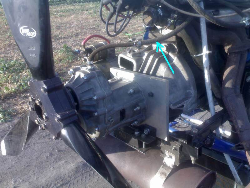

А вот куда ж идёт шланга из сапуна редуктора?
    67,5 КБ · Просмотры: 299
to Кикимор.
А я не мудрствуя лукаво вывел его повыше и привязал контровкой к воздухоочистителю
Здравствуйте! Как вы боритесь с выбросом масла из сапуна?А то новая серия редукторов от Сан.Саныча чем то напоминает мне маслонасос ;D чего на старых его изделиях не наблюдалось.
