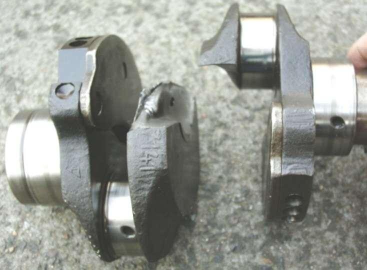

  Сравните двухопорные коленвалы от "БМВ" и "Вернера".
При внешней привлекательности, "Вернеровский" коленвал на ступеньку ниже по конструктивному и технологическому качеству. Это плата за сравнительную дешевизну.
У "БМВ" щёки наверняка кованые, меньше концентраторов, похоже что вал рассчитывали в современной конструкторской программе. У "Вернера" детали вала скорее другой стали и фрезерованые. Не плохо бы узнать про термообработку. Вот в таких "нюансах" и заключено качественное различие.
Пытаясь решить одну проблему, "Вернер", на мой взгляд, создал ещё большую. К более нагруженному концентраторами коленвалу добавился, мягко говоря, далёкий от совершенства картер. О равножёсткости картера и коленвала не может быть и речи.

Я очень уверенно летал на БМВ, после Вашей фотки уверенности поубавилось 🙂 . Учитывая, что коленвал так изуродовали байкеры.

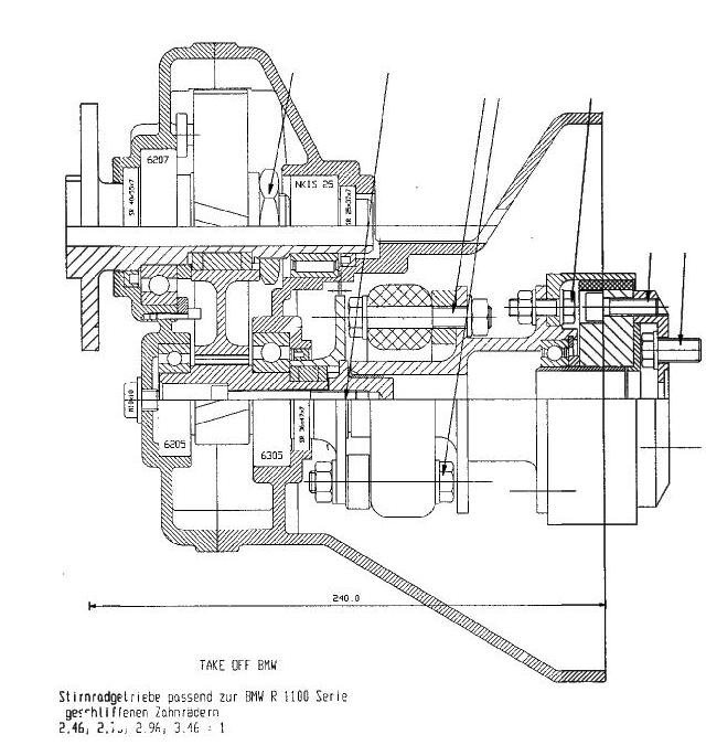

Редуктор похож на БМВ-шный, только старого образца. Сейчас другие делаются. Могу конечно рассказать про опыт "Аэромеханики" и их впечатления о моторах БМВ и редукторах, но это совсем другая тема. Лично я имел проблему с редуктором, отсутствовало стопорное кольцо подшипника вторичного вала. Забыли супостаты проклятые установить. На сегодняшний день налетал 150 часов. Полёт нормальный, тьфу-тьфу-тьфу.

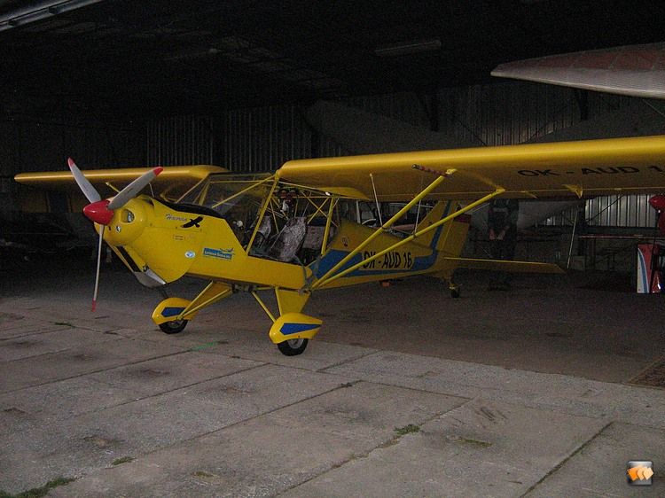

Вот на этом самолёте я подлётывал у Вернеров.
Взлётный вес 550 кг. Скороподъёмность около 5 м/с. Меня удивила мягкость работы двигла. Народ до сих пор кричит, что двухцилиндровые двигатели долбят и подушки рвут.

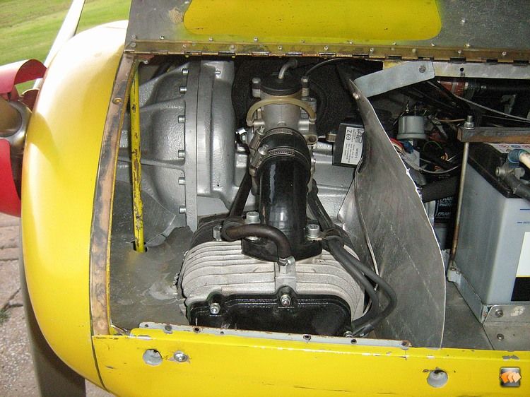

Мотор на нём естественно Verner-133. Винт там какойт-то кучерявый был, сам пан Вернер говорил, что из-за винта самолёт так хорошо летает.
