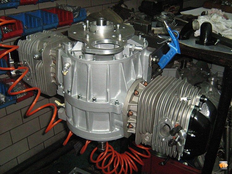

Вот инжекторная разработка Вернеров для вертолёта.
    121,5 КБ · Просмотры: 260

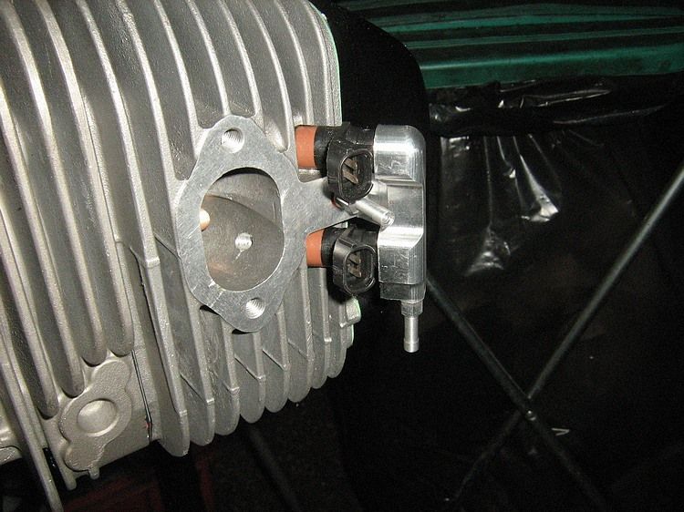

Форсунки естественно дублированные

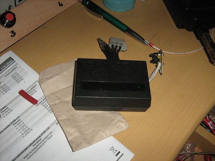

Электронный блок управления прост до безобразия и внутри и снаружи. Ставят конечно две штуки.

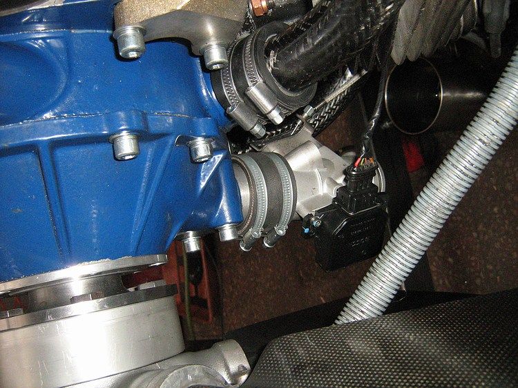

Дроссельная заслонка с датчиком положения БМВ-шная. (Фото 5-ти горшковой Вернеровской инжекторной звезды на испытательном стенде)
