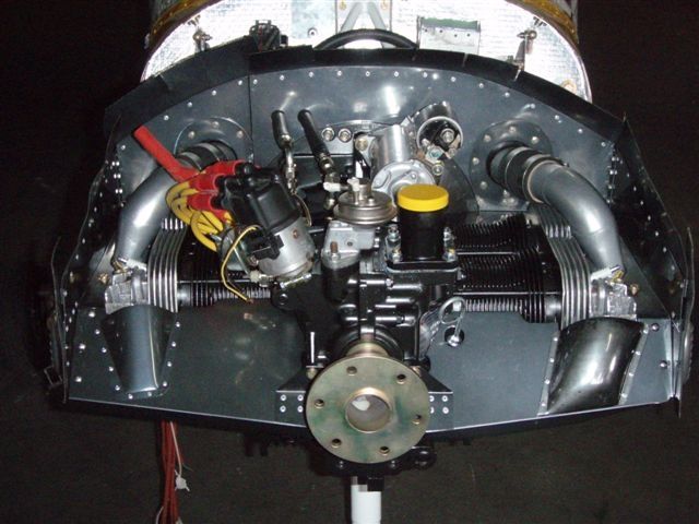

это моя С.У.

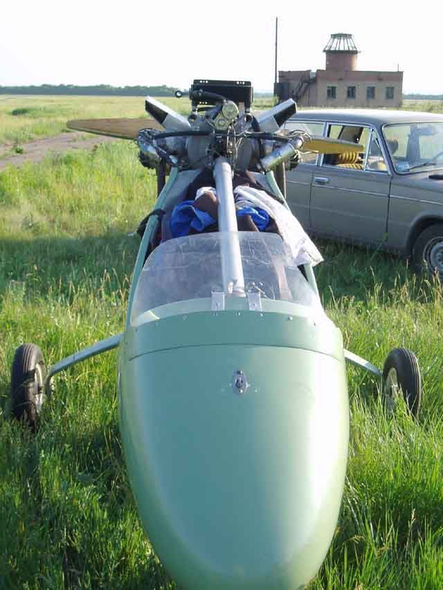

Мне кажется что на вашу крейсерскую нужен именно с редуктором. Денис, я давно присматриваюсь к этим моторам. Являюсь их поклонником. Не городи чепухи, жаль что в Одессе было мало времени об этом поговорить. Двигатель VW идеальный без редуктора для легких, до 250кг сухого веса скоростных самолетов, с максималкой 250-300 км/ч. Как пример Вайтексы, Сонексы и мой любимый KR1,2.  На мотодельту же без редуктора, да и вообще на мотодельту с воздушным охлаждением, смысла ставить нету вообще. Разве что водяной вариант. Он как раз идеальный потому что на малых скоростях радиатор не будет создавать большого сопротивления, а вот температурный режим будет на высоте. Но повторюсь, для ВС с малыми скоростями(до 150км/ч) этот мотор не совсем хорош. Удельные весовые характеристики его не на высоте 80кг при 65 лс. На малых скоростях нужен тяговитый движок. Если бы VW выдавал макс.мощность при 2800-2900 то это была бы идеальная конверсия. А городись редуктор с 3600/2800=1,28 нету смысла вообще.  Виталичь я бы посоветовал все таки оставить редуктор. Тут еще один момент, о котором дончане не договорили. Это винт. Если для редукторно пойдет любая "палка" то для прямого привода с винтом нужно парится. На просторах СНГ никто винты не делает под VW. А винт нужен идеальный. Выписывать изза океана не дешево. Разве что купить как эталон и с него стругать.
Вопрос Денису, ты говорил что один движок сборщики уложили(стуконул как раз иза стружки кажись). Что от него осталось и какой именно он по обьему был 1.6 или 1.8. Мне нажен 2.2 литра, есть мысли.
Редуктор Жуку не нужен никогда. У нас все моторы Тип 1 1835см3, такой  стоит и на мотодельте и не хочет ни редуктора ни жидкостного охлаждения.  Этот мотор развивает 65л.с. при 3600об/мин. Мы используем деревянные винты серии СДВ-1 диаметром 1.5м и вплне довольны их эффективностью. Также нет проблем с обеспечением охлаждения в толкающем варианте. Более того, такая же силовая установка будет эффективна даже на телеге парамотора и там редуктор не понадобится. Значения мощностной нагрузки на ометаемую площадь и относительной поступи винта в данном случае уже вполне согласованы и никакое увеличение диаметра вместе с понижение моборотов не прозволит  повысить КПД.
Точнее, теоретически достижимое увеличение КПД винта сотсоит единицы процентов и поглотится потерями в редукторе.
Теоретический чертеж и семейство характеристических кривых винтов серии СДВ-1 можно увидеть, например, в РДК СЛА Том 1. Там жне для сравнения есть и данные по английским винтам. После этих серий ничего можно не изобретать, в том числе и для редукторных СУ.
Еще одно важное уточнение. Ни один взрослый авиацилнный мотор не выводят на режим максимальной мощности по внешней характеристике. Максимальные обороты всегда ограничены условиями малого износа трущихся пра и минимального расхода топлива. Оптимальный диапазон оборотов по этим соображениям зависит от размеров цилиндра и 3200-3600об/мин для цилиндра Жука это то же самое, что 2300-2700об/мин для Лайкоминга. При этом максимальную мощность Лайкоминг выдоает при 3400-3500об/мин, и даже его иногда так крутят, если не жалко.
В то же время иногда есть смысл ограничить обороты Жука менее 3000об/мин, если крейсерские оборты будут в предаех 2400-2800об/мин (с одним из наших винтов мы имель такое на мотодельте), то можно получить совершенно ничтожный удельный расход топлива при обеднении смеси.
Удельная масса у Жуков на должном уровне. Смотрите на суммарную массу СУ и топлива при заданной продолжительнсти полета и все станет ясно.

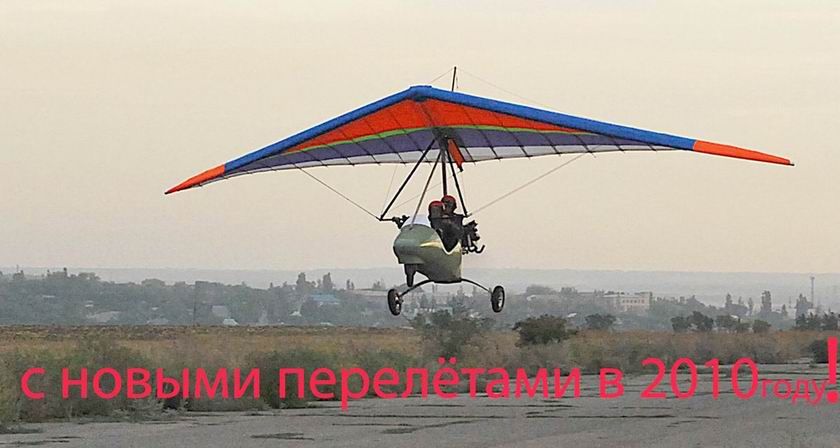

Denis, а как поживает скайЖук после переделки шасси, летает?, сколько налетал,как изменились характеристики? Вы писали что установили винт меньшего шага,как он себя показал? Извините за кучу вопросов но мне нужно принят решение - восстанавливать редуктор или отказаться от него. Отказ от редуктора очень заманчив и я во многом с вами согласен, однако думаю, что разбег неизбежно увеличится но на сколько?
Жучий Скай год уже как не летает, стоит в ангаре. Его владелец погиб на вертолете в январе прошлого года. Винт меньшего шага установили с учетом возросшего сопротивления от больших колес низкого давления, которые входят в комплект шасси с хвостовым колесом. Это шасси показало себя великолепно на наших площадках. Не чувствует кочки, ямки и сусличьи норы - самолетик по всей этой бяке просто плывет.
Разбег с одним пилотом 7-8секунд, с тяжелым пассажироми без закрылков - 18. Вот и ответ почему не нужен редуктор.
Согласно представлениям ПТУшной аэродинамики Жук не должен оторвать от земли это тело без редуктора. Но он этого не знает и потому летает!

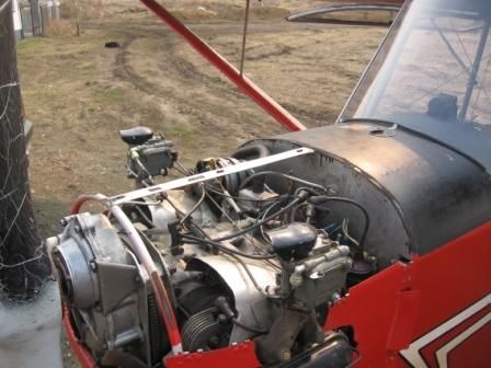

СН-701 жукатый из Бразилии. Кушает Спирт.
http://www.flickr.com/photos/sidebyxo/
Еще один Жуколет из Бразилии.  Внимание! Когда набрали высоту и прибрали газ, камера на крыле слышит только ветер.
http://www.youtube.com/watch?v=-lBGK53JwYw&feature=channel
   Как пилот, который летает на Жуке благодаря усилиям Дениса, немного добавлю. Наш аппарат охлаждается более чем достаточно при любой т-ре воздуха. При полётном весе до 350 кГ разбегается 60-70 м за 7 секунд. Далее на скорости 80 км/ч имеет скороподъёмность 4 м/с. Скороподъёмность измеряем секундомером в диапазоне высот 250-350 метров над уровнем моря.

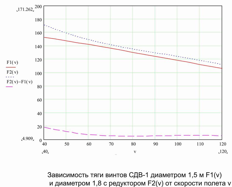

   В своё время я посчитал разность тяги винтов 1,8 м с редуктором и 1,5 м без него на скорости. Прилагаю маткадовскую картинку. Из расчёта следует разница 8,5 кГ на 60 км/ч, 3,5 кГ на 80 км/ч и 0 кГ на 100 км/ч. Если бы это было так, то Стас не заметил бы разницы между нашим аппаратом и его. Видимо разница больше. Или причина в чём-то другом: другое крыло, другая скорость полёта. Может М.Розанов сдержанно пилотировал нашим аппаратом.  Дело не в этом. Разница есть и с этим нужно считаться. И принимать решение, насколько она важна в том или ином случае.

Учтен ли КПД редуктора на этом графике? В качестве разумного приближения можно принять его равным 0.97. Также существенно, каим образом были согласованы эти винты с мотором? Вид кривых похож на таковые для автоматического винта изменяемого шага и сильно отличается от ВФШ.
   Нет, к.п.д. редуктора учтён не был. Если его учесть, верхняя кривая опустится ниже, и на скорости примерно в 70 км/ч она пересечётся с нижней кривой.
   Винты были согласованы на скорость 130 км/ч. В других вариантах эти кривые располагались несколько иначе по отношению друг к другу и их пересечения были явными.
