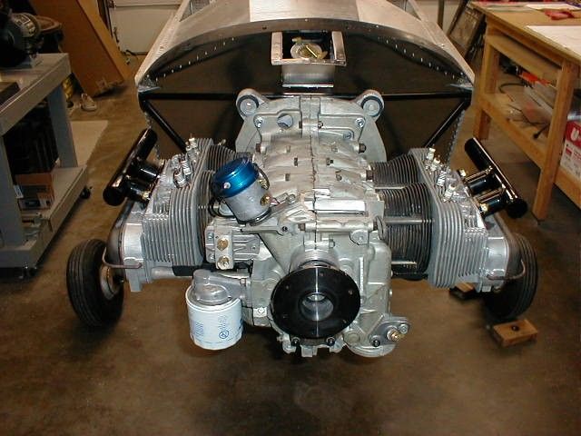

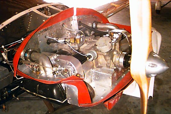

Абсолютно не согласен.Видимо вы никогда не видели вживую моторов CU и CT.
90% летающих Фольксов имеют винт ИМЕННО со стороны "короткого" выхода КВ (генераторного) !!! И именно из-за расположения упорных вкладышей коленвала.На 1й шейке стоит КОЛЬЦО,являющееся подшипником КВ и воспринимающее осевую нагрузку (на автомобиле,кстати,от сцепления). Поэтому в тянущем варианте-со стороны генератора,в толкающем-со стороны маховика.Но,возможны и доработки,в таком случае-может быть.Не знаю правда как отразится это на ресурсе.
Но никто почти не городит огород.Посмотрите Аэрови, Ревмастер и Грейтплейнс-все сделаны с винтом на коротком выходе.
Если вас пугает возможность установки там втулки винта-все уже давно придумано,никаких проблем ! Ставят к тому же ПропХаб-усиленную втулку в картер.И летают 😉

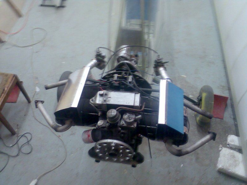

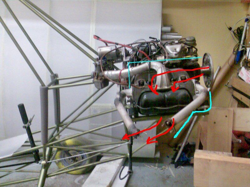

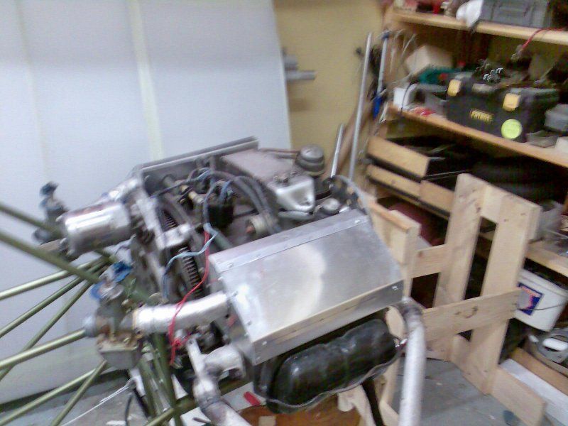

Мой опыт - У таких моторов нужно охлаждать главное головки у которых охъл. отверстия расположены сверху вниз. Надо делать воздухозадорники достаточно герметичны чтобы направить воздуы именно туда. Вот примерно так    , кстати , на старых пайперах с лайкомегами нечто подобное

Еще подумываю о дифлеторах снизу для доп. инжекции, но после испытаний , может быть верхних быдет достаточно
