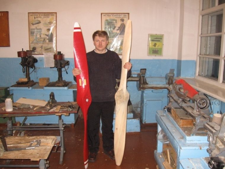

Сергей,раскажи как профессионал что тут такого хитрого с этими винтами для VW, почему их так боятся? Я хоть и любитель но винтов переделал много и нормальные вроде, а тут прямо страшно браться.

У красного винта  вполне грамотная форма лопасти. расперделение толщины и крутки. Он похож на СДВ-1. Однако, если сделать СДВ-1 диаметром 1.5м с относительным шагом примерно 0.5, то на этом самолете он не оставит редукторному красному шансов на выживание.

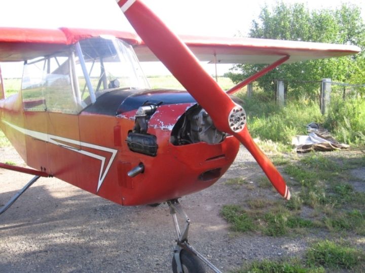

Винт с относительным шагом 0.51 был расчитан на скорость 140км/ч при 3400об/мин. В испытаниях получили 150км/ч на 3450об\мин. Сейчас стоит другой винт,  сотносительным шагом 0.48, при этом  самолет переделан в вариант с хвостовым колесом и большими основными колесами (480 х 185). С ним получили 125км/ч на 3500об/мин.
на скорости 100-110км/ч с в предыдущем варинте было 2700-2800об\мин, сейчас 3000.
Сопротивление нынешнего шасси существенно больше, однако видно, что все же стоит сделать еще один винт с немного большим шагом.
КПД этих винтов на режиме набора высоты (90-110км/ч) достигает 60-65%, а на расчетной скоростии на полном газу не менее 75%, так же и на крейсерских режимах 50-75% мощности (80-90% оборотов у земли).

Красный винт это винт английской серии сделан строго по учебнику СибНИА.
Без редуктора на этом моторе нужно применять СДВ-1, поскольку он обеспечит на 5-7% больший КПД как в наборе высоты, так и на крейсерском режиме. Винт РАФ снова станет оптимальным, если ограничить обороты на полном газу до 2600-2800об/мин, тогда от немодифицированного 2-литрового мотора тип CU можно получить 52-55л.с. с малым удельным расходом топлива.

Мы сейчас сами изготовили винт в точном соовтествии с чертежом серии СДВ-1 и убедились, что страшного здесь ничего нет.
Концы лопастей этого винта оказались заметно острее и тоньше, чем у тех винтов, что делал для нас Сергей Пархоменко, за исключением, возможно самого первого, который был с относительным шагом 0.6. Скоро испытаем.
