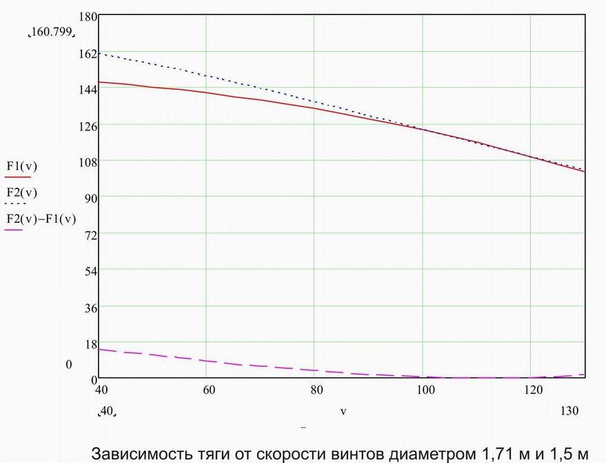

   Стас, я не знаю, для чего на Чмелак поставили большой винт. Наш аппарат был приобретен для испытаний и исследований мотора VW-1835. Мне пришлось провести измерения не только с винтом СДВ-1, 1,5 м, но и с рядом трёхлопастных винтов, стоящих на других двигателях и аппаратах. Я категорически утверждаю, что к.п.д. винта СДВ-1 диаметром 1,5 м на взлётном режиме (максимальные обороты и максимальная скороподъёмность) равна примерно 0,53 и выше, чем у любого из рассмотренных мною винтов. На крейсерских оборотах к.п.д. всех винтов равно 0,6, плюс-минус очень малая величина.
   Результаты измерений опубликованы в статье "Играемся в науку" АОН 2007 г. №2,3.

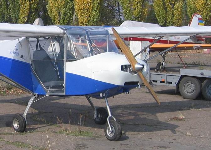

   Недостаточная резвость нашего МДП по отношению к твоему требует специального разбирательства. Денис мне подсказывает, что на химии ЛА имеет избыток скорости, который позволяет ему подпрыгнуть над лесополосой на 20-25 метров, а дальше - его собственная скороподъёмность. Это элементарно подсчитать. Может в этом резвость химика?
   Опять же повторю, для химии любой мотор мощностью до 65 сил слабоват, и для МДП, и для Ская. Мне известен Лилиенталевский МДП с Ротаксом-582 90-х годов с сухим весом 190 кГ, имевший 2,5 м/с при полной загрузке. Пилот был доволен.
   Прилагаю две картинки. На одной наш Скай с передней стойкой. Виден винт, с которым он летает весьма резво, но не для химии. Пусть Денис вспомнит и озвучит его параметры.
   На второй зависимость тяги винтов 1,71 м (обороты 2400 1/мин) и 1,5 м (3600 1/мин). Начальные условия не помню, т.к. давно дело было.

   Графики, которые я привёл, не следует принимать, как истину в последней инстанции. И Стас задал резонный вопрос. Конечно же я брал два винта СДВ-1. Только большой с редуктором, а малый без него. У меня не было и не могло быть винтовых характеристик современных трёхлопастных пропеллеров для таких оценок. Но даже этих качественных (в математическом смысле) кривых достаточно, чтобы заподозрить более быстрое вырождение винтов большего диаметра. Тем более известно, что к.п.д. уменьшается с ростом количества лопастей. Вспомните однолопастные винты у моделистов. Вдобавок шаг трёхлопастного винта меньше, чем двухлопастного того же диаметра. Его вырождение ещё больше. Учёт к.п.д. редуктора даёт пересечение кривых на меньшей скорости (при 0,97 на скорости около 80 км/ч по графику).
   Что касается Ан-2, то нужно поделить ометаемую площадь его винта (пи д квадрат) на мощность мотора и сравнить этот параметр с нашим случаем.  А также проделать этот подсчёт для других известных самолётов. Получится что наши винты великоваты по диаметру.
