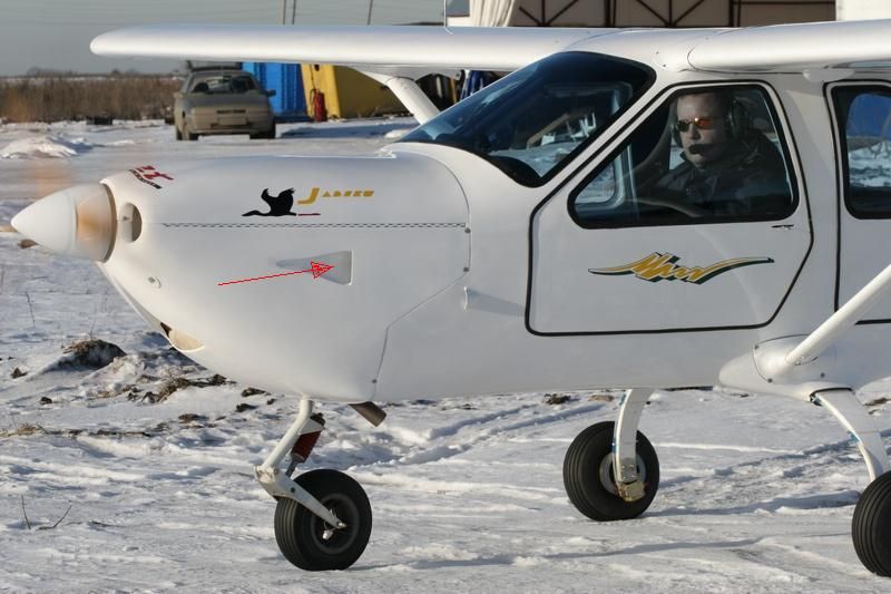

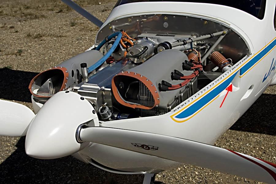

На входе в эту "приблуду" воздух упирается в верхнее основание фильтра.
Дима привет.
Не совсем так. По оси входа только часть  донышка фильтра. Согласен, что основная часть воздуха сифонит мимо и попадая под цилиндры ухудшает охлаждение. Это легко вылечить, установив синхронизированную тягой вторую заслонку сзади. Т.е. когда открыта передняя, закрыта задняя. Но не пойму почему воздух не хочет идти сзади при закрытой передней заслонке.
Фото самолёта меня не интересует! Больше интересует как установлен двигатенль.
(капоты, воздухозаборники,воздушный фильтр, масляный радиатор, ВВ, и т.д.)
Фото присылайте со всех сторон, будем обсуждать.
Если Вас не устраивают фото капотов, и двигателя, то у меня лучше пока нету. Но вы можете не утруждаться. Мне по телефону рассказал о проблеме представитель фирмы АВИАТЕКСИМ. Они также являются дилерами Джабиру. И Андрей помог 🙂
Я думаю там очень большое разряжение под капотом возле глушителя (в толкающей схеме). Карбюратор не сможет самостоятельно закачивать воздух. Если ты видел на всех нормально установленных двигателях забор воздуха идёт под напором. Штатный воздушный обогрев карбюратора включают всего на 15-20 секунд! Не на рулении! В полёте при заходе на посадку. Продолжительное использование нагрева карбюратора при более чем 80% мощности может послужить причиной детонации.
На входе можно установить  датчик температуры входящего воздуха.
Я думаю там очень большое разряжение под капотом возле глушителя (в толкающей схеме). Карбюратор не сможет самостоятельно закачивать воздух. Если ты видел на всех нормально установленных двигателях забор воздуха идёт под напором. Также устанавливают датчик температуры входящего воздуха.
Думаю, что ты прав и моя ошибка в заборе воздуха из полости  под цилиндрами. Я думал, что разряжения там быть не должно т.к. сверху фигачит воздух на охлаждение. Но  видимо воздуху там трудно развернуться и пойти в область карбюратора. Нужно забирать извне используя набегающий поток, делать кожух вокруг выхлопной трубы и направлять в сторону карбюратора.  в общем геморрой.

На фотке Джабиры с синей полоской чей ВИШ стоит?
И какие дефлекторы тебе больше нравятся со свечной проводкой  внутри как у тебя, или  снаружи как на самолёте с синей полосой?
Дима
Это не ВИШ это регулируемый на земле Sensenichprop.
Практичней и правильнее выглядят  эти, что на фото. У меня, что бы выкрутить свечу нужно весь воздухозаборник снимать 😡
