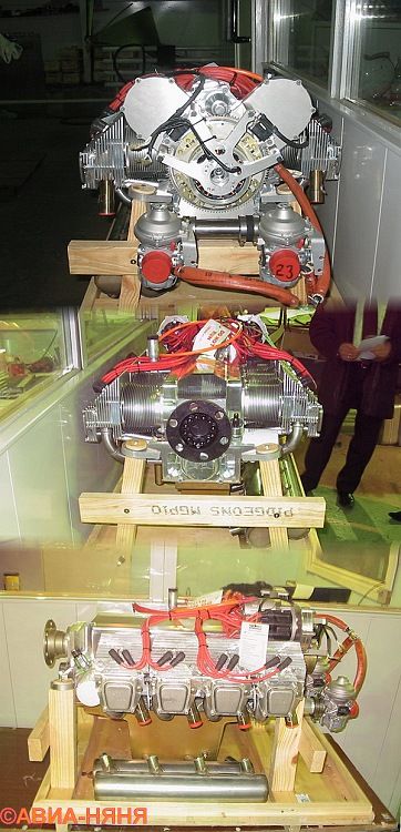

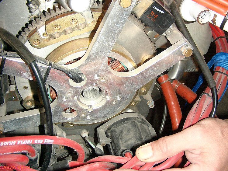

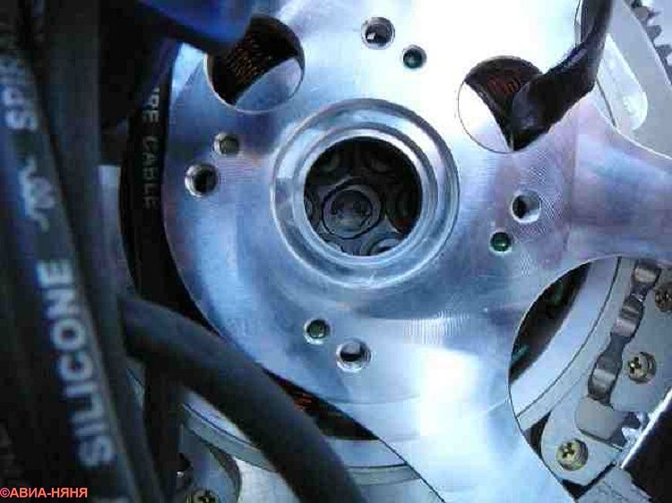

У кого нибудь есть фотография 3300 го с тылу? Очень надо посмотреть на генератор или место его крепления.
попытаюсь найти. Когда-то у меня была такая фотка.
Генератор там интегрированный в двигатель. Ротор  на коленвалу, а обмотки статора закреплены на фланцевой плите двигателя
Фото самолёта меня не интересует! Больше интересует как установлен двигатенль.
(капоты, воздухозаборники,воздушный фильтр, масляный радиатор, ВВ, и т.д.)
Фото присылайте со всех сторон, будем обсуждать.
Ребята я недебил и все прекрасно понимаю.Можно пжлст. фото какого нибудь, с ТАК ПОЛЮБИВШИМСЯ мне МАСЛОБАКОМ.

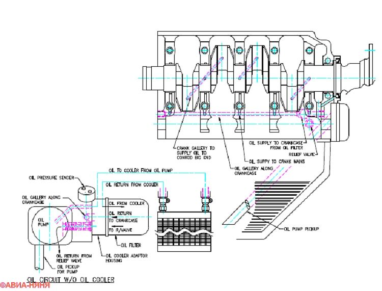

Меня тупо интересует техническая сторона дела.КАК КОНКРЕТНО на подобных акро движках (оппозитах)организованна система смазки.
Где то здесь читал что у них там типа забор масла и с верху организован и они оч. не любят вертикали (маслянное голодание)поэтому ресурс такого двигла на пилотажах в разы меньше
Не надо так волноваться! Вот Вам схема масляной системы. Думаю она Вас устроит.
Вы из Новосибирска? Я же Вам написал, что на вашем фото   генератор установлен. Вот фото Двигателя 5100.
Следующее фото из Новосибирска, а следующее из Тагонрога.

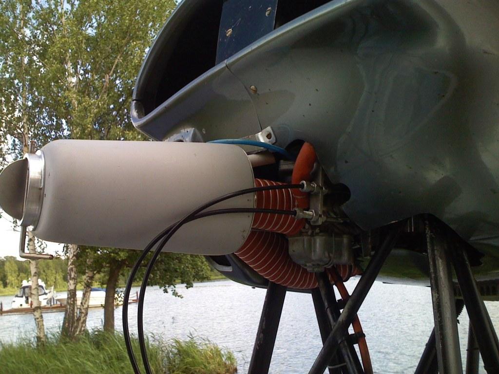

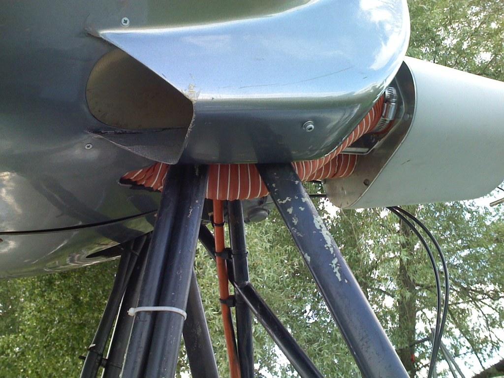

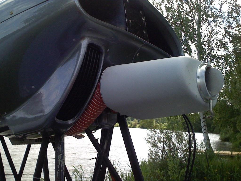

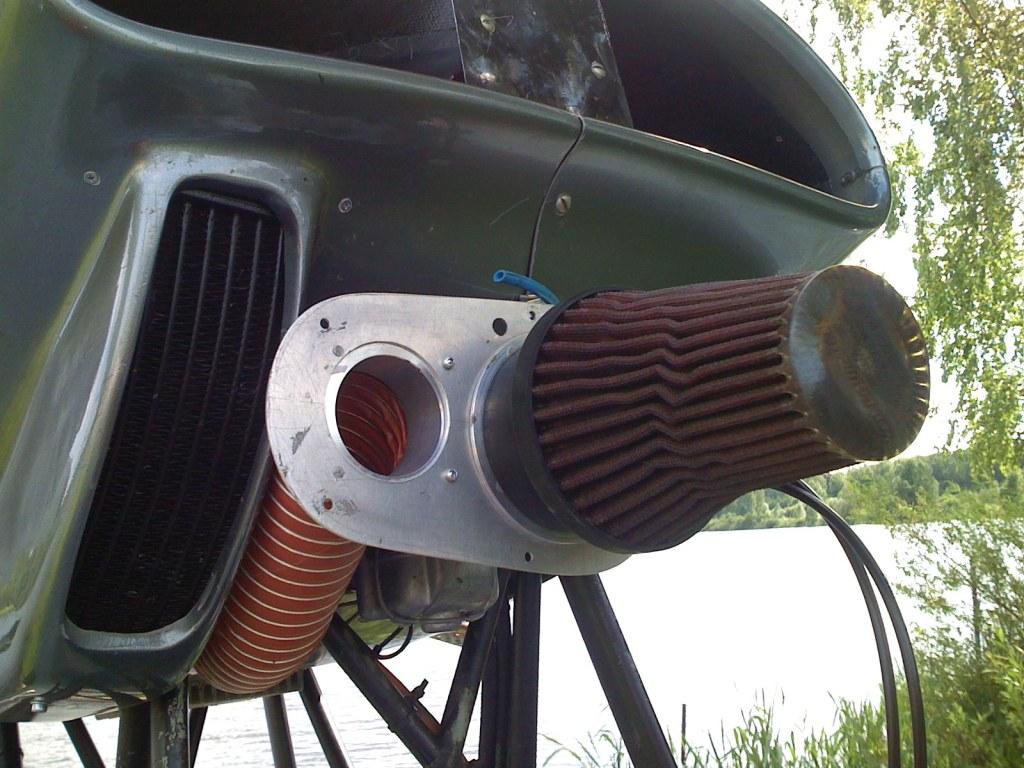

Я тут чтобы не нервничать при полётах в октябре-ноябре и учитывая , что лучший обогрев карбюратора это подвод теплого воздуха смастерил такую приблуду в виде смесительной коробки для джабиру 3300 в толкающей схеме.
Идея состояла в том, чтобы обнести воздушный фильтр (нулевого сопротивления) коробкой с дроссельной заслонкой в передней части. при закрытой заслонке воздух должен засасываться двигателем через шланг СКАРТ из области коллекторов.
результат отрицательный. При закрытии заслонки двигатель задыхается.  Причём интересно, сначала меняется звук и немного падают обороты на больших режимах, при дросселлировании он вообще останавливается и запускается секунд через 20 . И потом долго надо прожигать свечи на больших режимах.
У кого какие приемлемые для моего варианта идеи?

Неплохо было бы посмотреть какие получаются температура и давление (МАР) воздуха на входе , при закрытии заслонки. Возможно собака в этом порылась.
При включении обогрева карбюратара обороты должны падать но не так катастрофически как у вас получается.

Тут даже и смотреть нечего. Воздушный фильтр задушен полностью и двигатель "богатит".  На входе в эту "приблуду ;D "   воздух упирается в верхнее основание фильтра. Вход  "приблуды" очень узкий и создаётся большое давлений соответственно весь поток воздуха уходит в канал для подачи горячего воздуха и система не работает. Тут нужно думать какую другую "приблуду" городить. Скорее всего, нужно ставить более мощный электрообогрев карбюратора, если электродный вызывает сомнения.
