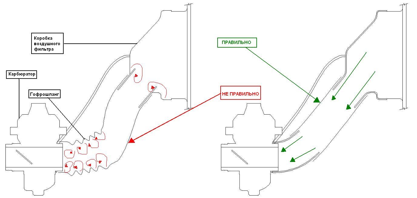

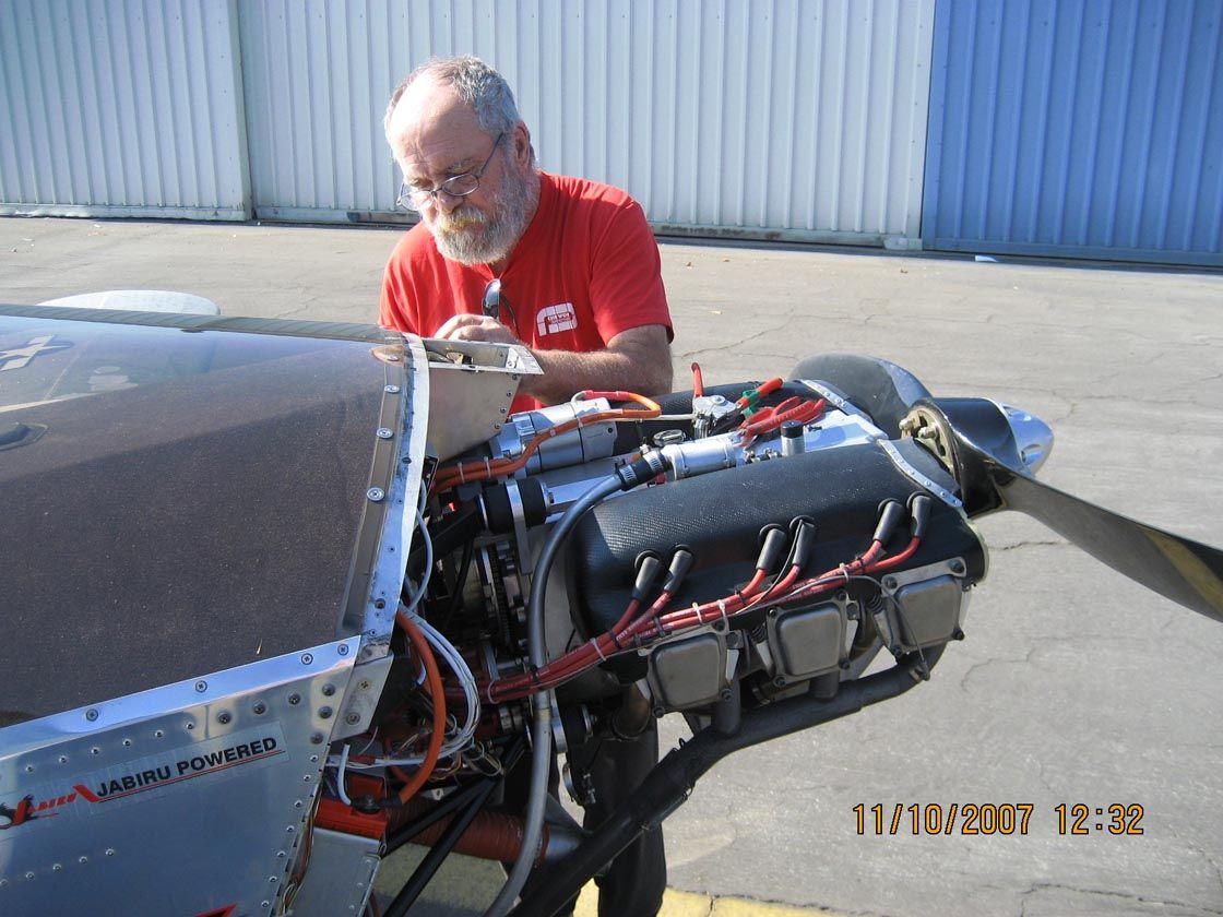

а никто не знает какое у этих двигателей межцентровое (межцилиндровое) расстояние?
    141,4 КБ · Просмотры: 171
а нет ли у кого головки снятой чтоб подъехать посмотреть?
или может ненужная, вышедшая из строя (с трещиной например) - я бы выкупил.

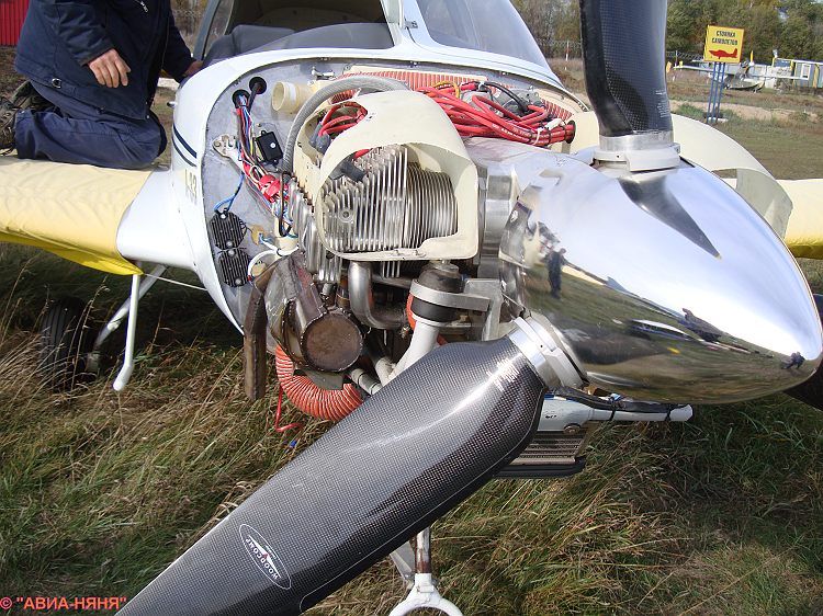

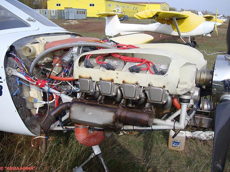

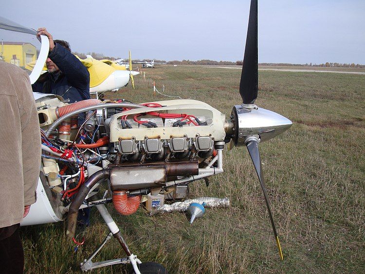

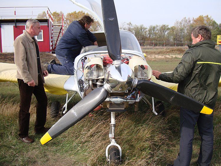

Участились случаи неправильного соединения коробки воздушного фильтра и карбюратора на двигателях Jabiru..
Для тех, кто в танке показываю ещё раз  ;D

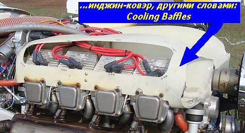

Это что?
И не сгорел и не заржавел.
...А! ...Понял! ...Покрасили! ...Под ржавчину! ;D
...инджин-ковэр, другими словами: Cooling Baffles
...в вашем варианте стеклопластик...
...на фото Jabiru/Sonex Laser-Cut Cooling Baffles

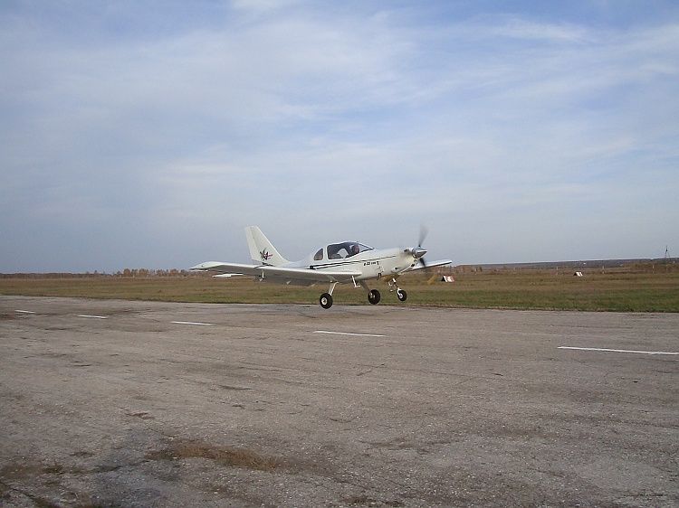

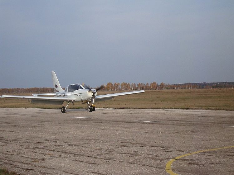

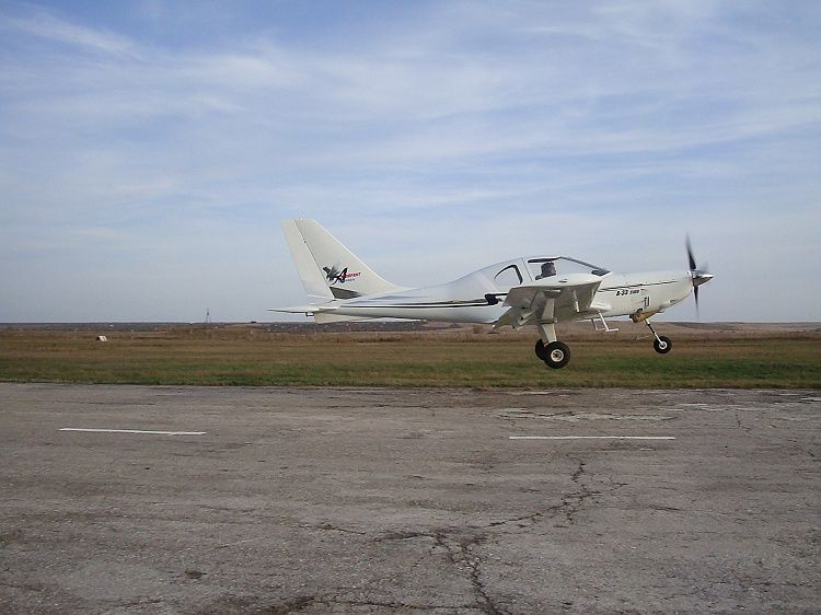

...А33 с удлинённым капотом смотрится получше, на много! ...ИМХО!
...а вот стойку надо бы переделать, при такой "ноге" шими - неизбежно...
...наверняка уже переделали! 😉 без чьих либо советов...

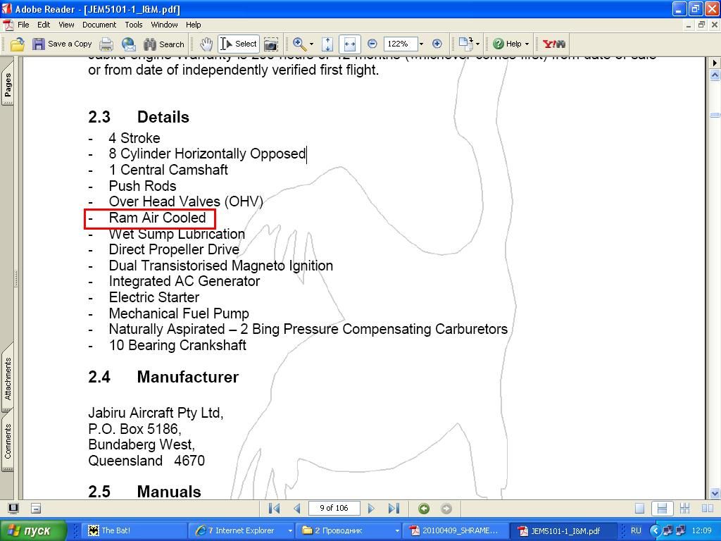

Вы с названиями не грузите народ  😉
ковэр может быть и покрытием, чехлом и персидским ковром. 😉
В инструкции Jabiru 5100 написано по другому.
Нет там никакого Cooling Baffles
:IMHO
