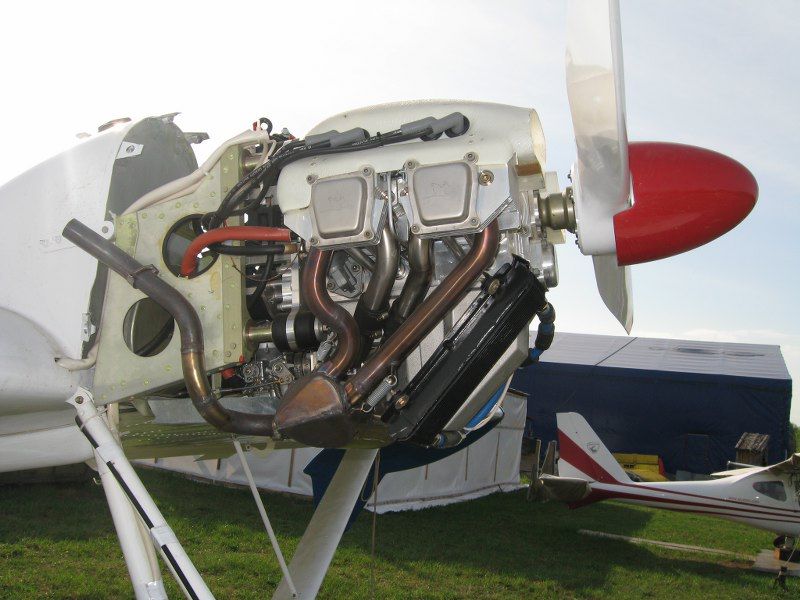

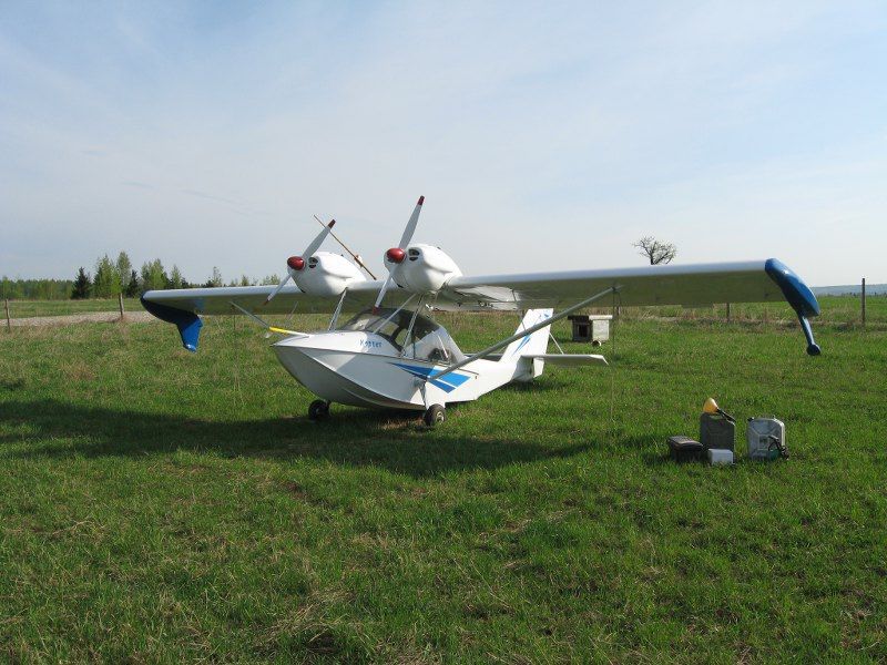

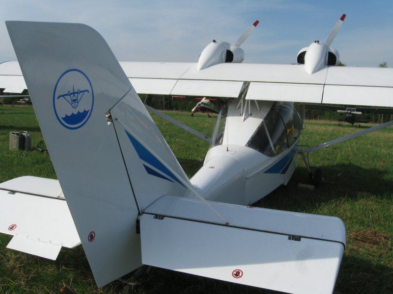

Двигатели 2200. Заливаю 95-й бензин. После выключения зажигания моторы сразу не глохнут. Охлаждение головок на малом газу в такую жару не помогает. Поможет ли переход на 98-й или 100-й бензин? Или дело вообще не в этом? :-/
Сложно ответить на этот вопрос, не видя двигателя и как он установлен (капоты, воздухозаборники,  воздушный фильтр, масляный радиатор, ВВ, и т.д.)
Фото присылайте со всех сторон, будем обсуждать.
Мы летаем на 95 и 98 бензине BP, иногда 92. Выключение двигателя происходит сразу.
Привет Алексей
У Вас калильное зажигание
Причина может быть в том, что вы выключаете очень горячий мотор. По инструкции не рекомендуется выключать с температурой головок выше 150 градусов. Если вы долго рулите по густой траве, то двигатель работает под нагрузкой, а охлаждается недостаточно. Для взлёта это приемлемо (если температура в допуске) а при выключении может быть калильное зажигание. Попробуйте выключиться пораньше, постоять, а потом дорулить.
Бензин тоже очень важен. Отпескоструйте или замените свечи и попробуйте полетать на 98BP ultimate или 100LL
