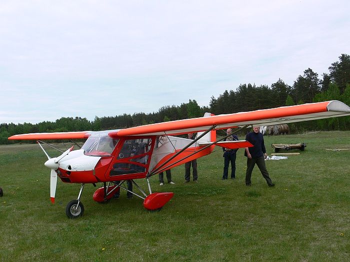

u minia net problem s ahlazdenijam dvigatelia jabiru2200 letal pri +25c i pri -15c vsie parametri bili norme.
Молодец!  Вот и я удивляюсь 😱 В Австралии, Африке летают +35+40 без проблем. Как двигатель попадает в российские руки так сразу появляются проблемы. Страна может не та. Или руки выросли раньше  чем голова  ;D  А какой самолёт? Фото с двигателем можно пожалуйста?
samaliot Cheetah XLS a foto neumeju siuda pastavit prisliu na licnij email.letai kak ugodna galovki nebivaet bolse cem 180c a maslo 80-90c.tolko nado paniat adno sto etat mator sosdan dlia paliota a ne dlia rulenija ili rabote stoja na meste.

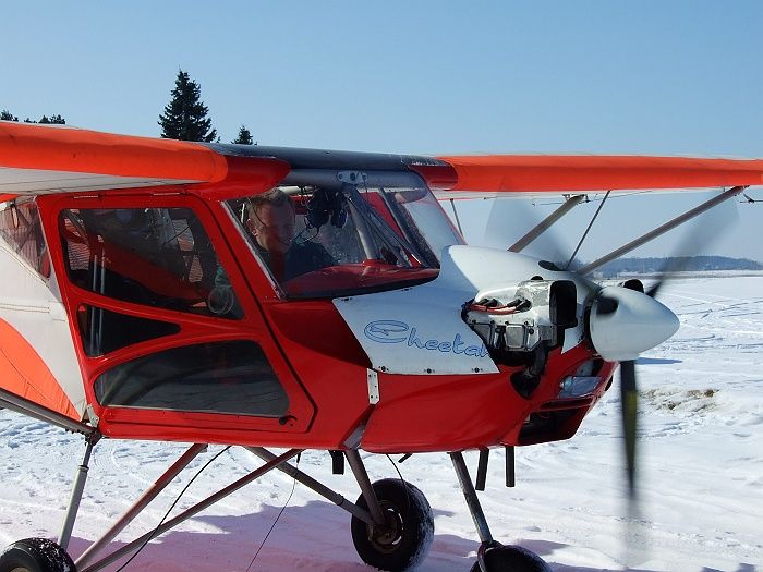

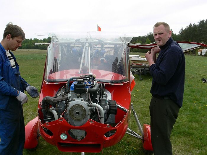

Я смотрю, Вы капоты не стали переделывать. Вырезали, что мешало и всё. Какай там стоял двигатель до этого?
anteni tam dva adna radio a vtaraja transpondera🙂stajal rotax582 .neradaval on menia to resil pameniat na jabiru.no kakoi zvuk izdajot etat motor setim propeleram u an-2 pri zliote nense suma🙂kapoti nedalal paka dumaju mozet pameniat na mocneje motor.

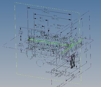

имиджи 3х проекций отмасштабированы и совмещены
для начала...

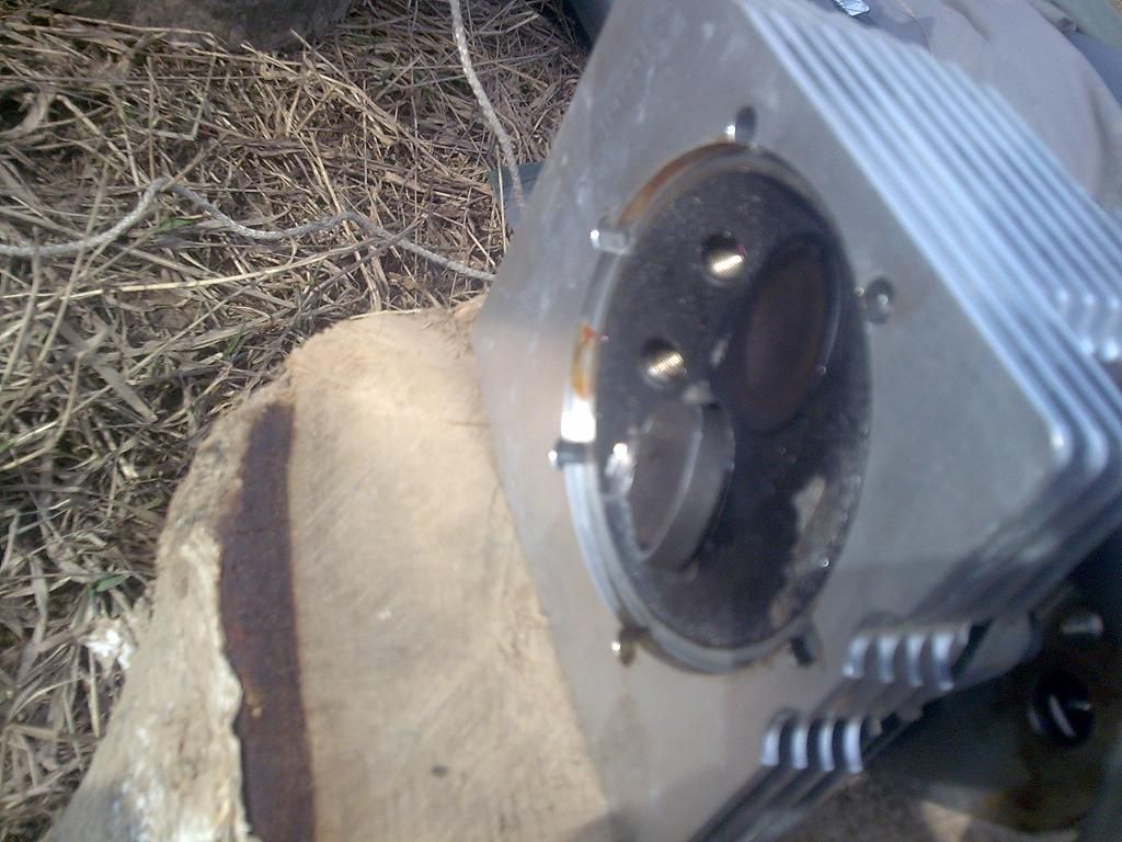

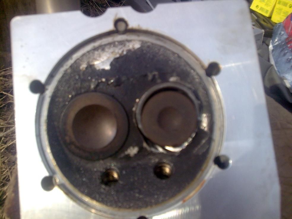

Джабиру 2200. Наработка 44 часа. Троить начал на земле при  прогазовке зимой.

Да... Что-то от моторов Jabiru попахивает гавнецом. 😱
Да... Что-то от моторов Jabiru попахивает гавнецом. Ужас
Шибко смелое заявление...
Джабиру 2200. Наработка 44 часа. Троить начал на земле припрогазовке зимой.
Если эксплуатировали и обслуживали правильно - думаю гарантийный случай, хотя, если сами залезли внутрь... можете с гарантией пролететь.
"А музыка то ваша американская-г...о ! Ну что ты споришь !" @ к\ф "Брат " 🙂
Конструкция головки конечно странноватая.Типа фрезеруют из куска ? А шпильки нельзя было из камеры сгорания убрать ?
Почти 100% причина-некачественное изготовление. Чтобы седло вылетело надо уметь.Клапан погнуло ? А есть фото направляюшей этого клапана ?
Наверно нужна правильная эксплутация или обслуживание. Наверняка своими ручёнками обслуживал или у техника руки из ж... растут.  А может враги хулюганют. Ездил летать в Нижний Новгород. К Пичугину Ю.Г.. Четыре единицы техники с этими движками с наработкой больше 500 часов и ничего и бензин 95 льют.
Наверно нужна правильная эксплутация или обслуживание. Наверняка своими ручёнками обслуживал или у техника руки из ж... растут.А может враги хулюганют. Ездил летать в Нижний Новгород. К Пичугину Ю.Г.. Четыре единицы техники с этими движками с наработкой больше 500 часов и ничего и бензин 95 льют.
Интересно от каких кривых ручек может седло клапана выпасть? Тут или производственный брак, или может быть перегрев головок был, других вариантов придумать не могу :IMHO
Утверждать не могу не специалист, но наверно была экономия на датчики температур головок если не заметили перегрев. Интересно какой цилиндр по счёту?
