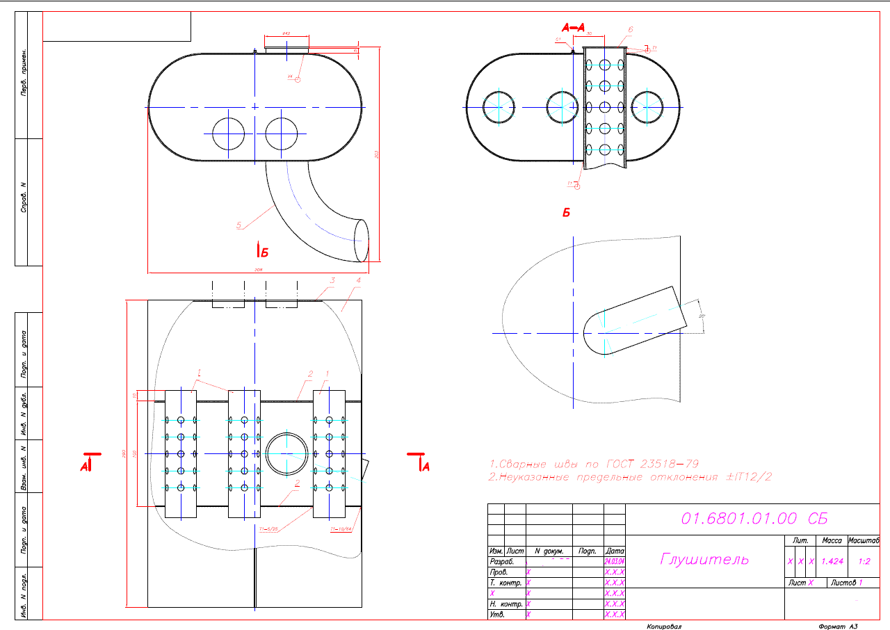

А кто нибудь глушаки для джабиры или чего другого ваял?
Что там внутрях находится интересно.
Я соорудил для толкающего двигла 3300  по мотивам фирменного, цилиндр из нерж. трубы  литра на  четыре с гаком. Два входа из трубы с отверстиями, два выхода из труб с отверстиями.  Красивая вещица и блестит пока. Эффект глушения стремится к 0.
на Ротах 912й рисовал, так как родная круглая банка под капот не лезла. Получилось, вроде, не хуже родной.
На 3300 такой наверно не пойдет, так как там частоты другие
двигатель четырёхтактный,  резонанс настраивать не надо.
А что там  у Вас внутри банки?
у меня пока нет идей кроме как набить стружкой или по  мотивам  самопального глушителя запорожца вставить в банку сферические (наподобие друшлака) перегородки
То же самое что и у родного.
3300 двигатель помощнее, потому плошадь поперечного сечения выпускной трубы и внутренних отверстий я бы может и побольше сделал бы.
    42,3 КБ · Просмотры: 390
Рафис спасибо
Конструкция совершенно понятна 3 камеры.
буду пробовать
