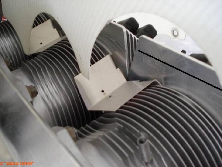

Джабировские головки цилиндров чувствительны к перегреву. У меня на 6 цилиндровом движке самыми горячими оказываются средние головки. Оно и понятно, передней достаётся непрогретый поток, задняя пропускает через себя весь остаток потока, а мимо средней всё летит транзитом.
     Для уменьшения разности температур передней и средней головки предлагаю сделать ступеньку сточив часть рёбер сверху передней головки примерно по чёрную черту на рисунке. Что скажите?
    47,6 КБ · Просмотры: 172
А  не проще воздуховоды как на ROTAXe сделать? Тогда каждой голове свежая порция воздуха.
Ну точно не проще, тут -то всё есть уже, просто отпилить напильником или диском.
Но другое дело, что каждой голове своя прция может и лучше.
А как на ротаксе к каждой голове подводят?
Пластиковый воздуховод сверху ставят с четырьмя каналами к каждому цилиндру. Место правда занимает, но многим нравится. Я не стал ставить, потому что электромотор для ВИШа мешает. Но проблема Жабы мне актуальна, скоро придётся репу чесать, как обдувать шестёрку равномерно...
