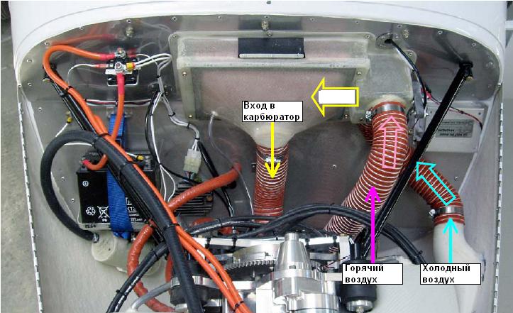

Когда будете обслуживать двигатель посмотрите, через что у вас подсоединена коробка воздушного фильтра к карбюратору. Это очень важно! У вас должна быть такая вставка или похожая на неё. Нельзя подсоединять гофрошланг к карбюратору без гладкой проставки.

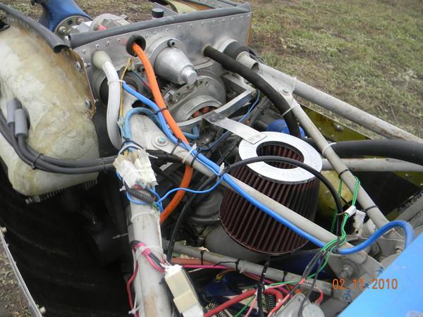

Дима, а у меня вот как раз так и есть...
ВФ подсоединён к карбюратору плоской трубой... Фото есть, но что-то не хочет загружаться... 🙁
для АН
Дима, пошёл другим путём - вот ссылка на фотоальбом "Сердце "Стрижа" в Моём мире - посмотри - там вроде всё видно...
http://foto.mail.ru/mail/agpetukhov/4953/

Ого как нагружено всё. 😱 Какой "конструктор" так придумал? :STUPID
По вашим фото видно, что у Вас забор воздуха идёт из подкапотного пространства и нет напора воздуха. Это не есть гуд. Должно быть хотя бы так. Почувствуйте разницу.
Дима, я в этом понимаю не очень хорошо..., поэтому не имею права даже обсуждать конструкторскую мысль... Возможно - в следующей модели это будет учтено...
Меня в таком случае теперь интересует другое - что-бы ВЫ ПОСОВЕТОВАЛИ сделать в моём двигателе, чтобы поправить положение и постараться запустить в карбюратор горячий воздух, как я понял... Может, какой шланг подвести или ещё что сделать...?
Хотя с другой стороны - там вполне мощный приток воздуха через "ноздри",
да и сам двигатель отдаёт приличное количество тепла, которое даже поступает в кабину для обогрева экипажа. Не знаю... :-[
@ Жоржич
Попробую объяснить на пальцах, без технических излишеств.
Для того чтобы двигатель выдавал полную мощность, карбюратор должен получать топливовоздушную смесь, сбалансированную как по составу, так и по температуре.
Забирая воздух из подкапотного пространства, карбюратор кормит двигатель смесью повышенной температуры, не давая развить полную мощность.
Для обеспечения двигателя правильной смесью воздух должен поступать под некоторым напором из воздухозаборника через воздушный фильтр, а теплый воздух подводится от рубашки выхлопного коллектора через управляемую из кабины заслонку, чтобы при низких температурах наружного воздуха карбюратор во-первых, не обледенел, а во-вторых, питался смесью оптимальной температуры (около + 15°).
Кстати, можете замерить температуру воздуха под капотом Стрижика при помощи обычного китайского тестера с выносной термопарой.
На J-450 при наружной -15-20° под капотом было стабильно + 18-20°.
Можно представить, какая там температура летом…  😱

В Вашем случае наверное самое простое приклепать сверху на капоте перед фильтром небольшой воздухозаборник.
Летом температура воздуха попадающего в карбюратор будет почти как в окружающей среде, а зимой этот заборник затенять чем -нибудь, чтобы двигатель забирал воздух из подкапотного пр-ва. Ибо стандартная Джабировская смесительная коробка к вам похоже не влезет.
Проверьте наличие балансировочной трубки, которая должна идти от карбюратора в пр-во после или внутри фильтра. Она очень важна. (на своей ж-пе проверил)
Вот за это спасибо...!!! [smiley=thumbsup.gif] Потому как такая идея у меня и у самого созрела, хотел сделать некий лючёк с пробкой, а теперь придумаю что-нибудь типа воздухозаборника, что ставят на машины для улучшения притока воздуха - это пригодится и для холодного запуска, чтобы эфир прыскать. 🙂
