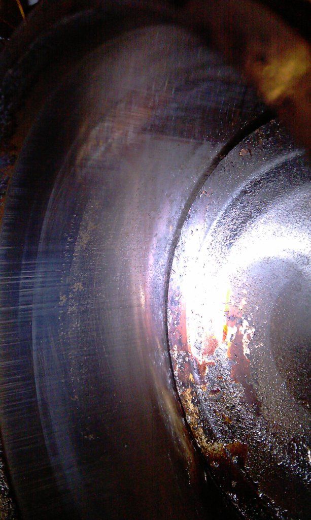

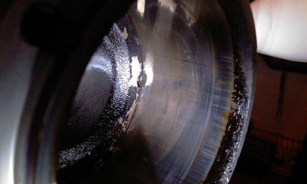

Привет
Джабира 3300 2006г.в. налёт 155 часов
Модель с гидрокомпенсаторами, зимой не эксплуатировалась, двигатель просто заводился и прогревался 1 раз в месяц
масло Аэрошелл 15w50
Компрессия как у нового 11,2-11,5 по всем цилиндрам
Появился стук, похожий на клапанный при большом зазоре.
Определил, что виновен средний цилиндр, предположительно гидрокомпенсатор, но для съёма головки пришлось снять и головку заднего цилиндра тоже.
Я не специалист, но мне кажется, что с зеркалами не всё идеально
    135,3 КБ · Просмотры: 188
на снимке выше есть области, где небольшие шероховатости имеют резкие границы

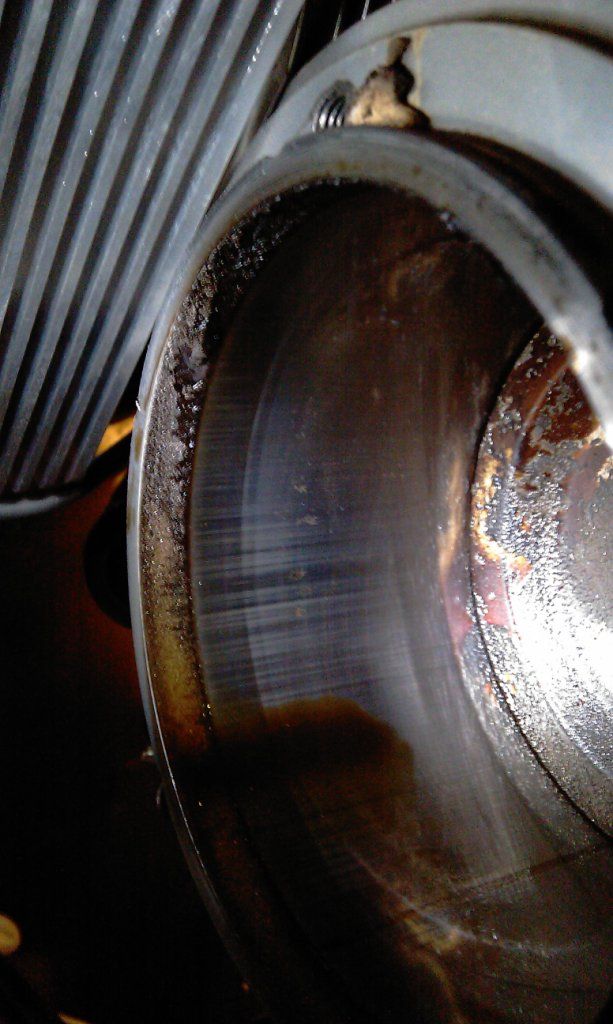

    123,4 КБ · Просмотры: 185
на снимке выше потертость похоже вроде на коррозию?

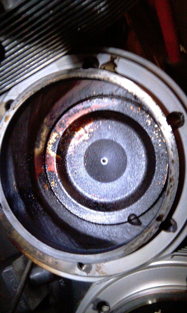

    90,6 КБ · Просмотры: 148
Снимайте  цилиндр.Так сложно сказать.Судя по нагару,может и кольца залегли.И на коррозию похоже. По фото тяжело сказать-блики.
Компрессия в норме, значит кольца не залегли , может просто лопнули, оттого и задиры на цилиндре. однозначно надо снимать цилиндр.
А нагара многовато?
На снимках 2 цилиндра. Состояние примерно одинаково
Расход масла в норме порядко 40 мл/час
Это граница верхнего компрессионного кольца в ВМТ.Нагара не очень много, а двигатель надо не только прогревать , но и давать нагрузку , что бы нагара было меньше.
по фото зазор поршень- стенка цилиндра не реальный, впечатление что они там просто в цилиндре болтаются, мелкие риски по всей длинне хода поршня могут говорить о плохом качестве воздушного фильтра или подсосе за ним, по фото однозначно ремонт......стучал возможно поршень при перекладке в цилиндре........
