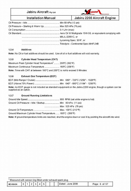

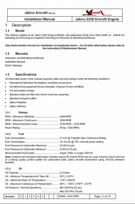

http://www.jabiru.net.au/Manuals/Engine/JEM2202-5_part1of2_Inst.pdf
Кстати, ничего в мануале про МС-20 нет.  :-[
Ну, и так, для сравнения: у МС-20 коксуемость 0,29%, у Aeroshell 15W-50 всего 0,14%
Про абразивные свойства кокса, растворенного в масле, думаю, рассказывать не надо.
У МС-20 максимально допустимая температура при длительной работе двигателя 75°, максимально допустимая в течение 15 минут 85°, при превышении допустимого времени/температуры - масло интенсивно коксуется.
А для  Aeroshell 15W-50 эти температуры абсолютно рабочие, 95° можно держать сколь угодно долго.
Даже если на J-2200 поставить два масляных радиатора, летом меньше 85-90° в крейсере не будет! Уж не говорю про круги.
Берегите движок у своей птички! Кормите его вкусным бензином и правильным маслом, и он ответит взаимностью.
ЗЫ: я налетал часов 250 на двигателях Jabiru, и немного больше на М-14, Аи-14, "Вальтер-Минор", обслуживал эти двигатели, из этого опыта и составлено мое скромное мнение.

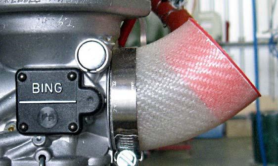

Для @ Жоржич
Когда будете обслуживать двигатель посмотрите, через что у вас подсоединена коробка воздушного фильтра к карбюратору. Это очень важно! У вас должна быть такая вставка или похожая на неё. Нельзя подсоединять гофрошланг к карбюратору без гладкой проставки. Объяснение этому здесь для тех кто в танке (ответ #293)
http://www.reaa.ru/cgi-bin/yabb/YaBB.pl?num=1166215419/270
