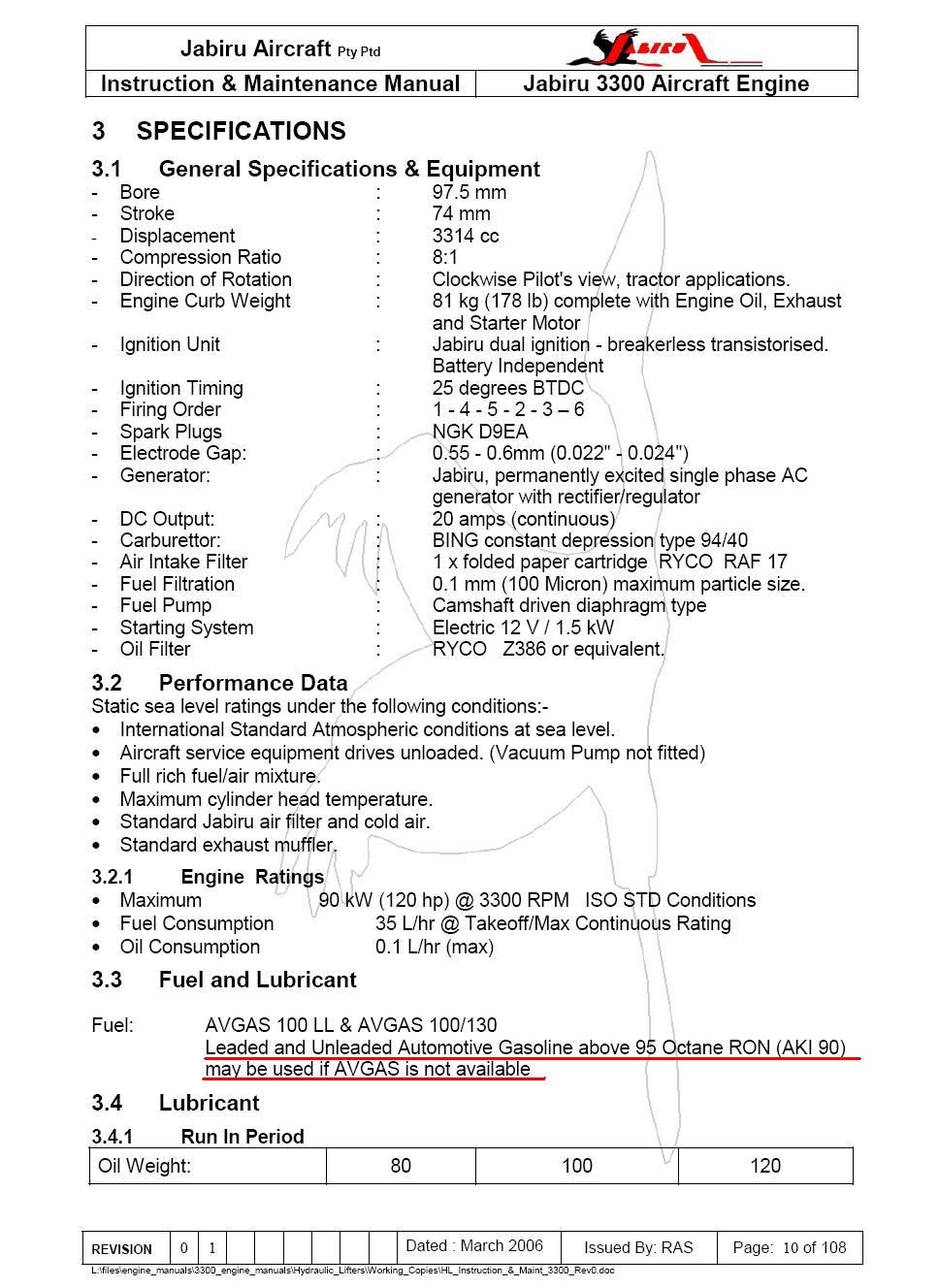

Доброго времени суток, Дмитрий!
А как же быть с применением Вами автомобильного бензина на двигателях Jabiru? На сайте производителя чёрным по-английски написано: AVGAS 100/130...
Ребята из Цетус-аэро на заре своей деятельности тоже пробовали кормить Лайкоминги своих RV автобензином Аи-95/98, но......отказались!!! Я думаю, что Вы в курсе этого....
С уважением, Сергей.
Народ! Внимание!!!
Вот Вы все, где-то, как-то, от кого-то,  что-то слышали, а в конечном итоге получается как у Гоголя «Вечера на хуторе близь Диканьки»  Вакула  утопился или повесился или ... .  И народ вводите в заблуждение. Всегда нужно разобраться. К двигателям прилагаются три очень интересные книжки в электронном виде. 1. Инструкция по установке 2. Инструкция по эксплуатации 3. Каталог запасных частей. Вот в первых двух книжках точно чёрным по белому написано AVGAS 100 LL & AVGAS 100/130 но там написано и продолжение.
Продолжение всегда интересно и приятно. :🙂 ;D  Можно использовать бензин с октановым числом не ниже 95 если  AVGAS не доступен.
Ниже копия из инструкции. Подчёркнуто кранным.
В нашем случае в России AVGAS частично доступен, а частично нет. Поэтому мы летаем на бензине 98 BP Ultimait. Если у кого вопросы  - задавайте. :craZy
Что написано у Лайкомингов я не знаю, но думаю для сравнения можно найти в инструкциях.  Я знаю, что двигатель Лайкоминг довольно дорогой. И если заказчик приобретает дорогой двигатель, значит, дорогой бензин для него уже не имеет значения.;D :IMHO
    193,5 КБ · Просмотры: 285
Вот это Дмитрий правильно - показать цитату из мануала [smiley=thumbup.gif]
причем Leaded and Unleaded дословно переводится как: со свинцом и без свинца

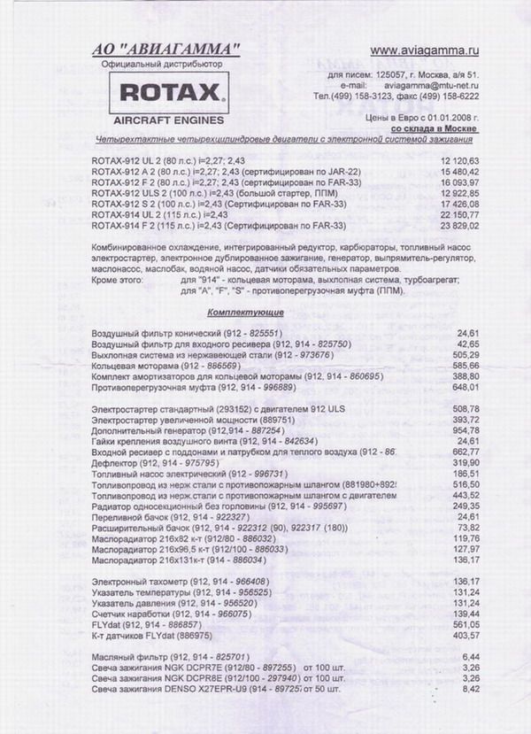

Саня!
Я знаю точно,  что в Чехии ROTAX 912 ULS будет стоить примерно 13000$
Коллеги проверяли 😎 ;D
АВИАГАММА цены не скрывает. Раздаёт на курсах.
Смотрите ниже :🙂

Саня!
Смотрите ниже :🙂
[/quote]
Верю Дима, только с импортным контрактом без ихней НДС. А далее со всеми остановками. Сначала таможню около штуки, потом с общей цены наш НДСик 18%. Можно придумать варианты, только потом обязательно спросят где взяли, не сразу но спросят как только учет нармальный наладят как с машинами когда то. Агрегатик то номерной, импортный. А потом бац гарантийный случай, Авиагамма Чеху твоему захочет счетик выставить потому как по номеру он за ним числица и тут могут возникнуть варианты, не факт но могут. А вот винты WOODCOMP там действительно раза в два дешевле можно взять.
