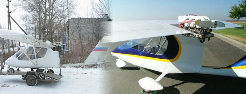

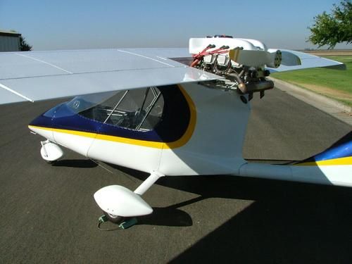

Jabiru 2200 на Авиатику-890у можно поставить, но нужно обеспечить нормальный обдув цилиндров. Воздушный винт не должен находиться в затенении от крыла. Правильная установка двигателя на фото.
    24,1 КБ · Просмотры: 314
Для сравнения слева не правильная компоновка справа правильная. На "Бекасе" двигатель установили очень низко и поэтому не было нормального обдува цилиндров. Воздушный винт был в затенении от крыла.

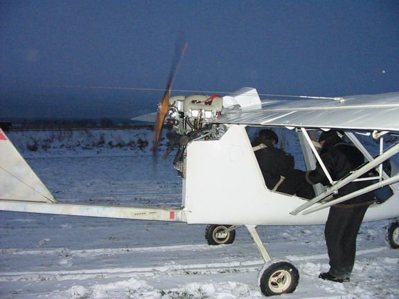

Эксплуатирую Джабиру 3300 в толкающей схеме с винтом изменяемого на земле шага Sensenich.
Налёт 50 часов
бензин по рекомендации Шраменко 98 BP ultimate
как-то по нужде перемешивал и с АИ95 осташковского розлива.Разницы не заметил.
Подтверждаю, что в РЭ двигателя есть разрешение эксплуатировать на автомобильном, при отсутствии авиационного. Правда есть ещё предупреждение об опасности паровых пробок при перегреве топливопроводов.
В 2006г. двигатели были модернизированы, улучшили охлаждение и появились гидротолкатели в приводе клапанов. В документации были существенно увеличены  допустимые температуры головок (200 ) и максимальные обороты продолжительной работы двигателя (3100)
Охлаждение получилось очень эффективным. этим летом мне не удавалось нагреть головки в г.п. выше 135 градусов
Расход  бензина составляет при 2800 об/мин 19 литров в час
при 3000 об/мин 27 литров в час
Какая точно этому соответствует мощность не знаю т.к. в г.п. эти обороты не при полном наддуве т.к. у меня не ВИШ, но при 3000 об.мин точно уж больше 100л.с.
В общем двигатель пока нравится
Из недостатков могу отметить плохую конструкцию датчика оборотов (хрупкий ломал 2 раза) и некоторый геморрой с запуском холодного двигателя при 0 градусов и ниже. В холодное время непрогретый двигатель легко пускается только если дать ему в область воздушного фильтра чуток тёплого воздуха (от фена например). Видимо бензин конденсируется в длинных холодных впускных трубопроводах расположенных снизу и не хочет идти в цилиндры. С подачей тёплого воздуха мотор сразу запускается.
Неудачная конструкция датчика оборотов легко лечится испольованием прибора типа EIS (подобие ротаксовского флайдата), он считывает обороты от генератора, т.е сам датчик отсутствует как таковой.

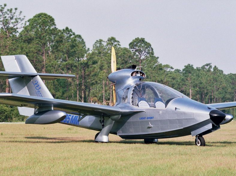

...а какой самолёт?
Чешский Mermaid
http://www.airplane.cz/mermaid.htm
Андрей, давно облизываюсь на эту машину. Не могли бы вы поподробнее о ней рассказать, особенно интересуют ЛТХ. Может ветку новую откроете? и фотографий бы побольше.
