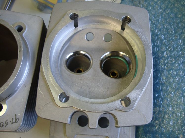

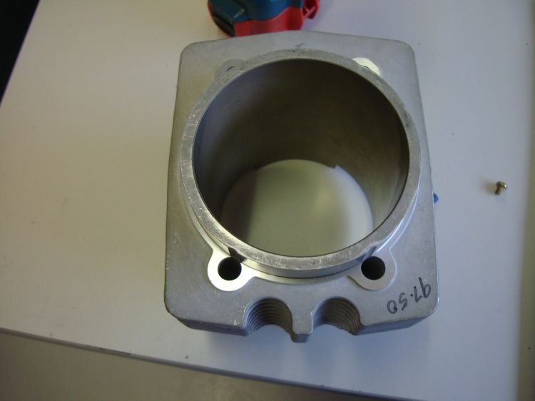

С головками

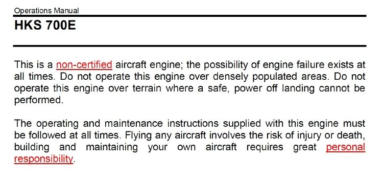

Да такая практика вообще по всем двигателям, которые не сертифицированы. К примеру двигатель HKS 700E. На первых страницах инструкции так и написано. Не летать над местами "куда собака свой хвост не суёт"
