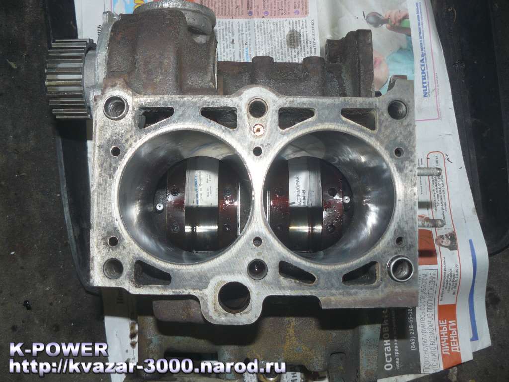

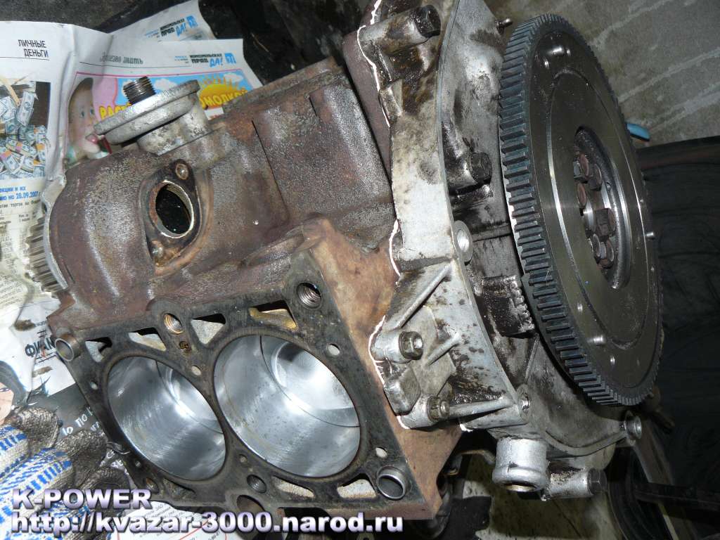

Двигатель от Оки трудно адаптировать - у него поршни не в противофазе, и поэтому в моторе есть тяжеленный уравовешиватель-балансир фирмы Дайхатсу, весящий половину всего ДВС.
Двигатель от Оки \\\есть тяжеленный уравовешиватель-балансир\\\\
  Этот балансир можно удалить полностью и проверить балансировку  к\в по методике для одноцилиндрового моциклетного и поставить карб мембранный.........ну короче жуть как можно его изменить при желании и знании!!! ;)
.......... этот вибратор разберёт любой агрегат на который он будет установлен. Кв просто так отбалансировать не получится, правда такое умудрились итальянцы на Фиат Чинквиченто. Там движок без ур.валов но с огромной балансировочной блямбой на КВ
