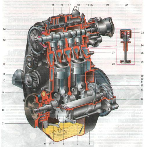

вид на коленвал и на маховик(не такой он и большой)
Nick дружище спасибо за фотки.
Вот сам не увидел - не поверил бы.
Для чего же интересно было принято такое странное решение?
\\\\\Для чего же интересно было принято такое странное решение?
   Такое решение удовлетворительно по вибрации разного порядка, в том числе от неравномерного крутящего момента!Хотя потери на этом механизме весьма значительны............. 🙁
Когда  разрабатывали  машину  Ока  -  задача  была  сделать  очень  компактный  -  и  достаточно  экономичный  мотор....  Мощность  и  вес  -  были  на  втором  месте...  Отсюда  и  странная  компоновка  с  параллельно  движущимися  поршнями  и  балансирные  валы....  Моторчик  мягко  говоря  не  авиационного  покроя....
1. Если имеется ввиду, что поршни ходят одновременно, то ничего странного нет. Когда один поршень находится в 1-й фазе, то второй находится в 3-й. Разница по фазе между поршнями составляет 2 такта в любую сторону. Это сделано специально для равномерности работы. А 2 такта это как раз один полный оборот коленвала, то есть второй поршень как бы совершил два такта от исходного положения с первым и занял позицию, совпадающую с исходной.
2. Никаких значительных потерь урвалы не создают, вращаются в шарикоподшипниках и никакой диссипативной (рассеиваемой) работы не совершают.

  [highlight] Это не совсем так[/highlight],особенно на максимальных оборотах.............сколько кило приходится от центробежной силы на кажный шарикоподшипник? Помножим на коэффициентик...........теперь потери шестерён,там ведь весьма большие знакопеременные нагрузки и потери при кажном знаке идут! :🙂 :-?
Это не совсем так,особенно на максимальных оборотах.............сколько кило приходится от центробежной силы на кажный шарикоподшипник? Помножим на коэффициентик...........теперь потери шестерён,там ведь весьма большие знакопеременные нагрузки и потери при кажном знаке идут!
Ну давайте тогда посчитаем...
Берем максимальные оборты с запасом - 6000 об/мин это 100 герц.
Поршень весит кажется 380 грамм, шатун наверное 820 граммв сумме грубо 1200 грамм, т.е. на оба цилиндра 2,4 кг... Далее радиус кривошипа 71мм/2=0,0355 метров. Т.е. суммарный дисбаланс составляет 2,4*0,0355=0,0852 кг*м.
Каждый урвал гасит 1/4 от суммарного дисбаланса (противовесы и шкив коленвала гасят 1/2), т.е. на один урвал приходится дисбаланс =0,0213 кг*м. Т.е. грубо говоря грузик весом 21,3 грамма на радиусе 1 метр. Центробежное ускорение a=w[sup]2[/sup]*r где w- Угловая скорость вращения (частота на 2*пи), следовательно центробежная сила F=w[sup]2[/sup]*r*m (r*m - это как раз и есть дисбаланс) F=(100*2*Пи)[sup]2[/sup]*0.0213=8408,90295 Ньтонов=857,1766513 кг-сил. Момент сопротивления качению определяется по формуле M=0.5*F*d*f[sub]пр[/sub], где F-радиальная сила, d - диаметр отверстия в подшипнике, а f[sub]пр[/sub] - безразмерный коэффициент трения, который для нашего случая (шарикоподшипник и жидкая смазка) примем равным 0,002. Диаметр (посадочный) шарикоподшипника по наружному кольцу 52 мм, поэтому примем d=48мм=0,048м. Итого имеем суммарный момент сопротивления от обоих подшипников урвала M=0.5*8409*0.048*0.002=0,041144479 Н*м
Что это за величина по сравнению с максимальным моментом двигателя Оки в 50 Н*м? 0,000823!!!! Да это сопротивление вообще не стоит рассматривать! Можем посчитать в Ваттах W=w*M=628*0.04114=0.52 Вт (заметьте, не КВт, а Вт).
Теперь про знакопеременные нагрузки на шестернях... Даже если они там и есть, то потери на них (скорее всего) ещё даже меньше чем на сопротивление вращению самого урвала.
Так что уважаемый slav... Вы слегка погорячились в своей оценке.
Кстати с точно такой же системой 2х балансирных валов сделана бензапила Тайга -216. Я когда дом строил применял его часто, наверху когда делали крышу оставлял его включенной на доске , она никуда не уходила, буржуйский Партнер убегает
Дык Наиль! Всё правильно, с помошью двух урвалов силы инерции первого порядка могут быть уравновешены полностью, поэтому Тайгу и не трясет, что там все детали рассчитаны и пропорционально подобраны по массе. Я конечно в предыдущем посте слегка рассчет упростил и не вдавался в дебри с весами верхней и нижней головки шатуна, но если бы и вдался, итоговая цифра получилась бы ещё меньше.
\\\\ [highlight]Можем посчитать в Ваттах W=w*M=628*0.04114=0.52 Вт [/highlight](заметьте, не КВт, а Вт).\\\\
Теперь про знакопеременные нагрузки на шестернях.\\\ ещё даже меньше чем на сопротивление вращению самого урвала.
  Думаю , что мощностью 1ватт два ур.вала до оборотов 100\сек никак не раскрутите??! :🙂  ;D
  ([highlight]у меня 200вт получилось комплексных потерь..[/highlight]......в лучшем случае! ) :IMHO
Хотя конечно, 1 вт как-то маловатос 🙂 где-то видимо я всё таки ошибся 🙁 впопыхах. Скорее всего, это выбранный коэффициент трения. Плюс не учитывалось, конечно, и аэродинамическое сопротивление. Но даже если и 200 ватт…  это тоже весьма не много
