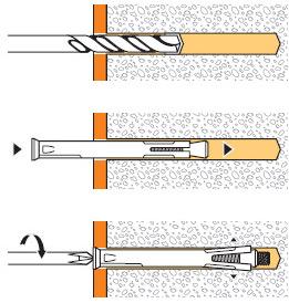

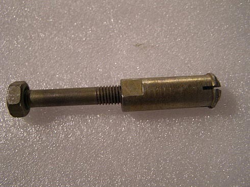

Судя по всему нужен съемник. Порыв еще, нашел другой тип съемника. Когда вставляемая часть расширяется и расклинивает по типу цанги. Если продолжить логический ряд специально обученных съемников, то для моего подшипника с  внутренним диаметром 12 мм может подойти .... 😀
Да! Просто анкерная распорная металлическая втулка с болтом внутри. ;D
