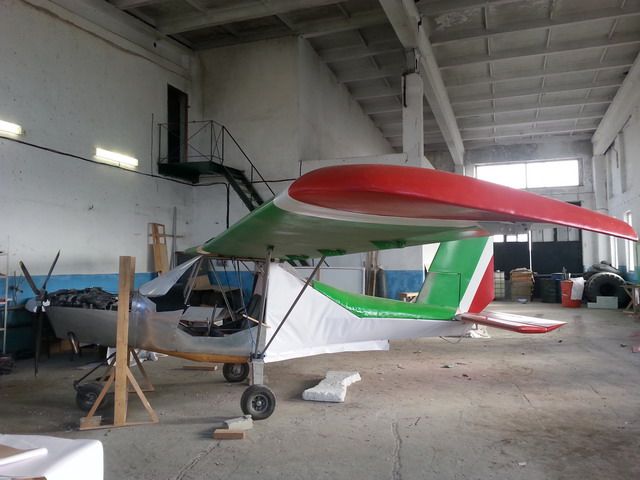

Один мой знакомый строит двухместный самолёт (вернее стал моим знакомым, как я узнал про него).
Строит уже 2,5 года. Я познакомился с ним этим летом.
Сегодня завели двигатель - Rotax (Австрия) б/у. Хорошо завелся, хорошо работает. Сегодня на бетонной площадке сделали пару кругов без крыльев. Сегодняшние фотки, правда, остались у него.

Odissey116, где-то в Грозном 🙂 В аэропорту дали бокс в старом гараже спецтехники.

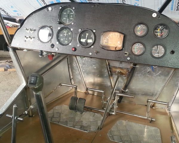

Кстати, не к спеху, но нам нужна помощь... по триммеру РВ.
У него переключатель на ручке управления (типа штурвал) установлен вертикально, поэтому переключение вверх-вниз. На данный момент я подключил так: щелкнуть вверх - триммер поворачивается вверх, и наоборот. Правильно ли это? То есть мы-то привыкнем, а как обычно делают?
Вверх ( давишь клавишу , кнопку , джостик )-на пикирование , вниз - на кабрирование

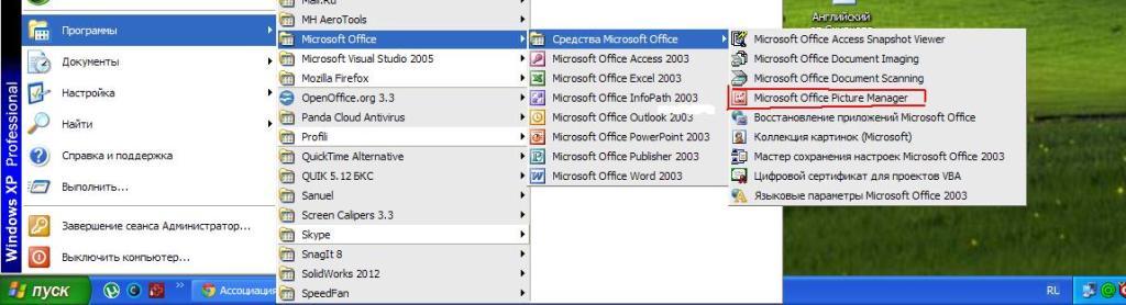

Ну учителя.. Теперь объясните на русском что такое Цитата:
в пикче менеджер ?
  Где это искать на компе?
В "офисе" искать. Правильно называется Microsoft Office Picture Manager. Есть, конечно, множество графических программ. Можно установить что нибудь профессиональное-экзотическое.  Но офис устанавливают 99% пользователей.

Привет! У меня возник вопрос по бензонасосу. Конструктор установил после бака дополнительный электробензонасос низкого давления, который управляется в кабине. В обход насосу типа байпаса ничего нет. Когда двигатель завели мы выключили эл.насос, но двигатель продолжал работать. Бензин поступает через выключенный эл.насос.
На что это может повлиять?
Так и должно быть! Вообще-то, при данной конпоновке, если баки в крыльях, этот бензонасос-лишний.
В том то и дело, что баки под сидениями, внизу, и он хочет, чтобы был доп. насос.
Но, если при выключенном эл.бензонасосе бензин будет поступать нормально, и сам эл.насос не сломается, то это хорошо.
А в полёте он говорит будет оставлять его постоянно включенным.
Типа германский насос, с Москвы заказали. Сегодня щелкаю в кабине тумблер, а его не слышно. Ток поступает. Вскрыли болгаркой. Два магнита распирает "Л" образная проволока, видать им и заклинило. Вот такой эл. бензонасос у нас на самолёте... был.
