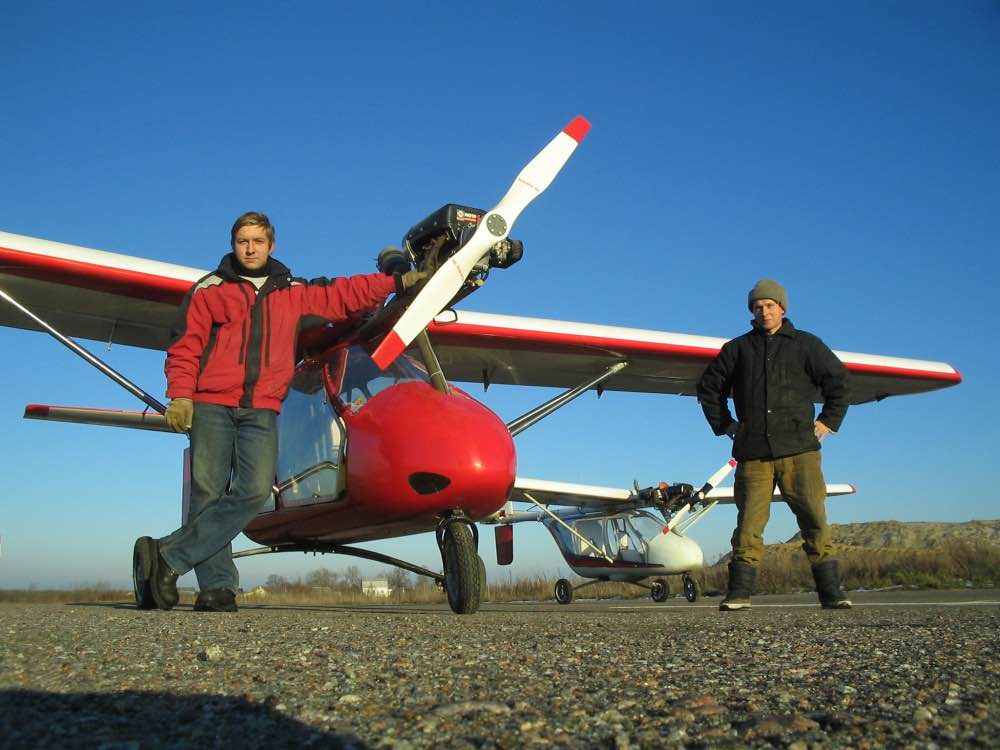

Новогоднее предложение!
Дорогие коллеги! Только до Нового Года (до 01 января 2017года) снижаем на 10% цену на красный В-2 с налетом 100 часов до 810000р.
Двигатель Ротакс 503 б/у. Самолет красного цвета, на фото на первом плане.
По срокам изготовления новых бортов. Так как самолет, на который были заготовки заказан (будет сдан в мае), самолеты, которые будете заказывать будут готовы к полету через десять месяцев после заказа. Производственные мощности есть.

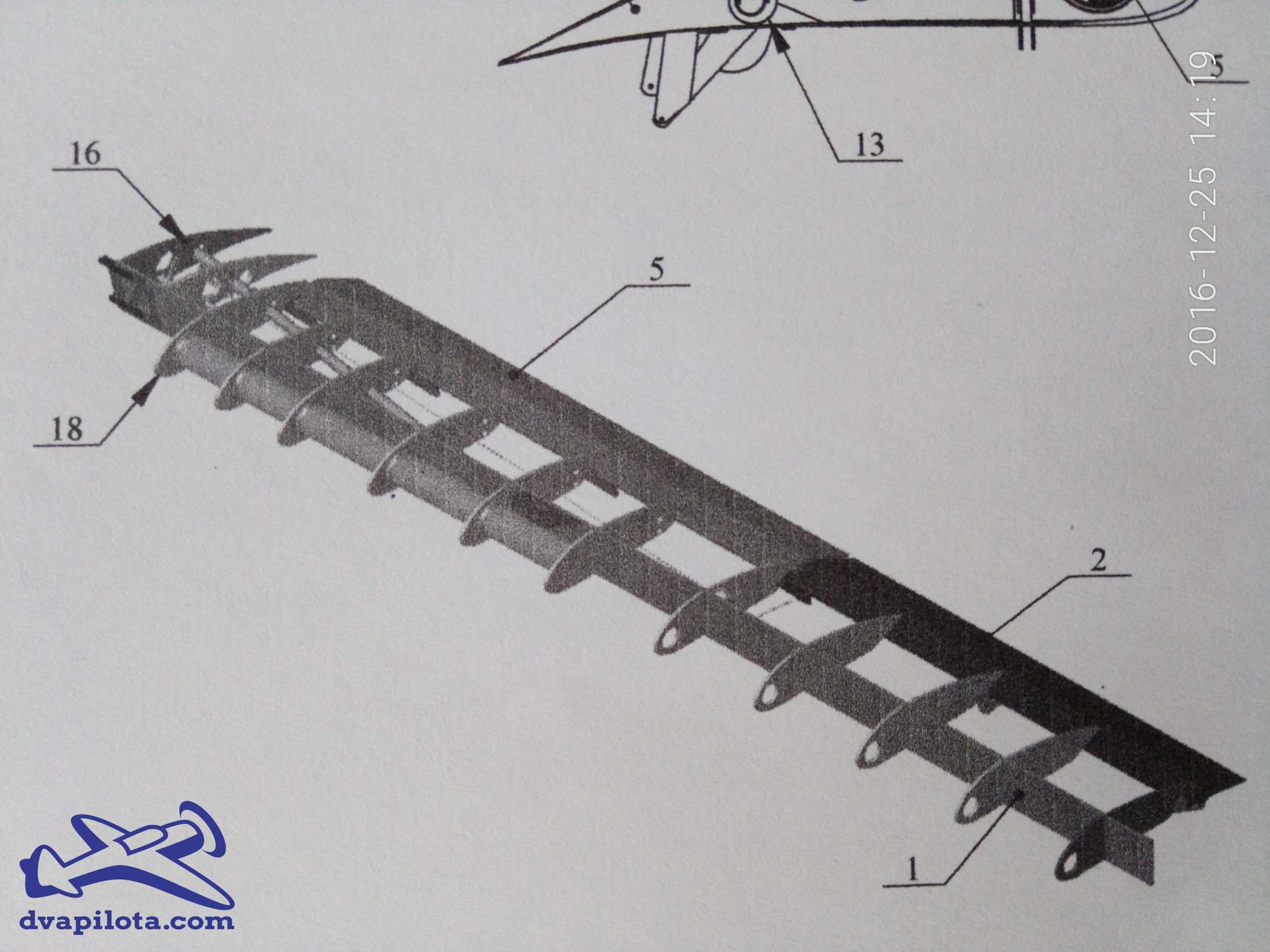

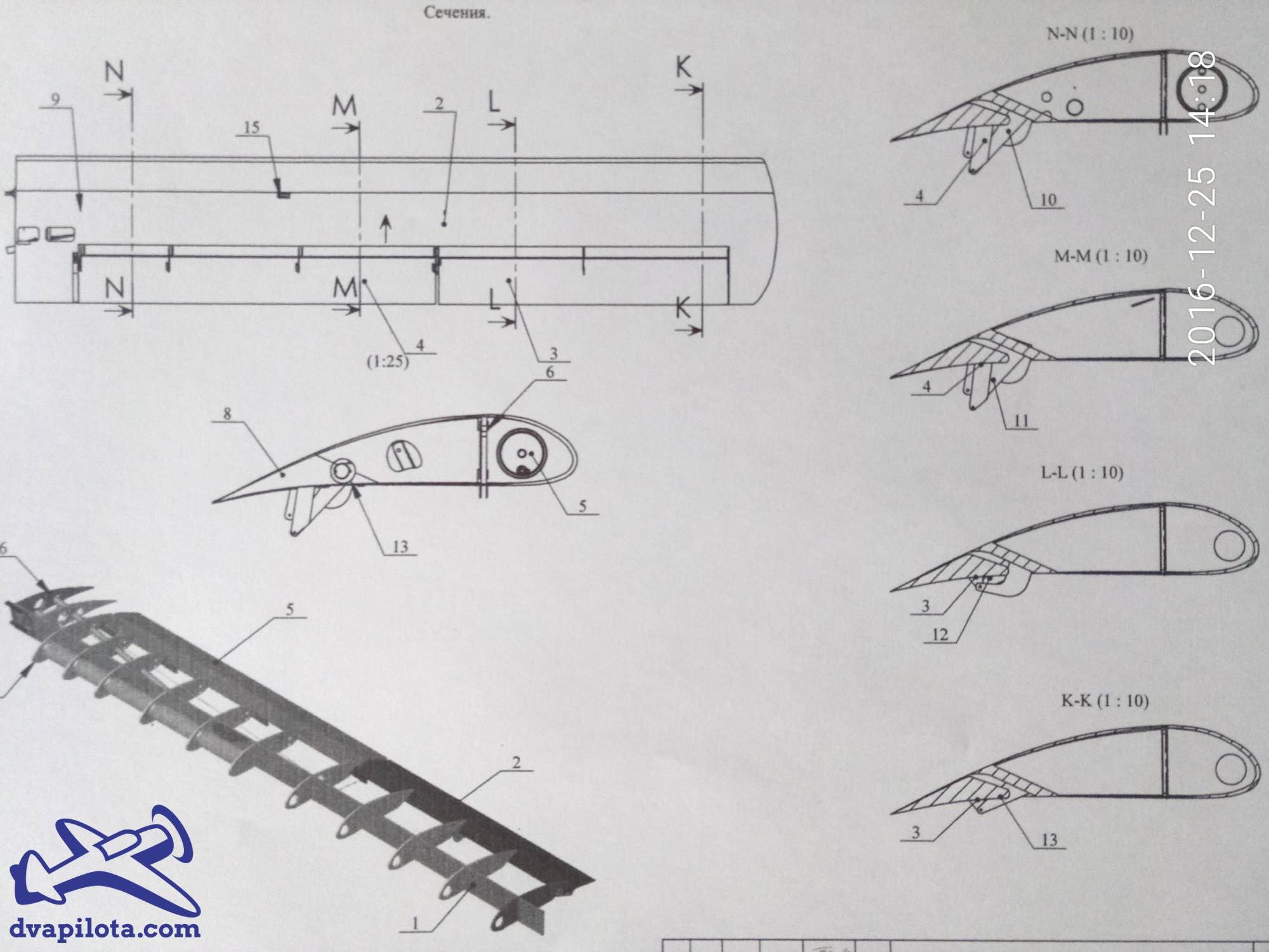

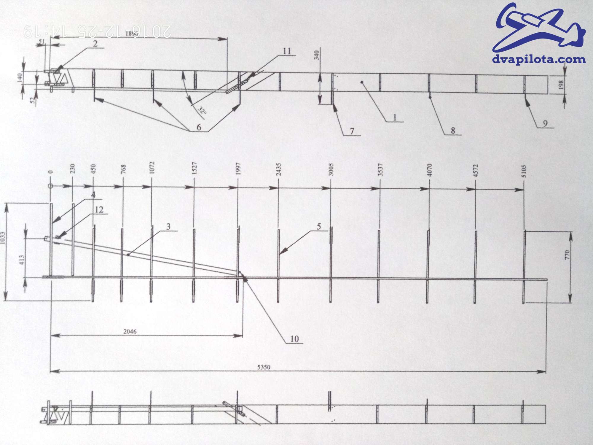

Как и обещал даю информацию по конструкции крыла.
Стеклопластиковое крыло самолета В2 представляет собой однолонжеронную конструкцию, с жесткой передней частью(лобиком)работающим на кручение. Нервюры (сендвич)с переменным шагом создают профиль крыла. После лонжерона крыло обшито тонкой перкалью+эмалит. Элерон и щелевой закрылок — стеклопластиковые , сделаны по матрицам. Управление элероном — тросовое внутри крыла. В передней части крыла расположен топливный бак 40л. Узлы крепления подкоса и крыла к фюзеляжу стальные. Передняя часть крыла , элерон и закрылок обклеены атмосферостойкой самоклеющейся полиуретановой пленкой Oracal. Подкосы — труба д16т диаметр 45мм. Размах 11м , вес 65кг.
