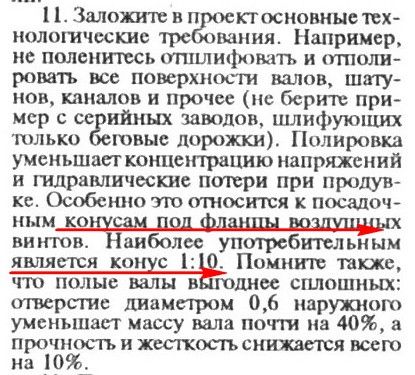

  Вопрос:  На сколько ММ садится ( смещается в осевом направлении ) втулка фланца винта при посадке на вал с конусом 1:10 при диаметре вала  30мм , 40мм ? Интересует практический опыт .

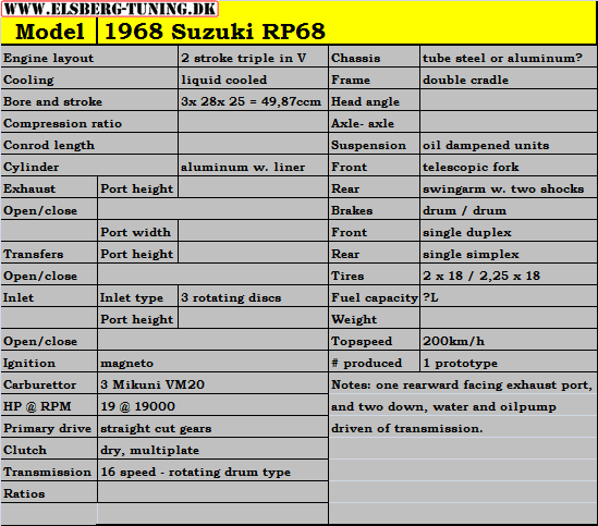

50сс , 19л.с , 19 000 оборотов .
http://www.elsberg-tuning.dk/suzuki.html

Рекомендованные длины конусов можно найти в справочнике конструктора-машиностроителя В.И.Анурьева, т.2 в начале раздела "Валы" .
Мин. длина конуса 1:10 (т.е. на каждые 10мм длины конуса диаметр уменьшается на 1мм) составляет для диаметра 30мм - 36мм; для ф40 - 54мм.

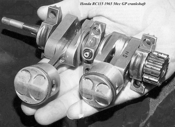

Но Хонда был всегда об двигатели, и они достигли своего апогея в 1960-е годы с RC116   4Т
Цилиндра = 35,5 мм
Ход = 24.14 мм
16.5 BHP @ 21,500 ОБ / мин...Redline в размере 22 500 ОБ / мин
И что составляет 320 л.с./Литр

Вопрос:На сколько ММ садится ( смещается в осевом направлении ) втулка фланца винта при посадке на вал с конусом 1:10 при диаметре вала30мм , 40мм ? Интересует практический опыт .
не на сколько. сотые если не микроны. это при том что при использовании универсального оборудования ширина следа контакта- миллиметры.
Уточняю вопрос .
1. Берем вал диаметром 30 мм с конусом 1:10 ( длина конуса 30мм )
2. Устанавливаем втулку фланца винта на конус ( без усилий, плотно одели от руки ) и принимаем это за точку отсчёта - ноль .
3. На  сколько  миллиметров или десяток  в осевом направлении должна сместится втулка винта для обеспечения  гарантированного натяга  ( что-бы винт с фланцем не провернуло на валу в процессе работы  ) ?

Уточняю вопрос .
3. Насколькомиллиметров или десятокв осевом направлении должна сместится втулка винта для обеспечениягарантированного натяга( что-бы винт с фланцем не провернуло на валу в процессе работы) ?
уточняю ответ.
разумеется если речь идет о жестком фланце. тонкостенную трубочку можно и порвать
Уточняю вопрос .
3. На сколько миллиметров или десяток в осевом направлении должна сместится втулка винта для обеспечения гарантированного натяга( что-бы винт с фланцем не провернуло на валу в процессе работы) ?
уточняю ответ.
Ваше смелое предположение противоречит законам физики .
    Справочное пособие , Основы конструирования том 2 , П.И. Орлов .   Сборка конусных соединений .
Вопрос был к тем кто имеет практический опыт .
