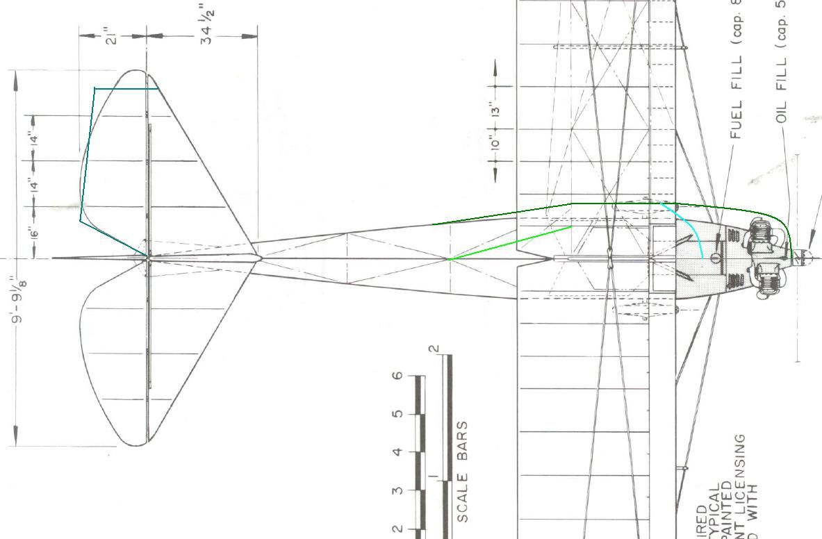

Кроме Жука никакой другой мотор нынче на эту Девчонку не просматривается. Разве что маленький Континентал, в карйнем слачае - Жаба,  но то уже другой бюджет. А Жука мы упрячем в аккуратный пятачок. Такой же пятачок можно было бы одеть и на родной Девчонкин оппозит, но тогда эти капоты еще просто не придумали.
Возможен еще, например, такой несложный, но эффективный капот:
http://www.airteamimages.com/pics/88/88678_800.jpg
Для того, чтобы добыть из Аэронки все ее возможное аэродинамическое качество, нужно  ей не только умыть мордочку, но и всю одеть в правильные одежки.
Треугольная хвостовая балка (razorback) действительно очень привлекательна, но нужно красиво решить проблему сопряжения ее с кабиной и центропланом.
Alex_520
Сменил аватарку - ушёл в малую авиацию
Для того, чтобы добыть из Аэронки все еевозможное аэродинамическое качество, нужно  ей не только умыть мордочку, но и всю одеть в правильные одежки.
Англичане на более поздней версии этого самолёта AERONCA-100 всё это уже сделали, однако. Простейший накладной гаргрот на ферму из двух боковых симметричных половинок.
:cool:
Ну а по поводу движка - ЕСТь варианты! Тут на коммерческой части форума продают чешский оппозит "Прага" на 60 с чем-то сил. Для этого самолётика его с избытком хватит
;D ::)
Denis
Я люблю самолеты!
Это сделали не англичане а родители девушки- американцы. В Англии строили поздний вариант С3 Master. Конструкция избыточная и тяжелая. Можно и нужно сделать проще и изящнее.
Denis
Я люблю самолеты!
Фермы хвостовой балки С2 и С3 принципиально не отличаются. У С3 расширена только кабина и только в одном месте - на уровне локтей пилотов. В первом приближении это никак не утяжеляет ферму. Однако, вдоль каждого борта по всей длине хвостоовй балки идут 2 деревянных стрингера, которые сильно раздувают бока. Эти стрнгера дополнены деревянными же распорками, закрепленными на треугольных рамных шпангоутах фермы. У С3 master  там несколько деревянных диафрагм и куча стригеров на всю дину хвостовой балки. этот огород не только весит лишнее. нои бессмысленно раздувает омываемую поверхность именно там, где она создает наибольшее сопротивление.
По современным представлениям целесобразно сжимать хвотсовую балку до тех пор, пока на ней еще сохраняется безотрывное обтекание, и даже допуская оное.
Особенно полезно такое сжатие для высокоплана, у которго сопротивление поверхности фюзеляжа. находящейся под крылом понижено за счет местнорго торможения потока, а именно там находится кабина. так можно получить минимальное сопротивление по отношению к полезному объему.  Разумно сжимать хвостовую балку в основном (или только) с боков, с точки зрения демпфирования рыскания и улучшения противоштопорных качеств.
тонкий круглый хвост приходится дополнять форкилем и/или подпузным гребнем, а ужатая с боков треугольная балка от рождения содержит такие поверхности. Остается только максимально аккуратно и изящно перейти от этой балки к кабине.  У меня уже есть несколько решений.

Крыло эффективно обдувается винтом, даже если ось винта идет существенно ниже. Хороший пример - Каб. У Аэронки можно усмотреть другой смысл в таком поднятии мотора. во-первых, при этом сокращается площадь лобового стекла (у С2 оно вообще сперва отсутствовало). Во-вторых, появляется возможность предельно укоротить нос, максимално сблизив ЦТ мотора и экипажа.
Всем спасибо! Очень конструктивная ветка становится.
Есть более подробные чертежи девчонки? Или по ссылке заказать?
Денис
если возможно поделитесь, чем понятнее будет что делать, тем быстрее начнем.
