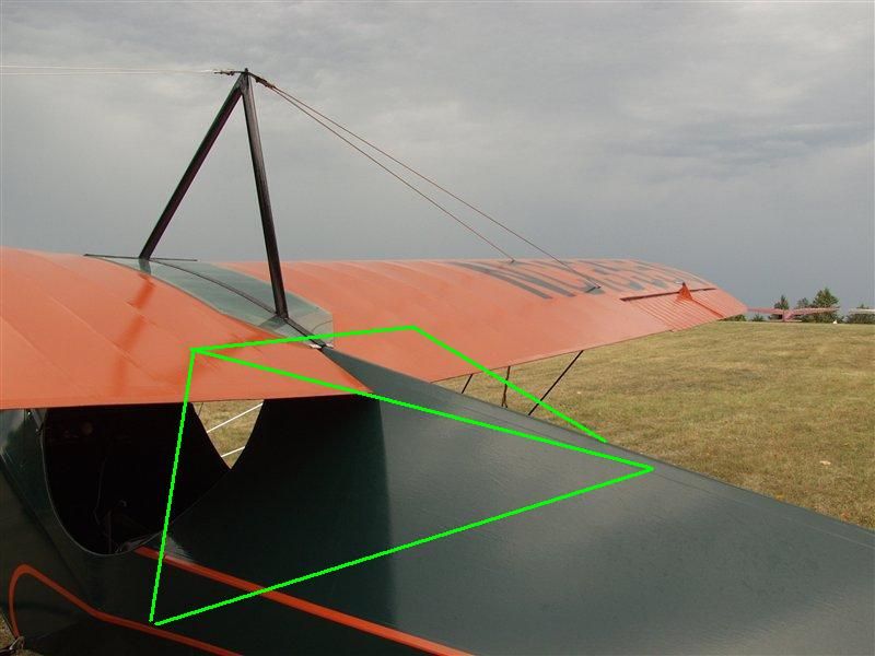

и еще третья возможность (была реализовна). Здесь легко сделать одноколесное шасси, по планерному типу. При этом основное колесо будет почти целиком упрятано в пузо.

Никакого риска. Учебные планеры также всегда имели одноколесное шасси.  Размах 11м достаточен, чтобы такой легкий самолет, как и планер можно было держать на ровном крыле против ничтожного ветра.
Можно установить поддерживающие колесики на концах крыла, изящно спрятав их в отогнутые вниз небольшие винглеты. Например, так сделано на мотопланере - бесхвостке SWIFT. Трогание с места и руление возможны без соповождающего в любых условиях, с самостоятельным подъемом крыла.
Более того, смещение ЦТ в сторону от плоскости симметрии от одного пилота здесь не превышает 30-50мм, что еще находится в зоне контакта колеса с твердью. Единственое колесо можно сделать очень жирным, за двоих, а сопротивление его все равно будет значитеьно меньше половины сопротивления обычного шасси, за счет погружения его в фюзеляж. Также впереди этого единственного колеса под обшивкой можно усилить конструкцию, этим местом самолет сможет ложиться на землю как на лыжу в при нерасчетной посадке.

Если Аэронка в одноколесном варианте ляжет на крыло, ее центр масс сместится от вертикальной плоскости симметрии на 30-40 см, она же высокоплан. Чтобы вернуть ее во взлетное положение, нужен момент не менее 100 кг*м.
Хватит ли элеронов при начале разбега? Или я что-то не понял?

Посчитал. В таком положении ЦТ с одним пилотом  в кабине будет смещен примерно на 150мм. для того, чтобы поставить ее ровно, нужно приложить к одному из концов крыла силу 9кгс или +-4.5кгс асимметрии подъемной силы за счет элеронов.  С учетом того, что элеронами обслуживается 5м2 площади крыла на это понадобится ничтожная скорость набегающего потока.

Аэронкино крыло весит менее 60кг, на положение  ЦТ по вертикали оно существено не влияет. Ничего страшного также не произойдет, если мы будет размещать топливные баки вблизи корня крыла и зальем топливо только в один из них.
