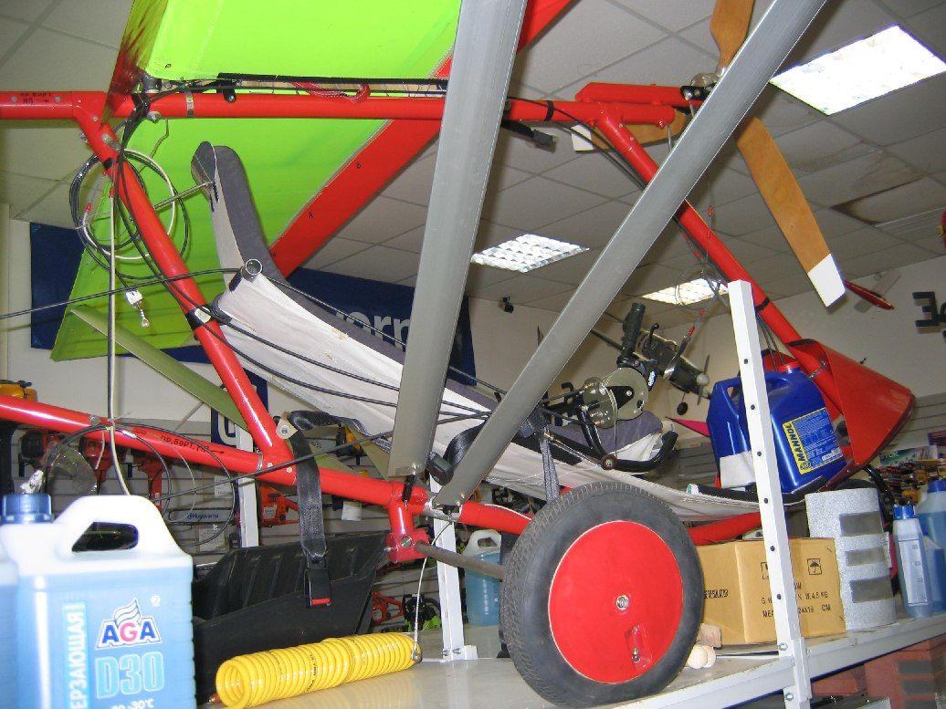

ДАК писал на Форуме RC Design:
«Колёсики во первых не совсем с велосипеда. Да и к маленьким велосипедным не надо относиться плохо. Садится честно, подтверждаю..
..Колёса мы проверяли- нет претензий.. А вообще кто приведёт пример к подобным колёсам на 4 разрушающие?..
..Е12- интересный самолётик. Но над ним надо "немного поработать"!..
..Говорить что Е12- порно- не стоит. Так как я понимаю, Вы этой темой не владеете..
..Я делал подлёты на переделанном мной Е12 в Канаде и в Африке- нет проблем!!! МОжно из этого пепелаца сделать очень приличный самолётик..

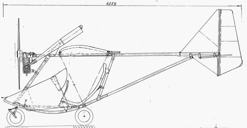

На сайте Евгения Владимировича по микросамолёту Е-12 обозначается так:
«Фюзеляж.
Построен из труб Д-16Т диаметрами 48х1,5; 45х1,5; 42х1,5; 42х1; 30х2; 28х1,5. Причем основная масса труб -80% - приходится на первые два диаметра. Трубы имеют такие допуски на диаметр и толщину, которые позволяют вставлять одну трубу в другую с легким трением (например, 45х1,5 в трубу 48х1,5 и т.д.). Весь трубный каркас со всеми положенными усилениями, соединительными кронштейнами и деталями весит менее 8кг.
Каркас фюзеляжа - плод многолетних испытаний и отбора из ряда конструкций. Это плоская конструкция. Он имеет два замкнутых контура, которые эффективно воспринимают все нагрузки, в том числе и в аварийных случаях. Нижняя труба фюзеляжа - гнутая из трубы Д-16Т диаметром 45х1,5. Ее кривизна позволяет наиболее просто придать каркасу требуемую геометрию, удобную для размешения пилота, носовой стойки, основного шасси.
Все угловые и смежные соединения труб выполнены с помощью фрезерованных кронштейнов, которые имеют внутреннюю цилиндрическую проточку. При сборке они просто надеваются на трубы в соответствии с чертежом. Во всех соединениях применен авиационный крепеж (т.е из стали 30ХГСА, HRC 32-36 и классной посадки) - болты диаметром 5 и 6мм. Применяется два варианта крепежа, в зависимости от степени потребной разбираемости аппарата.
ВЫСОКОРЕСУРСНЫЙ КРЕПЕЖ. В этим случае каждая труба крепится в кронштейне двумя болтами 6мм, все отверстия выполняются классными, 5Н9 и 6Н9. Неразъемный крепеж в неразъемных соединениях - с помощью авиационных самоконтрящихся гаек. Разъемные соединения крепятся болтами с отверстием под контровку, но гайки применяем корончатые, а шплинтование осуществляем спецбулавкой или пружинным кольцом, распространенными для контровки соединений в дельтапланеризме.
      Для аппаратов, которые требуется часто и быстро собирать-разбирать, применяем крепеж в разъемных соединениях из одного болта диаметром 8мм.
Это МЕНЕЕ РЕСУРСНЫЙ КРЕПЕЖ. Он снижает ресурс соединений, примерно, вдвое. Но по этому варианту выполняют практически все разъемные соединения дельтапланов. В этом случае возможно применение даже автомобильных 8мм болтов с гладкой частью. Они ставятся с корончатыми гайками. Ответстия под шплинт в нужном месте сверлятся диаметром 2 - 2,3 мм самим исполнителем сборки. Шплинт можно заменить более практичной спецбулавкой или пружинным кольцом. Такого разъемного крепежа на каркасе фюзеляжа должно быть не более 6 штук. Четыре болта диаметром 8мм в угловых кронштейнах носового контура фиксируют вертикальные трубы, плюс один в среднем нижнем кронштейне - фиксирует нижние трубы и один в хвостовом кронштейне , но диаметром 6мм.
Вытащим из конструкции эти шесть болтов - и каркас разбирается на шесть трубных подсборок. Первая - верхняя носовая труба вместе с моторамой (а позже и с двигателем, она самая длинная -2000мм с двигателем), с узлами крепления крыла, вторая - нижняя с узлами ножного управления, с основанием обтекателя пилота, с узлами крепления сиденья и рессоры основного шасси. Прочие четыре трубы - практически чистые с меньшим числом деталей и надстроек.
Все это можно упаковать в пакет длиной 2000мм и размером в поперечнике 350мм. Точное положение крепежа - в чертеже.»

Kрейсерская скорость, км/ч ------85 - 90
Максимально допустимая скорость-140
Макс. скорость, км/ч----------------110
Скороподъемность, м/с
-при весе пилота 70кг ------------- 4
-при весе пилота 90кг ------------- 3
Допустимый ветер:
встречный ------------8
боковой ------------ 4м/с
Разбег ------------------------- 60-90м
Профиль крыла --------------- Р-III-14%.
Хорда крыла САХ ------------ 1020 мм
Изменение центровки при пилоте 60кг и 90кг ----- 1%.
Расчетная вертикальная скорость удара шасси -2,2 м/с
Эксплуатационная перегрузка самолета - +6 - - 4.
Данные отсюда:http://e12n.narod.ru/Vid.html
hasan
Татарстан
Nilson сказал(а):
Длина фюзеляжа, мм ------------ 4550
Размах крыла, мм ---------------- 6700
Нагрузка на крыло, кг/кв.м -----22 - 25
Площадь крыла, кв. м -------------6,7
Макс. взлетный вес, кг ---------170
Мой был :
длина 5500
размах8000
39кг/кв.м
площадь крыла  7,6 кв.м
взл.вес    300кг
и летал, твой тоже полетит :)
только сделай ему нормальное(не трубко-тряпишное) крыло для верности
