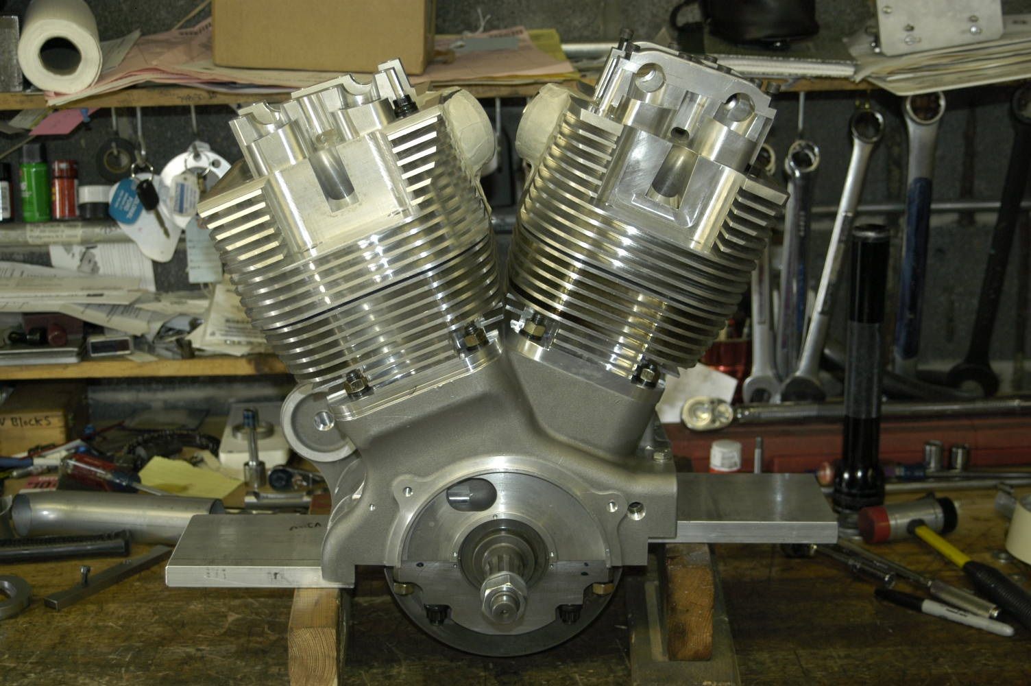

Вот полностью ЧПУ двигатель Харлея 160лс о котором говорил ранее. Мотор долговременно выдаёт более 100лс на треке. Поршни 4.5 дюйма (114,3мм). В проект было вложено 2млн$
Была продана небольшая партия. Потом производитель получил крупный военный заказ и потерял интерес к Харлею. Готовые моторы, испытательное оборудование, оснастка законсервированы.

И сколько такой стОит? Если конвертированный со всеми потрахами дороже чем Р-582 (а он однозначно будет дороже), то зачем он нужен? Абсолютно все товары имеют смысл только по адекватной цене.
ЦПГ покупная? Судя по фото шатунов, угол развала может быть любым, вплоть до 180град... Шатунная шейка просто запрессована?
Уверен, что проект провалился не потому что хозяин потерял интерес. 2 миллиона просто так не забывают! Такие горшки при угле между осями в 21 град это почти двухцилиндровый рядный четырехтактный двигатель. Ну чуть легче. Почитайте про уравновешенность таких моторов. При таких размерах это молотилка.
У Харлея это выдается как нужда за добродетель. То есть такие особенности марки, нравиться - терпите...

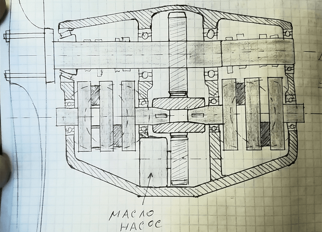

А как вращение с редуктора передаётся на ведомый Вал?
Мягко говоря, вопрос не понят 🙂
Ведомая шестерёнка сидит на одном валу с пропеллером.
На картинке даже пропеллер нарисован слева.
Если снимать мощность с середины, то двигатели ставят маховиками друг к другу и через конические шестерни
На моей картинке обычные цилиндрические.
Посмотрите на свою "картинку" внимательно. Вы, на базе механизма ГРМ, делаете редуктор
Зачем мне на неё смотреть? Я её придумал 😀
Вам смотреть уже не предлагаю. Дело безнадёжное.
Или кто-то ещё нашёл на моей картинке распредвал и шестерни ГРМ мотоцикла Урал?
Если вы захотите это всё прорисовывать на картере донорного двигателя то с удивлением для себя обнаружите, толкатели куда-то исчезли, для них просто нет места, да и кулачки начали "тюкать" по коленвалу. Вы решаете исправить положение и подымаете распредвал, оси толкателей у вас уходят в пустоту, мимо головки цилиндра.
Базовый диаметр кулачков ГРМ мотоцикла Урал примерно 30 мм.
Оси толкателей и штанг не совпадают.

Межцентровое расстояние Ураловского ГРМ примерно 100 мм. Я предложил 110.
Чертил эту схему на миллиметровке в 2004 году, когда вокруг меня лежало до 11 только нижнеклапанников. Верхнеклапанники не считали. И таких слов как ротакс, континенталь, лайкоминг даже не слышал. Просто любили кататься на старых Уралах, а друг фанател по пайпер-кэбу. Планировали строить. По оконцовке хоть на парапланах научились 🙂
Сейчас не чертёж, сори. На обеде от руки набрасал. Маховик забыл.
Предварительно делайте хотя бы прикидочный расчёт.
Для чукч/писателей не трудно и повторить.
Объём полторашка.
Примерно 60...65 л.с. при 4000 об/мин.
Пропеллер примерно 2,1 м.

Всего лишь привёл схему на базе доступных отечественных ЦПГ и КШМ.
...увидите куда у вас уйдут оси толкателей...
Оси штанг уходят чуть выше штатного распредвала.
Если есть возражения, то пожалуйста укажите. Разберём ошибки. Сделаю выводы.
Насчёт вашего редуктора- ХРЕНЬ ПОЛНАЯ
Уточню Вашу мысль. "Редуктор на цилиндрических шестернях - хрень полная."

Вы наверное думаете что фирма "Ротакс" из любви к искусству поставила, на своем 4-х цилиндровом двигателе, 2-х ступенчатый, кулачково-фрикционный демпфер
Понятия не имею об устройстве двигателей Ротакс. И даже не планирую интересоваться.
Прежде чем будете выкладывать на сайт очередную свою проработку, вы её прорисуйте хоть во всех проекциях, с соблюдением масштаба и желательно с годографом. Инженерная графика это основа технической грамотности инженера, у вас, увы, с этим пока напряг.

Чуть-чуть, по японски километр. Шутка. Ещё раз вам повторяю, нарисуйте ваш вторичный вал редуктора, на нём кулачки с требуемым законом открытия клапанов, наложите это на годограф вашего КШМ, пририсуйте штатную головку Урала и попытайтесь совместить оси толкателей и оси отверстий под штанги в головке. Вы предложили схему, вы её должны проработать, не я. Повторяю, хрень полная.
Я этого не говорил. Я сказал про конкретно ваш вариант. Редуктор с приводом от электродвигателя или гидромотора можете делать без всяких демпферов, они там не нужны, за исключением компенсации несоосностей валов редуктора и валов двигателя, но это просто соединительные муфты. Вы учили детали машин. Может вы их проходили просто, мимо. Почему я должен объяснять вам, человеку с высшим техническим образованием, элементарные вещи.
У вас был мотоцикл Урал. Разберитесь для чего на диске сцепления стоят пружины.
Предлагаете схему двигателя аналогичную Ротаксу и не хотите ознакомиться с устройством прототипа? Понятно, работа конструктора для вас чужда, это ваш выбор. Тут комментировать нечего.
