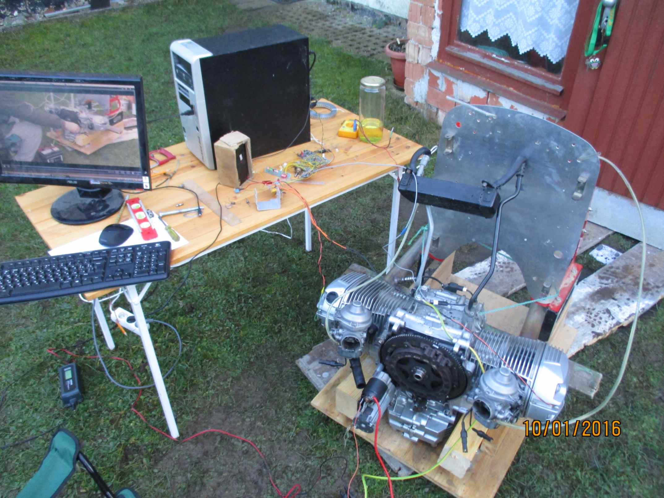

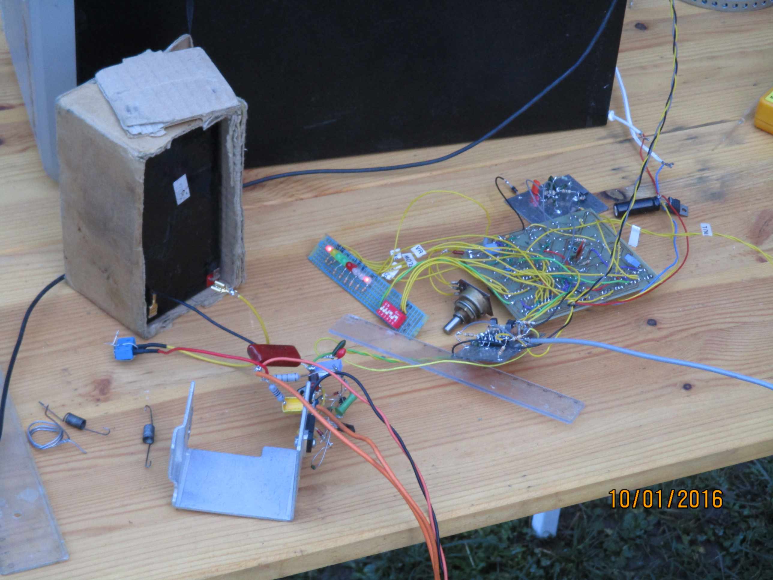

Ну вот наконец и хорошие новости: сегодня вышеупомянутый двигатель R1200GS наконец-то завёлся с беспроцессорным электронным ЭБУ. Для этой пробы были пока-что выкинуты инжекторы и поставлены карбюраторы BING 40. Как говорится, не прошло и года... 🙂 Больше всего доставила отладка аппаратного датчика выбитого зуба. Ошибка была тривиальна до неприличия: попытка использовать компаратор с питанием от 0 и +5 при напряжениях на входе почти равных нулю. Как только поднял входы на открытом диоде и подобрал оптимальные номиналы - зверь проснулся. Кроме того, собрал более помехоустойчивый преобразователь сигнала от индукционного датчика - содрал схему из MegaSquirt II. Всё, фотки, видео - будут следующий раз, может быть даже завтра.

Воодушевлённый примером Петра http://www.reaa.ru/cgi-bin/yabb/YaBB.pl?num=1412620256 я вернулся к своей теме "аналогового" авиационного ЭБУ. Как обещал, сделал наконец видео. Сегодня наконец удалось прогреть двигатель до состояния когда он заводится "с пол-тычка" и записать осциллограммы работы электроники. Сетап выглядел следующим образом: вместо инжекторов, для начала, стоят карбюраторы Bing, схема электроники обработки сигнала индукционного датчика коленвала VR взята от Megasquirt, все остальное - как описано выше.

Вообще MegaSquirt интригует, конечно, потому что простой и понятный способ работы, прошивки есть в интернете, то есть собрать и запустить с собранным на коленке микропроцессорным ЭБУ можно было бы относительно легко. Но мы простых путей не ищем. Вот как работает беспроцессорный ЭБУ. МЗ пока постоянный, поэтому на обороты двигатель не выходит, максимум где-то в районе 2000.[media]https://www.youtube.com/watch?v=V0KyFaFexe4[/media]

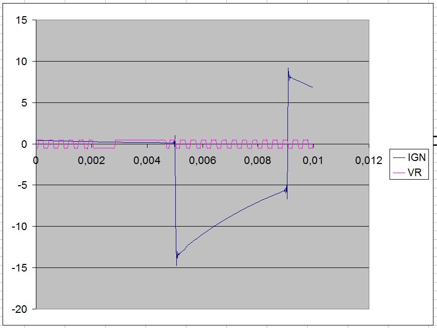

Вот как выглядит осциллограмма работы на "холостом" ходу. Розовый сигнал - с выхода датчика VR коленвала, синий - ключ катушки зажигания. Ток катушки включается в момент 1-2 зуба после выбитых, причём стробоскоп показывает, что 1-2 вариируются в буквальном смысле слова 🙂 Это соответствует углу примерно -110 гр. от ВМТ. Для запуска необходим МЗ на 15-16 зубе, это довольно позднее зажигание (порядка -10 - -15 градусов от ВМТ), иначе коленвал останавливается и стреляет в карбюраторы. Осциллограмма соответствует где-то 250 оборотам в минуту, так что двигатель "еле дышит". Видно, как ускоряется вращение коленвала после рабочего хода и как он потом почти останавливается на цикле сжатия.
    95,3 КБ · Просмотры: 176
После запуска двигателя можно увеличить УОЗ "на лету", у меня максимум сейчас возможен на 10 зубе (один зуб это 6 градусов). Это УОЗ порядка 50 градусов  😱 При этом двигатель от радости разгоняется сам где-то до 2000-2500 оборотов, это на ХХ! Потребление топлива при этом минимальное, поршни карбюраторов не поднимаются.
Теперь о "чудесах". Даже прогретый двигатель работает неравномерно. Лямбда-зонд показывает слегка обеднённую смесь, которая сразу становится обогащенной при малейшем прикрытии возд. заслонки. Но вот что интересно: при увеличении УОЗ и разгоне смесь становится обогащённой! Это всё на холостом ходу. Может быть лямбда-зонд с поздним зажиганием не прогревается? Надо будет поставить сдвоенный термометр EGT на обе трубы. Кроме того, постоянно слышны перебои, а на оборотах двигатель так часто "постреливает" в выхлоп. Я думаю что это проблема зажигания, нужно настраивать схему обработки сигнала VR датчика коленвала с целью увеличить помехоустойчивость (гистерезис). Вот в конце следующего видео есть короткий фрагмент с "разгоном" после увеличения УОЗ и постреливанием: [media]https://www.youtube.com/watch?v=3VdhPAke4zY[/media]

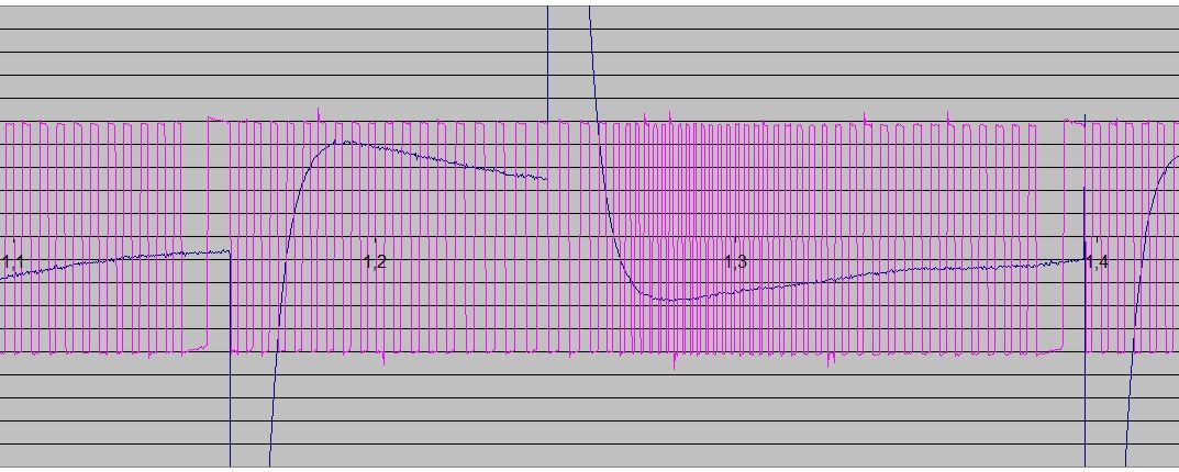

Анализ записанных осциллограмм - очень полезное занятие. Вот осциллоргамма части такта при 2700 оборотах (на ХХ, УОЗ с сильным опережением). Видно, что на средних оборотах схема обработки сигнала VR не успевает прийти в себя после "выбитых зубов" и пропускает несколько последующих импульсов. От этого угол опережения не такой большой и вместо 50 градусов будет где-то 40. Кроме того, ширина импульса заряда катушки зажигания не 10 зубьев, а почему-то 11, так что УОЗ получается градусов 35. На малых оборотах 2 выбитых зуба соответствуют трём пропущенным импульсам, на 2100 оборотах число пропущенных импульсов достигает 6, то есть с увеличением оборотов зажигание становится более поздним 🙁
