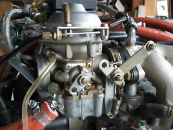

Если раньше с этой проблемой справлялся примитивный ускорительный насос, то теперь с ней наверняка справится дифференциатор на операционнике в моей второй схеме. Всё что я делаю - это электронный аналог карбюратора, но регулируемый в полёте. Вы же не станете отрицать, что на примитивном (по сравнению с микропроцессорным ЭБУ) карбюраторе летать как-то можно? Да, и потом - я не против Января. Во многих случаях это именно то решение. В моём случае - наверное нет, мне негде купить Январь, нет возможностей по его переделке, у Triject соотношение цена/результат неудовлетворительное. И ещё, если санкции продлятся, то не только у меня могут быть проблемы с Январём на инфинеоновских чипах. И я же не продаю свои схемы, я их дарю.

На счет примитивного карбюратора: там всё несколько сложнее, чем Вы представляете. Для того, что бы удовлетворять, всем вышеперечисленным требованиям, в карбюраторе предусмотрено много разных систем. Ускорительный насос - только одна из них. Вы его разберите.
