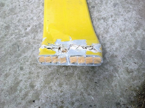

Лопнувшая рессора Экстры и её "конструктив"

Да,  не  знал, что  даже  на  таком  дорогом  самолете  не  титановые  рессоры, спасибо.  Машина  сама  по  себе  просто  сумасшедшая, пилоты  отзываются  о  ней  как  о  шедевре  наших  дней.

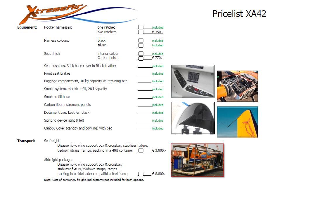

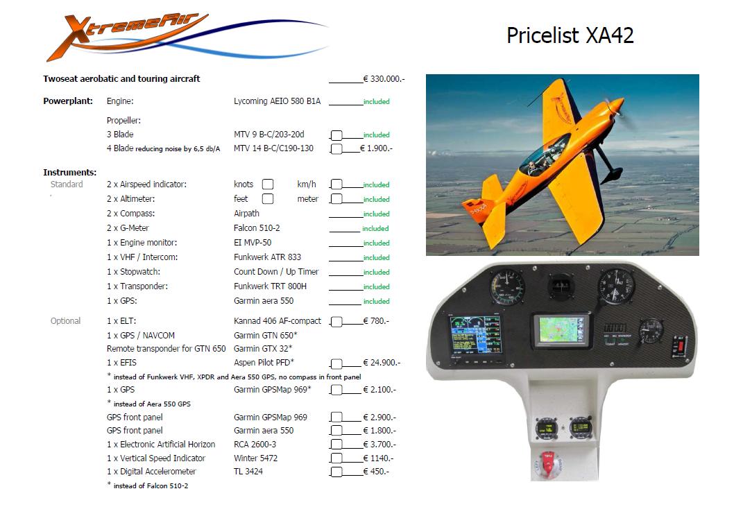

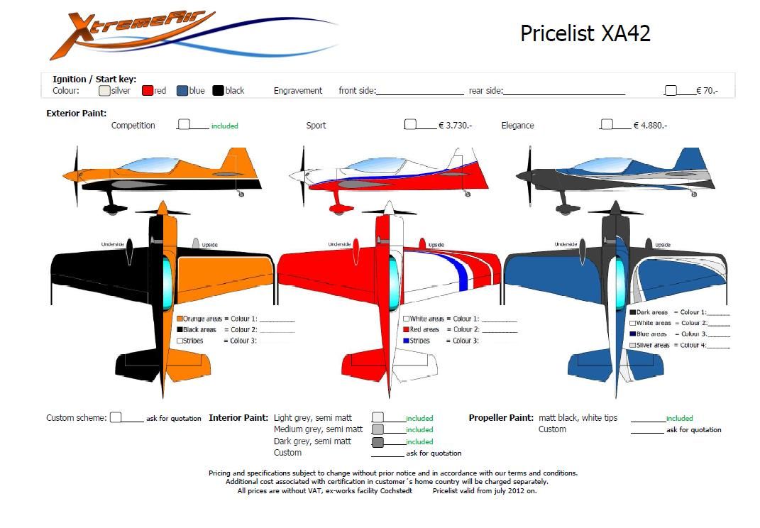

"Сбахи" тоже изучаем 🙂:

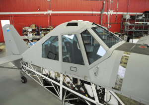

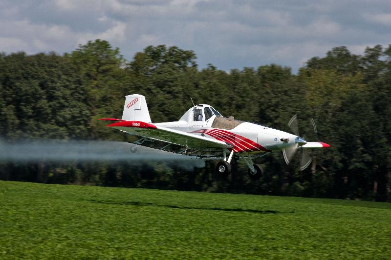

Когда я был на заводе производящим самолёты "Trush" в Олбани, штат Джоржия, США, то мне показали как они тестируют ферму фюзеляжа. После окончательной сварки фермы в неё заливают масло и опрессовывают под давлением. Если где-то есть дефект сварки, то там появляется масленое пятно. Если дефектов нет, то масло сливают, а саму ферму окрашивают в белый цвет. В процессе эксплуатации самолёта если где-то на белой ферме появляется запылённое масляное пятно - значит там трещина.
