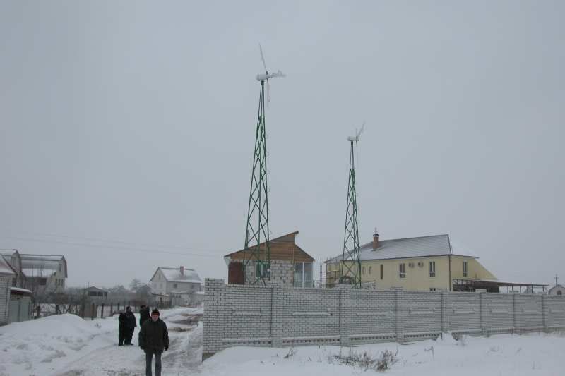

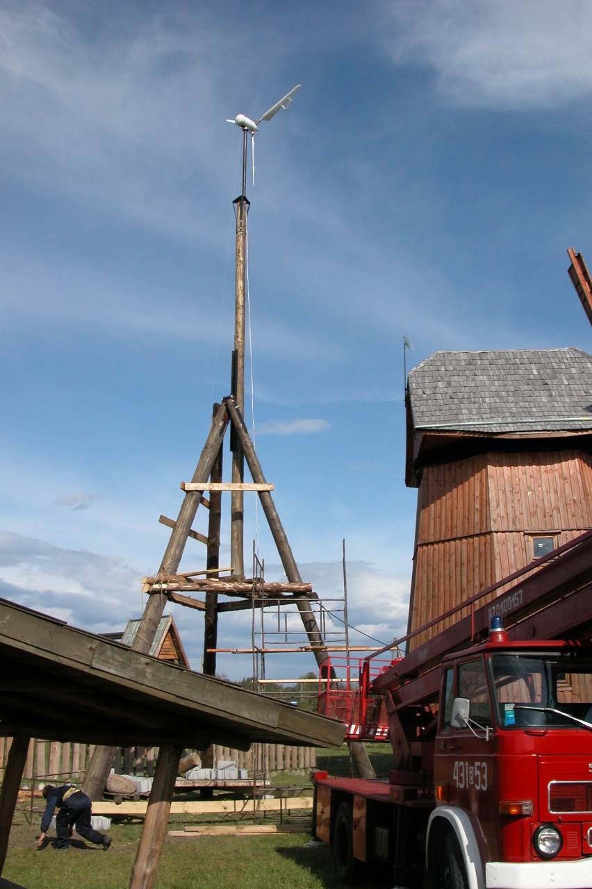

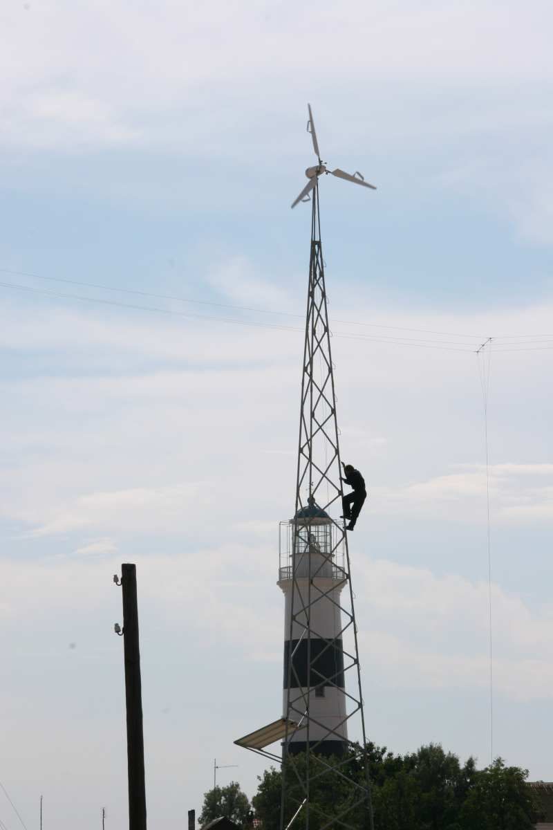

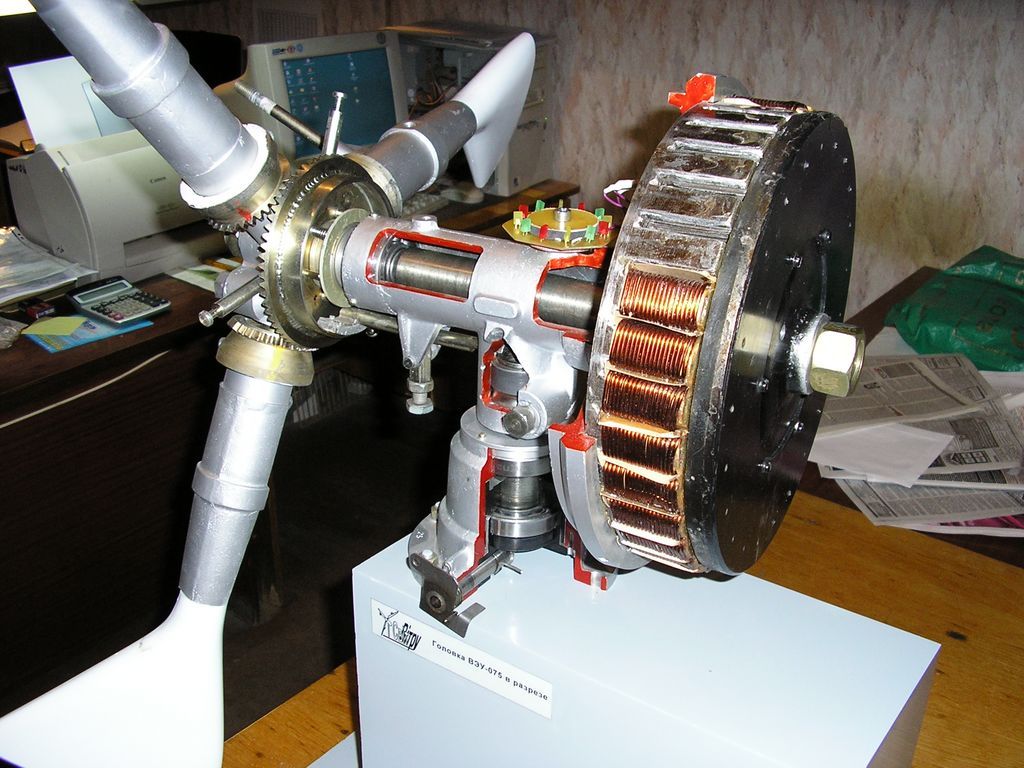

Если генератор и турбину разместить с разных сторон оси ориентации , сбалансировать , то можно сделать подветренную турбину, самоориентирующуюся . без хвоста.
    136,5 КБ · Просмотры: 326
Да мне не на яхту.Я бы в огороде поставил,автомобильный и через инвертор 220.Аккумулятора на 60 хватает часа на 3.Свет по дому (3 лампы) +телевизор(с трубкой еще).А так бы подзарядка была....
А что за учебный механизм в разрезе 😱 😱 😱
Топикстартеру-на яхту.
В разрезе- ветряк . Вот такой
    36,1 КБ · Просмотры: 347
    96,9 КБ · Просмотры: 343
    24,7 КБ · Просмотры: 336

Генератор синхронный на постоянных магнитах. Автомобильные -высокооборотные, требуют мультипликатора и кпд очень маленький.Я привел пример ,что можно и без хвоста с самоориентацией.
