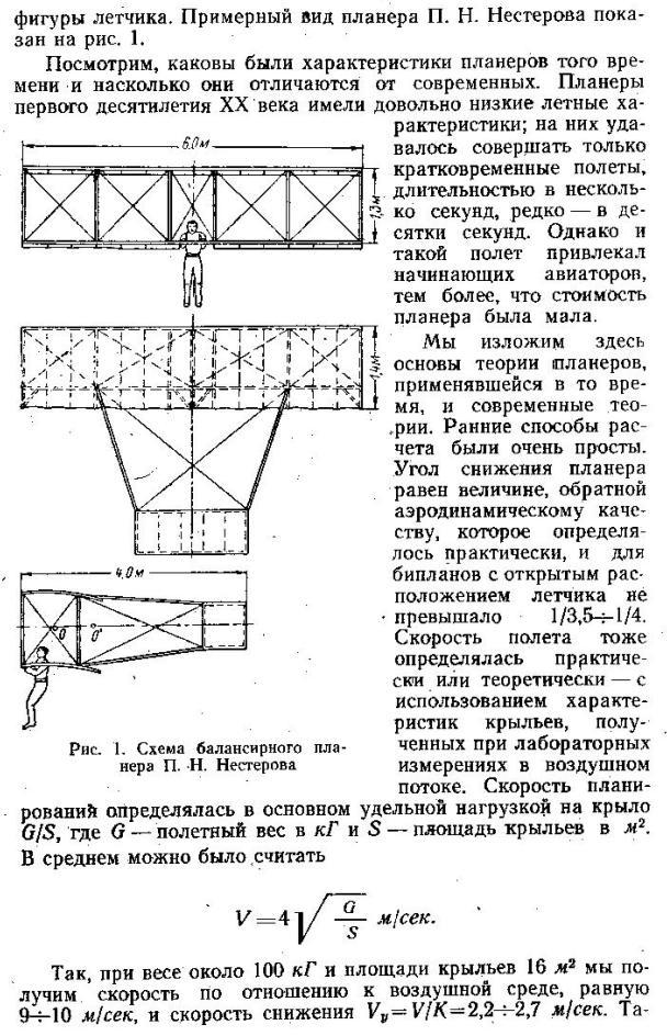

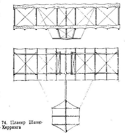

Помогите с выбором профиля крыла для RеdВull Flugtаg
Вот примеры с хвостом!
    142,2 КБ · Просмотры: 195
    46,7 КБ · Просмотры: 174
    52,7 КБ · Просмотры: 184

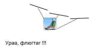

Можно применить разрезное,самобалансирующееся крыло.
А что это?
Это ,, зеркальное ,,  отражение обыкновенного разрезного по углам атаки плоскостей, первая плоскость при этом имеет наибольший угол атаки по отношению к последующим! :IMHO
    2 КБ · Просмотры: 162
О! Какой эскиз! 😉
А подобные конструкции существуют где-то помимо эскизов?
О! Какой эскиз! 😉
   Такого кажись ещё не было...........на флюгтаге! :🙂
  А может и ваще не было?! 😀
Но при использовании балансирной схемы управления могут проявиться весьма интересные свойства.......... :craZy
ага! например автоколебательные🙂
[highlight] Мозг не должен дремать под аппаратом[/highlight],а тело под его руководством должно демпфировать процесс!!!  🙂
  Но удлинение крыла более 2 кажись не следует применять для неопытного пилота?! 😉
