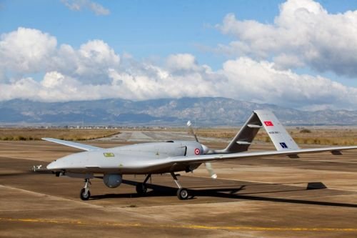

...Написал турецкий представитель совершенно случайно в то самое время, когда у Эрдогана закончились беспилотники, а Ротакс прекратила поставки туркам своих двигателей...
Алексей Костенко (А.Г.К)
D 2019, после известных событий в Сирии, перекрыли "кислород" и России с поставками запчастей и комплектных "Ротакс-912". Вот и мировое разделение труда. "Дрючат правда потом не туда." Наелись в своё время этой кооперации, до сих пор тошно.
не закончились, Сербии, союзнику России, будут поставляться
