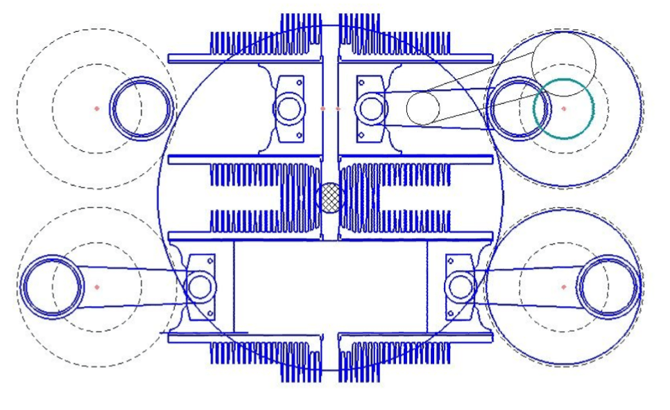

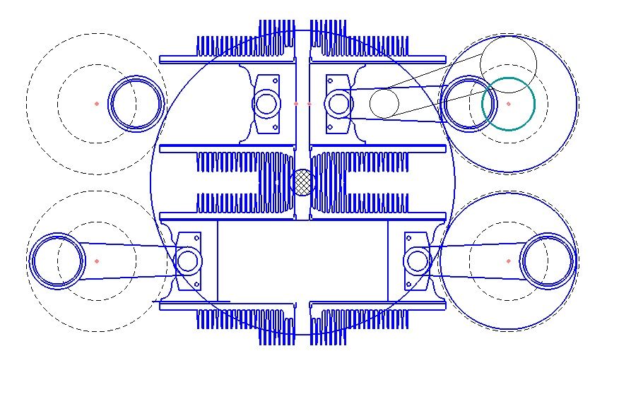

Довольно серьезно рассматривал такой вот вариант двухтактника со встречными поршнями и фронтальным расположением цилиндров.
В такой компоновке все поршни и все коленвалы взаимно уравновешиваются. Поэтому коленвалов хоть и 4, но по массе они не больше чем колено Ротакса к примеру (нет противовесов). Все валы крутят одну большую шестерню.
Продувка и все остальное как в классическом простом двухтактнике, т.е. два выхода в цилиндр с двух сторон и так же два входа.
Но есть одна засада. Обратный ход поршня - посредством шестерни. Т.е. зубья работают со знакопеременкой и звон будет стоять не дэтский.
Плюс есть некоторые проблемы с охлаждением (центральная шестерня загораживает цилиндры).
центральную шестерню можно выполнить с окнами,
А если цепь применить будет разбег в работе парных цилиндров?
Или разрезную шестерню с пружинами, как в дисках сцепления?
Но я интересуюсь чисто из любопытства, мне не кажется эта схема практичной. Звезда, при всех ее недостатках, как-то лучше.

Коленвал будет разборный.
а как вы обеспечите соосность обеих половинок? их оси или вроде цапфы еще называют, обычно протачиваются одновременнно при собраннном коленвале, хотя я уже не помню, давно этим интересовался...
Вы считаете, что масса аккумулятора снижается с расходом ЭЭ или нет
масса аккумулятора может (и должна) снижаться - например с расходом водорода и испарением (или сливом) образующейся воды... (по секрету - это и будет аккумулятор 21 века (только между нами!)) ;)
Просто прецизионная точность обработки в специальной чугунной оправке-планшайбе. В переднюю часть вала шейка будет посажена на постоянку с натягом, в задней зажиматься винтом (подсмотрел у серийных радиалов). Коленвал у меня будет четырех-опорный, т.е. каджая половинка коленвала будет иметь 2-е подшипниковые опоры. В этом случае на шейку возлагается меньше нагрузок, поэтому это позволяет ее сделать тоньше, но длиннее. Шейка будет всего 22мм. А там фиг знает, испытания покажут.
И не просто с окнами, а в виде импеллера. Пусть сама шестерня и дует.
