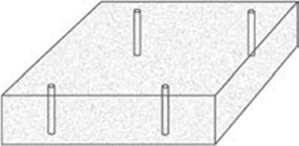

инфузия слишком геморно и не везде годиться--например в трехслойных бутербродах

инфузия годиться только для монолитных толстослойных изделий --а вот в бутербродах или сендвичах где наполнителем выступает пористый легкий материал типа бальзы или пенополиэстирола эта технология противопоказана--ядро насосет много этой жидкой смолы и будет неприемлемо тяжелым :IMHO

А разве нельзя сделать дополнительную прокладку препятствующую значительному проходу смолы? Думаю конструкторы это тоже продумали. Смотрел рисунки. Там очень много промежуточных слоев.

инфузия годиться только для монолитных толстослойных изделий --а вот в бутербродах или сендвичах где наполнителем выступает пористый легкий материал ...
И да и нет Ув Коллега аэробайка - Вы говорите все по теме - и сандвич в вашей интерпретации - действительно может быть тяжелым . Но ... Для особой одаренности в познаниях предлагаю изучить характеристики материалов и одну из них называющуюся пористостью (Помните такую бумагу мы называли "промокашкой" - тоже ведь бумага но с высокой пористостью и впитывает все излишки чернил. А вот плотная бумага впитывает в себя строго определенное количество) - именно такая характеристика позволяет регулировать необходимое количетсво смолы проникающей в структуру материала с целью ламинирования поверхностей. Количество возможных вариантов этих полимерных комбинаций - практически (уже) немеряно и всегда можно найти золотую середину с целью обеспечения качественного монолитного и очень легкого бутерброда. Этим занимаются материаловеды. И Они вместе с конструкторами опредлеяют правильную компановку всех составляющих. Дело же самодельщика - КИТ - надомника строго следовать рекомендациям из ЦЕНТРА. Не самодельничать если не знаешь как.

...А разве нельзя сделать дополнительную прокладку препятствующую значительному проходу смолы? ...
На самом деле делаются не прокладки а перфораторы. Внутри PVC foam core материала проперфорированы отверстия
и излишки смол заполняют эти перфорационные "перемычки" тем самым создавая жесткие сцепки между поверхностями (внешними слоями) бутерброда. Тем самым даже при повреждении (выгорании к примеру) пенопласта - сама структура не нарушается и остается устойчивой.
